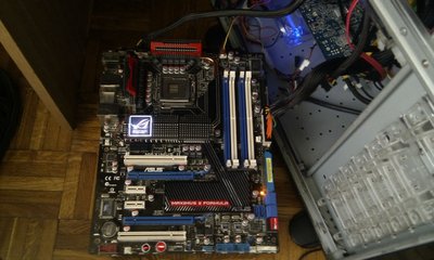

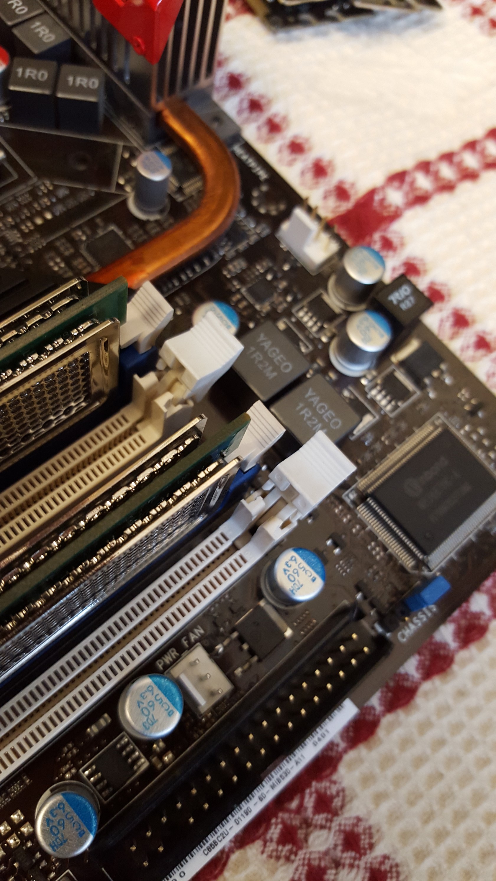

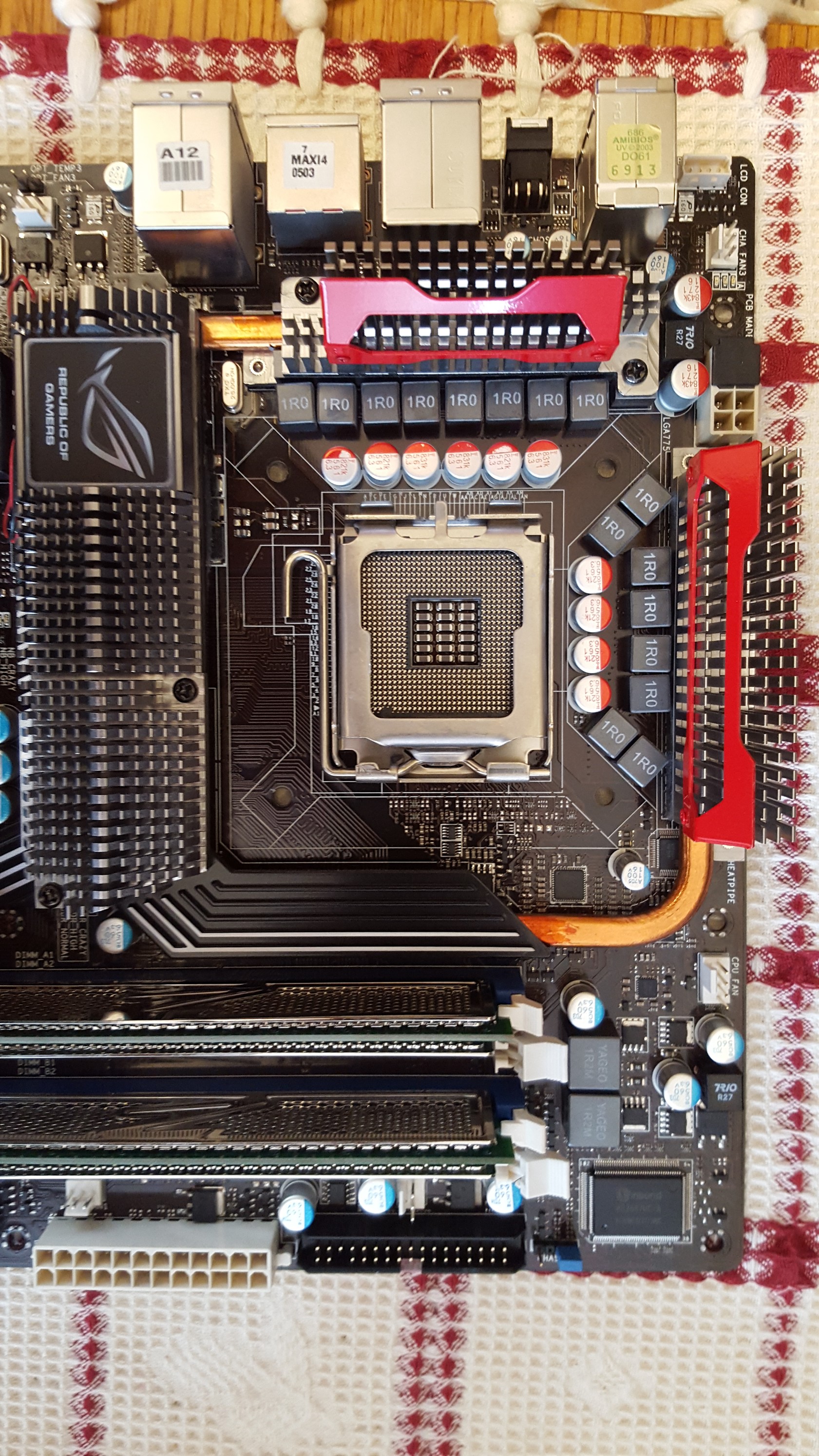

Народ! Нужна помощь! Думаю, что проблема уже обсуждалась и в своё время была довольно популярна с этой мамкой.
Прочитал последние 35 страниц, похожие косяки были только у Чудика (кажется, они так и не решились).
Решил добавить к старому компу оперативы и заменить хард на SSD.
Купил идентичные планки памяти, установил, запустил, всё заработло.
Взял SSD на 120 ГБ от SanDisk, поставил в корзину, подключил data-кабель, питание, нажал Power...
Комп, как это обычно бывает, после выключения питания, сначала запустился, поморгал и вырубился.
После чего запустился снова, чуток крутанул вентиляторами, подмигнул диодом HD_LED и вырубился снова.
Так только теперь и работает... память доставал, устанавливал по одной планке, отрубил все SATA-устройства, перетыкал видюшку, кабели питания на мамку, сбрасывал CMOS - ничего не помогает.
Горит логотоп ROG, кнопки Start, Reset, Clear CMOS и при запуске на пару секунд загорается HD_LED.
Что делать? Куда копать? Кто умер?

Регистрация: 16.02.2009
Фото: 12
huski3000 а со старым хдд пробывал?
Регистрация: 16.02.2016
У меня два харда - WD VelociRaptor WD3000HLFS и барракуда на 1 ТБ.
Пробовал возвращать исходную конфигурацию, потом оставлял один раптор / один ssd - результат один и тот же - крутанёт вертушки, моргнёт и выключится.
Даже без хардов запускал - не помогает.
Фото: 12
huski3000 осмотри внимательно плату, продуй ее, может и сдохло что то...если не мать то видяха...
Регистрация: 20.12.2010
Фото: 199
huski3000 Плата шикарная!
На счет проблемы, может где КЗ пробило? Бп пробовал другой поставить или не уходит ли бп в защиту?
Плата выглядит как новенькая, кондеров вздутых не обнаружил, продул всё, сейчас попробую запустить ещё разок.

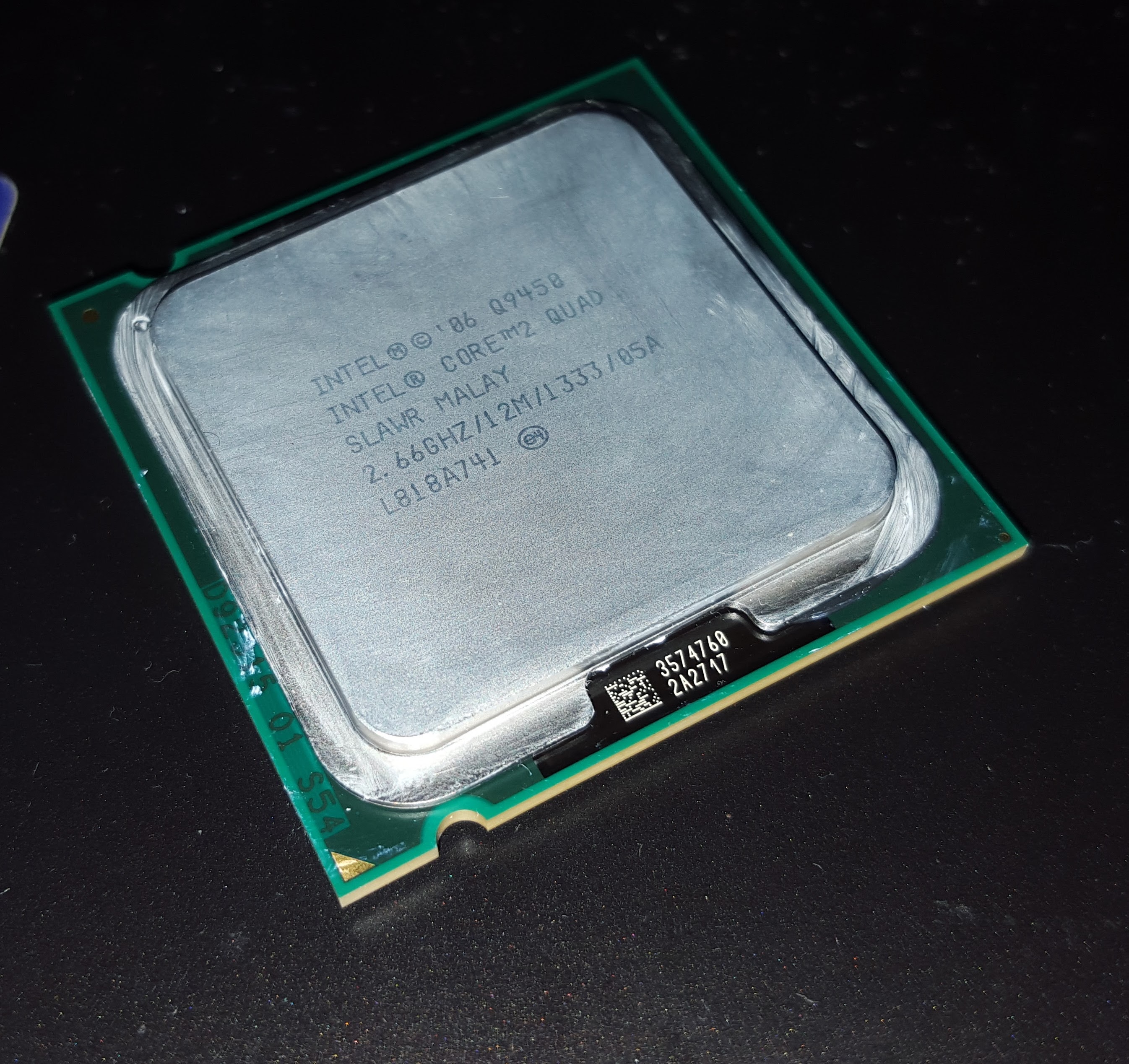

Похоже на то! Если снять 4-pin питание с процессора - БП запускает вентилятор и всё подключённые к матери куллеры начинают крутиться.
Похоже, что БП действительно уходит в защиту из-за КЗ в цепях питания процессора.

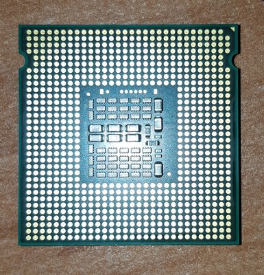

Или может быть проблема в самом процессоре? Я его недавно снимал - менял термопасту. Но после этого он успел поработать пару дней.
Добил его новый SSD.
Тут, я так понимаю, без помощи паяльной станции и квалифицированного электротехника не обойтись? Несу в СЦ?
