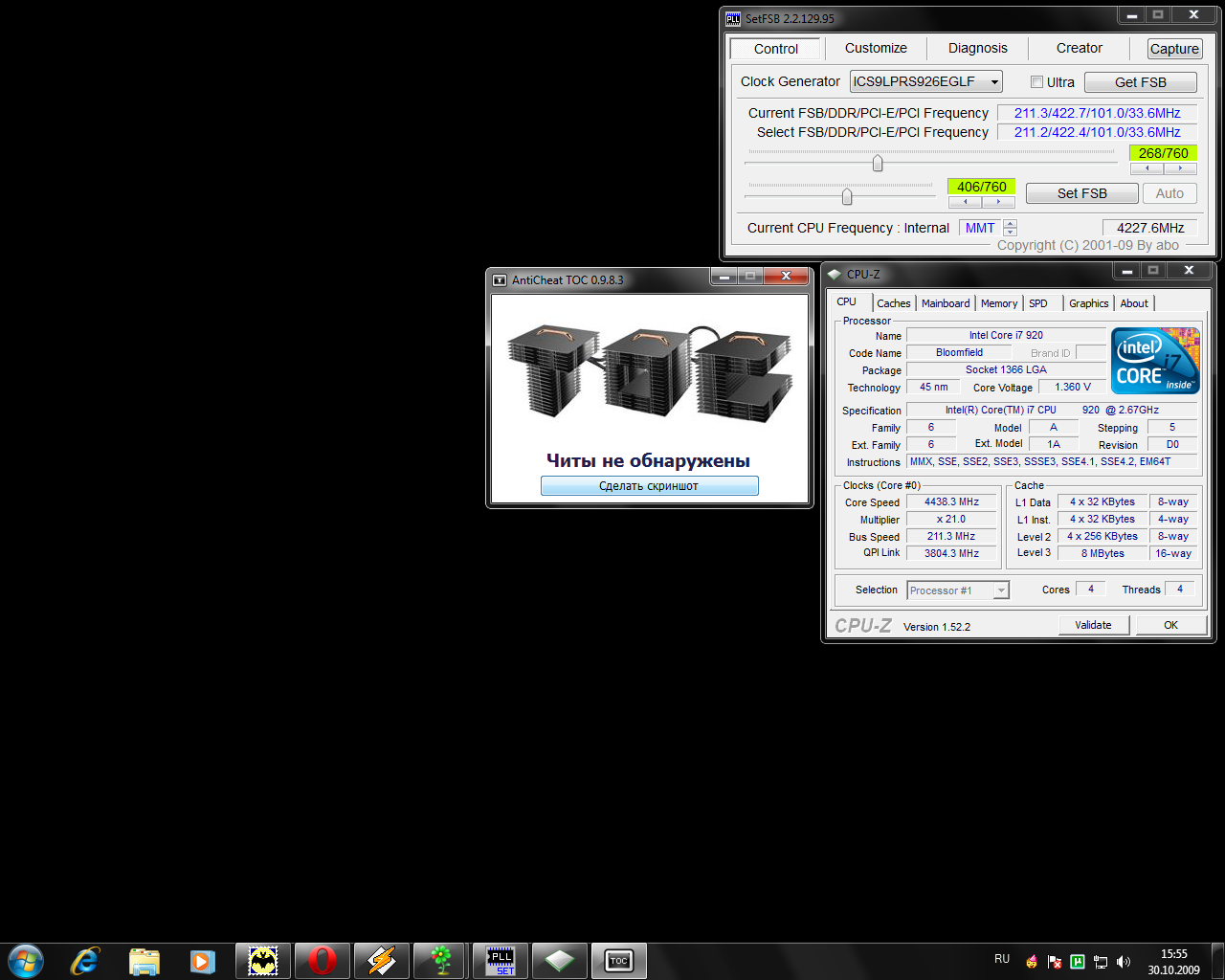

Регистрация: 05.12.2005
Откуда: Rostov-on-Don
S.I.R.Z. писал(а):
Кстати какой для данной мамы выбирать ?
проверить файл
сгенерировано с помощью AntiCheat TOC 0.9.8.3
Landesherr писал(а):
В первой серии seеFSB нет тактового генератора для этой мамки, а вторая серия уже платная и на оф сайте все равно не нашел в ней поддержку нужного так. ген.
Чушь. Вот тут лежит последняя бесплатная версия и в ней все работает :).
Intel Inside ;-)
Регистрация: 13.03.2009
Откуда: Донецк
Foxtrot писал(а):
Чушь. Вот тут лежит последняя бесплатная версия и в ней все работает .
Цитата:
Тактовый генератор ICS 9LPRS918JKLF
http://www.thg.ru/mainboard/motherboard ... treme.html
В списке поддерживаемых такого нет.
Кто обманывает?
