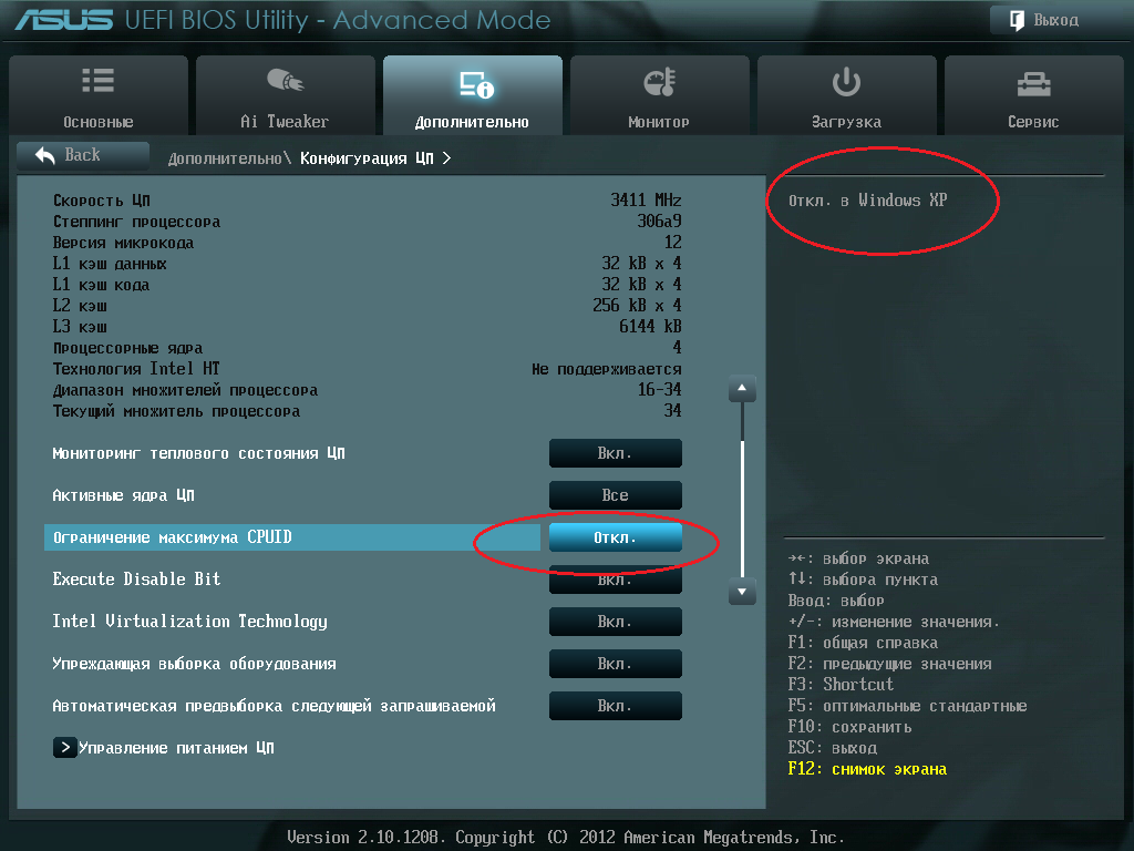

jjxaker писал(а):
Limit CPUID должно быть выключено ,или у тебя win 2000? :-)
да я чё-то думал так и надо, а отключать надо в вин ХР - разве наоборот ?
поменял значение
http://s2.hostingkartinok.com/uploads/images/2012/06/2d016fe72d7ac8ffd283065e172fac36.png
так что-ли надо его ?

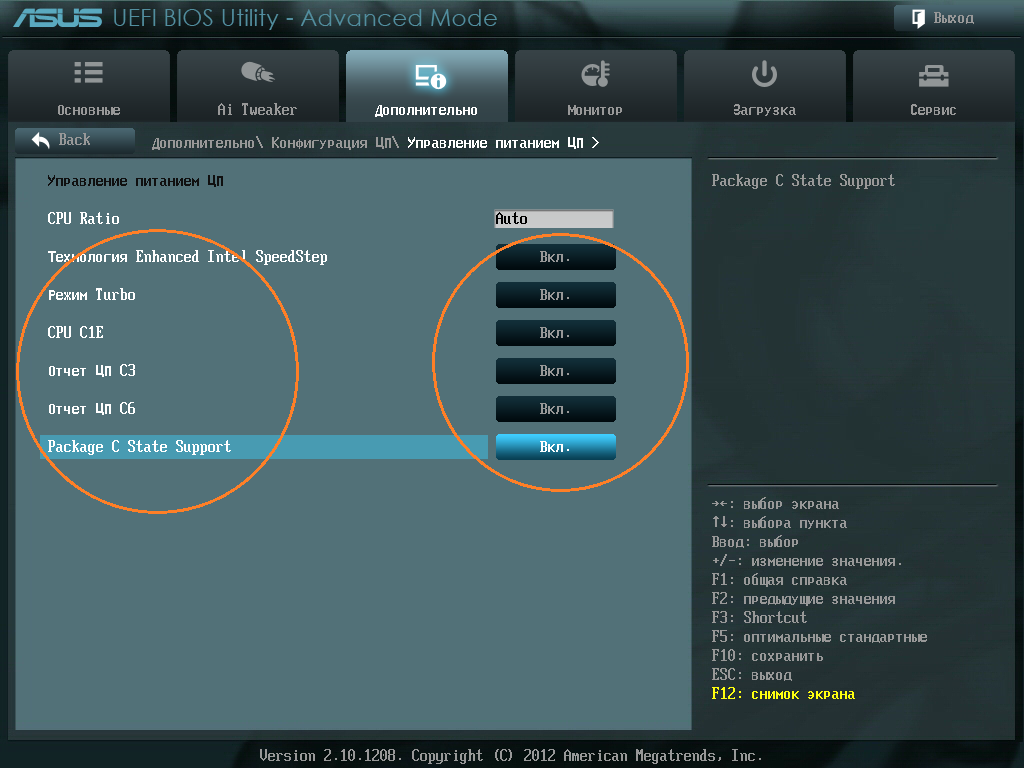

jjxaker писал(а):
CPU C1E ,SpeedStep ,Turbo Mode включать остальное выключить ,улучшается стабильность. нет смысла одновременно использовать все режимы. C1E понижает частоту, напряжения, паркует ядра, всё на аппаратном уровне ,тут лезет винда со своим C3 и C6 отключая L3 кэш и ядра, CPU в акуе
а почему надо отключать нижний пункт ? он же неплохой ничем ?
http://s2.hostingkartinok.com/uploads/images/2012/06/9e47ef3c4f2a658fd3d07b62ca77c6f8.png

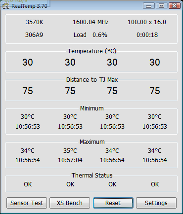

http://s2.hostingkartinok.com/uploads/i ... 77c6f8.png

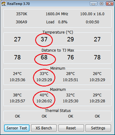

ну, вот тут вы не правы, теряется равномерность нагрузки по ядрам даже в простое,
кто-то ранее мне указывал на действие этого пункта на равномерность нагрузки по ядрам...
вот даже в простое последствие отключения этого пункта :
http://s2.hostingkartinok.com/uploads/images/2012/06/241842e7c2c65d4af0275f37d43f0b0e.png

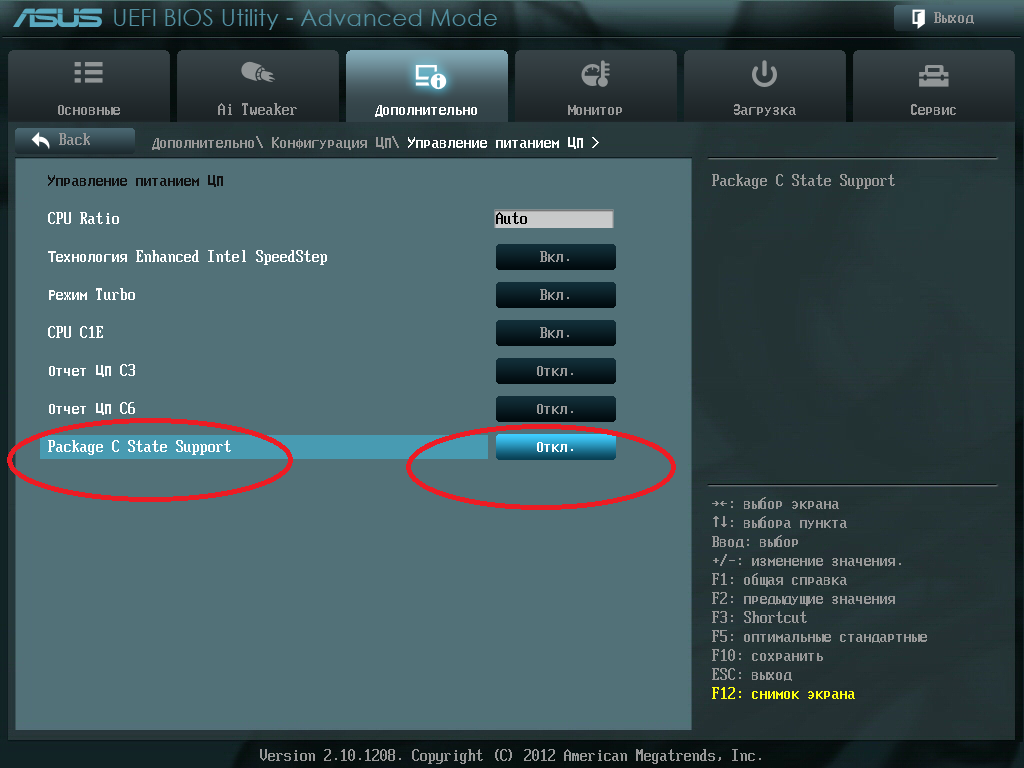

я перепробовал все варианты этой закладки. равномерность температуры по ядрам достигается только тогда, когда всё включено, вот скрин :
http://s2.hostingkartinok.com/uploads/images/2012/06/2cc49b8f83c39c7fc5e6ff6458515bea.png
http://s2.hostingkartinok.com/uploads/images/2012/06/4ceb63c2ed7cb989eaa1cfc73891e27d.png

CodeRush Укажите по попунктно что в разгоне включить,а что оставить в энергосбережении :oops: p.s. мануал читать не хочу. Тыкните пальчиком как лучше :ok:
Добавлено спустя 12 минут 12 секунд:
"CPU C1E ,SpeedStep ,Turbo Mode включать" попробую
