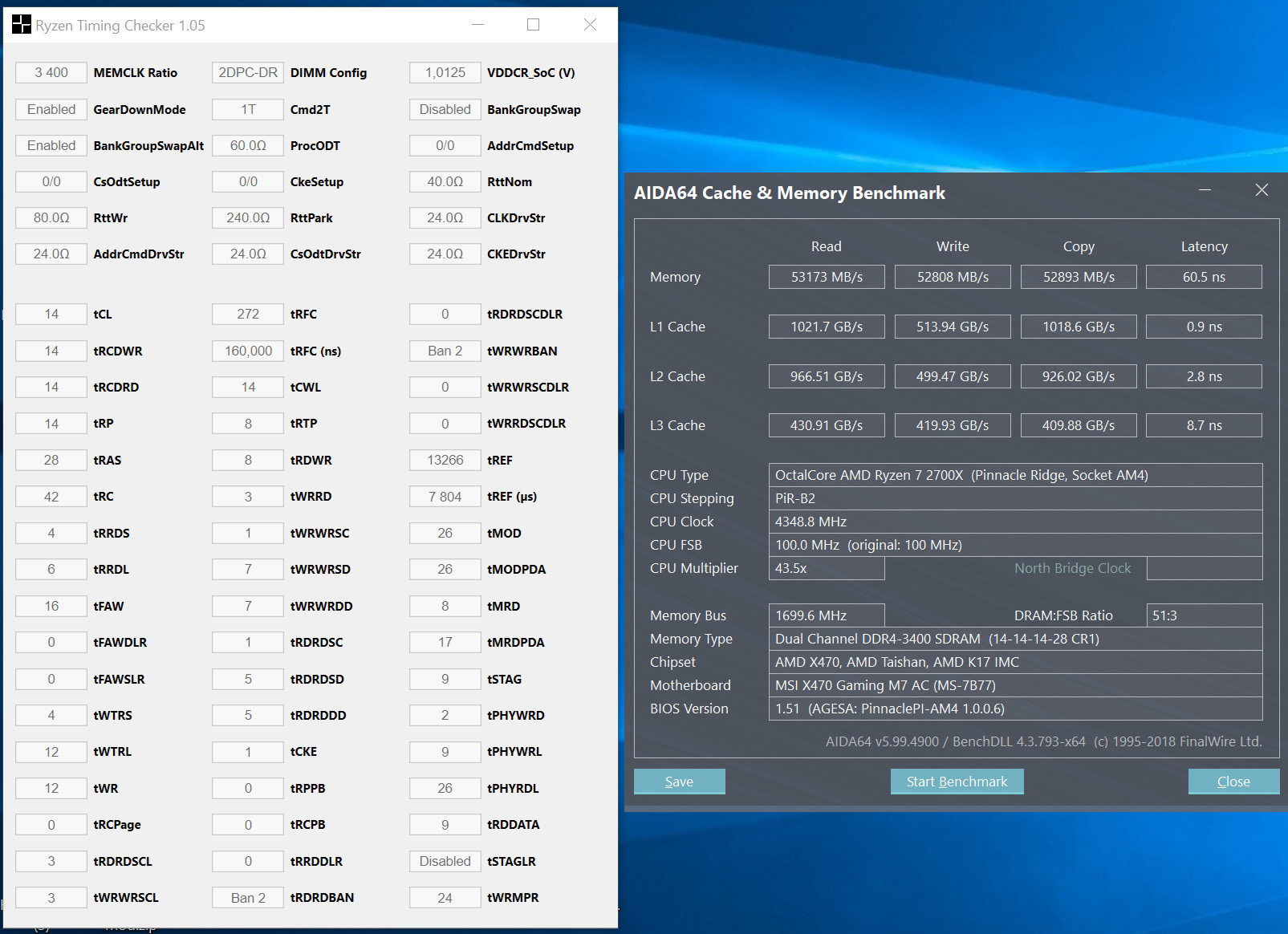

3400CL14 dual rank, 60.5ns (samsung b-die)
2 часа прогон, RTT_NOM RZQ/6 и DRAM Voltage 1.41
3400CL14
3400CL14DR.jpg [ 2.52 МБ | Просмотров: 913 ]
3400CL14DR2.jpg [ 440.25 КБ | Просмотров: 913 ]
