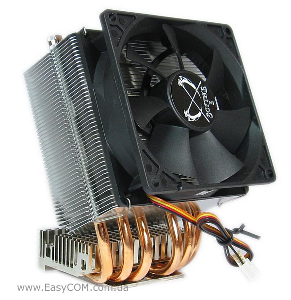

Вопрос есть кулер Scythe Katana 3 (с никелированным покрытием подошвы) но! сама подошва большая и накрывает как процессор так и захватывает прижимную рамку. Как быть? Или рамка прижимная все же чуть ниже по уровню, чем крышка процессора? Если бы можно было такой установить -то он обдувал бы врм таким хорошим потоком

Hiper77 писал(а):
Scythe Katana 3
пилить ... или менять ... :-)
LGA 1200, LGA 1151, LGA 1151-v2, LGA 1156, LGA 1155, LGA 775, LGA 1366, LGA 1150
не заявлен LGA 2011 v3

Регистрация: 29.01.2021
по креплению подходит -а вот подошва нет(
не думаю что достаточно будет для ВРМ стоит термалтейковский MACHO тоже подумал
поток завернуть но мне кажеться не такой он интенсивный будет долетать именно до платы
а самое тепло там ....
