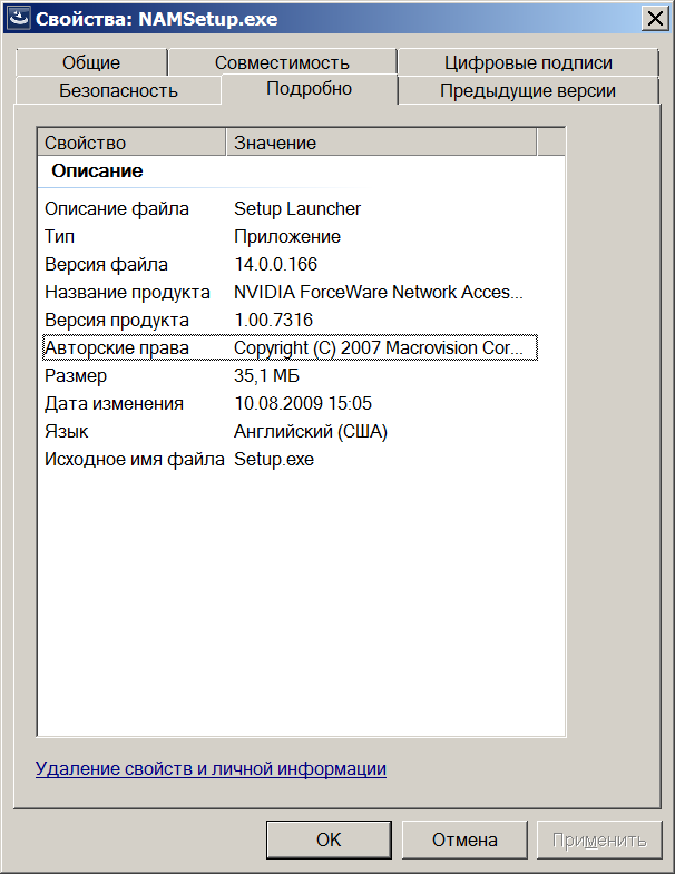

Всем здравствуйте!
временно сижу на старой системе и от нечего делать начал рыть особенности своей старой материнской платы. дошёл доселе невиданной для меня дичи фичи - NVIDIA ActiveArmor Firewall. порывшись в интернете так особо и не понял как оно работает в системе. кроме того драйвера представлены только для ИксПи, и только в 32-битный своей реализации, для семёрки x64 такого не выпускали, по всей видимости. или возможно встроенный в систему фаерволл уже по умолчанию работает с программно-аппаратным комплексом NVIDIA ActiveArmor Firewall?
вообщем буду рад услышать каждое мнение и мысли по этой теме.
к слову, чипсет у меня среднячёк - GeForce 6100 nForce 430.
Добавлено спустя 32 минуты 22 секунды:
вру. в версии драйвера для чипсетов nForce 15.58, для операционной системы Windows 7, есть установочный файл NAMSetup.exe - это и есть установщик фаервола. осталось только понять как управлять им.
zdhhdzdh.png [ 28.49 КБ | Просмотров: 4113 ]

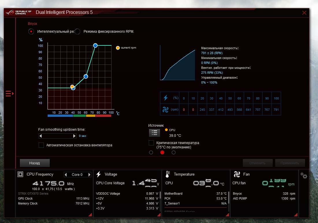

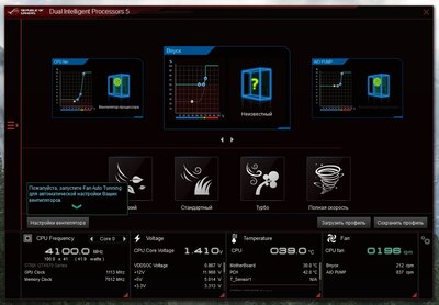

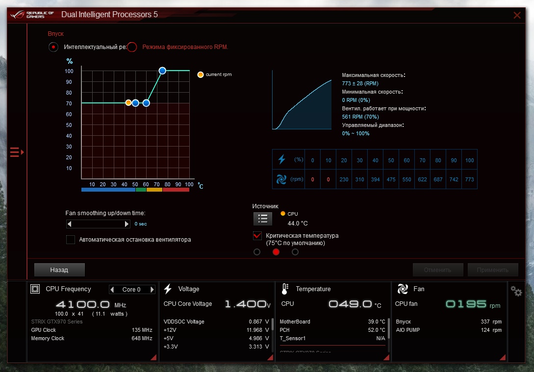

Регистрация: 05.11.2014

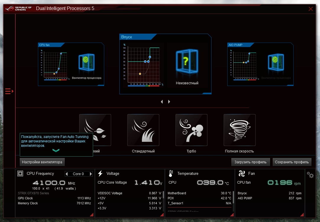

Всех с Новым Годом, далее будет много буков, но накипело и бомбит так что извините.
Обзавелся платой Asus Strix x470-i gaming т.к. хотел попробовать собрать бесшумную (малошумную ) мини систему в itx корпусе. Что имеем на плате:
1xCPU FAN 4pin - к нему подключена башенка ноктуа естественно с PWM
1xCHA FAN 4pin - к нему подключен 200 вентилятор кулер мастер 3 PIN! (к слову о нём в основном и пойдёт речь)
1xAIO PUMP 4pin (помпа) - к ней подключен вытяжной 140 мм вентилятор 3 PIN! (о нём тоже немного)
На этом порты для охлаждения на плате заканчиваются.
Единицы измерения стартового тока/мощности или хз чего - какие-то гипотетические проценты (это не я так решил это материнская плата, но пусть так)
В биосе платы можно выполнять регулировки в двух местах: на графике ставить точки или писать цифры вручную в меню мониторинга, но забавно что на графике можно ставить значения которые не даёт ставить меню мониторинга (более тонкая настройка), потом эти значения портируются и в меню мониторинга и оно не ругается уже (бред но работает).
В биос стартовые значения для вентилятора процессора и впускного 200 мм вентиля 14 и 24 процента соответственно (вот эти проценты), НО вот разъём на помпу он в режиме DC, хоть убей, не даёт скинуть ниже 60%. В режиме PWM может до 20% ,но у меня вентиль то не PWM.
Допустим меня это не устроило и я читаю что есть волшебная утилита от Асус - FanXpert4. Идём в неё!
Заходим и видим такую картину:
До калибровки вентиляторов софтиной, с настройками биос
До.jpg [ 183.86 КБ | Просмотров: 4017 ]
Видим что впускной вентиль работает на 24% как настроили в биос (желтая точка).
Делаем калибровку и видим это:
После калибровки
После.jpg [ 182.75 КБ | Просмотров: 4017 ]
Программа определила что вентиль спокойно стартует с 20% некой мощности (наверное тока), по сути как и биос ,он определял 24% (может погрешность), НО, игнорируя вообще всё, эта *ука выставляет значение 70% и его ни как не скинуть!!! Вот и всё тут, думал может какие-то настройки биос конфликтуют с софтиной, ставил управление в биос на автоматическое и даже вообще его там выключал, чтобы управляла только софтина - хрен!
Иногда случается какое-то чудо ( я не знаю почему, настройки биоса я не трогаю, просто зашёл в него и вышел ) и картина становится такой:
Иногда бывает
Иногда.jpg [ 188.56 КБ | Просмотров: 4017 ]
Лимит пуска снижается до, грубо говоря 35% ( но откуда это значение блэт! не 20 и не 24, что за долбаный рандом?!) :roll:
Почему не удалить сраный софт и не регулировать биосом? Потому что софтина каким-то магическим образом может регулировать разъём помпы вплоть до полной остановки подключенного вентилятора, что прикольно и соответствует концепции тишины.
В гугле по этой теме ничего не смог найти кроме нескольких сообщений где говорилось что софтина FanXpert в целом багнутая.
Если вы дочитали это до конца, то вот главный вопрос: можно ли как-то гарантированно настроить мой корпусной вентилятор в софтине на пусковой лимит 20-24 процента, может есть какие-то настройки о которых я не знаю... или это реально баги и Асус все таки - Анус.
Спасибо за любою помощь и с Новым Годом! :beer:
P.S чёт после всей это гребли желание покупать МП от Асус напрочь отпало. У друга видел плату z370 от MSI mini ATX, блин в плане настройки вентилей везде задаёшь ток в вольтах и на каждый ветиль есть функция фан-стоп. На асус хрен тебе,а не фан-стоп на процессор. Бесит блин.
Последний раз редактировалось James_on 03.01.2021 22:09, всего редактировалось 2 раз(а).

Thetrashman писал(а):
В инете инфы не нашёл, пишут только что софтина жутко багованная.
Она же составная часть комплекса "программ" с компакт-диска, идущего в комплекте с материнской платой ASUS, которые рекомендуется установить одновременно с драйверами?) Я долго возился, у меня даже разгон процессора из-за этого неустойчивым был, часто "синяки" вылезали. Стал всем управлять непосредственно из BIOS - "ноу проблем" :ok: . Вердикт - сноси этот комплект недопрограмм, мой совет! :applause:
основной: MSI Alpha 15 B5EEK-053RU, 15.6", 144 Hz, Ryzen 7 5800H 3.2ГГц, 64ГБ DDR4, 1ТБ SSD + 1ТБ SSD, AMD Radeon RX 6600M - 8192 Мб, Windows 11
Всё оказалось намного проще, чтобы стала доступна адекватная регулировка именно из софтины, все вентиляторы должны быть PWM, плата да, умеет DC, но почему-то софтина именно при регулировке корпусных вентиляторов косячит с DC управлением, нашёл старый PWM вентиль для проверки и заработало все плавно и с регулировкой от 0 и до максимума, еще и доп. опции появились. Вдруг кому-то будет полезно)

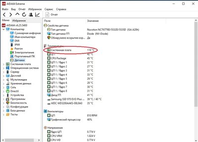

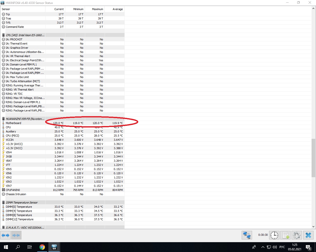

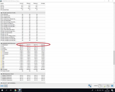

Регистрация: 05.02.2021

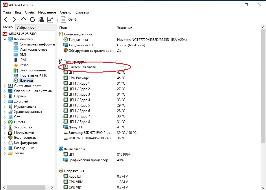

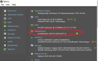

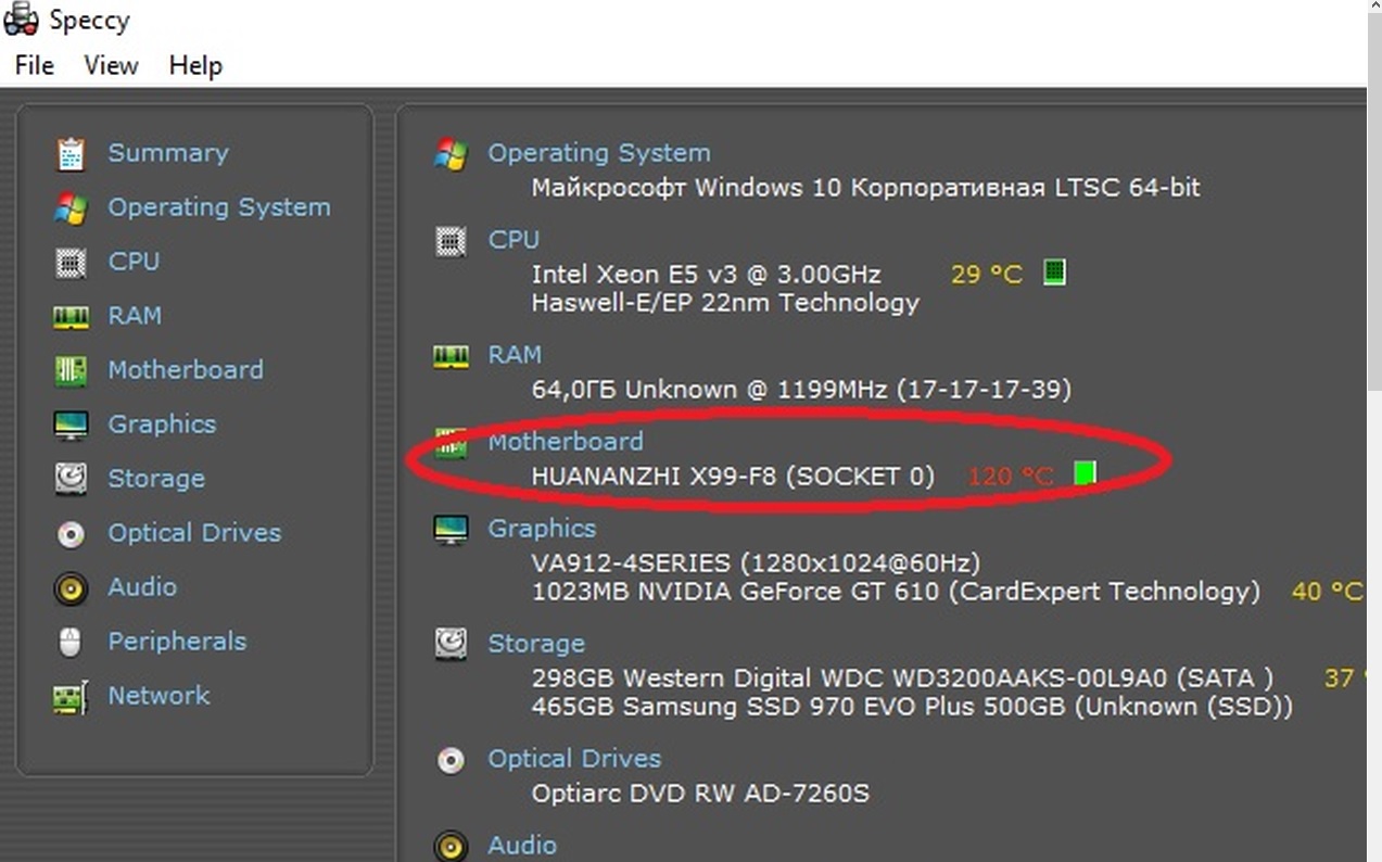

Уважаемые Знатоки! Аида 64, Speccy, HWiNFO64 все показывают - температура системной платы 120 град С. Что с этим делать? При этом комп работает очень хорошо. Прикладываю скрины.
HWiNFO64 motherboard temperetuure 120 degrees С.jpg [ 288.66 КБ | Просмотров: 3660 ]
g Speccy syistem temperetuure 120 degrees С.jpg [ 172.95 КБ | Просмотров: 3660 ]
Системная плата 119 °C.jpg [ 126.65 КБ | Просмотров: 3660 ]
