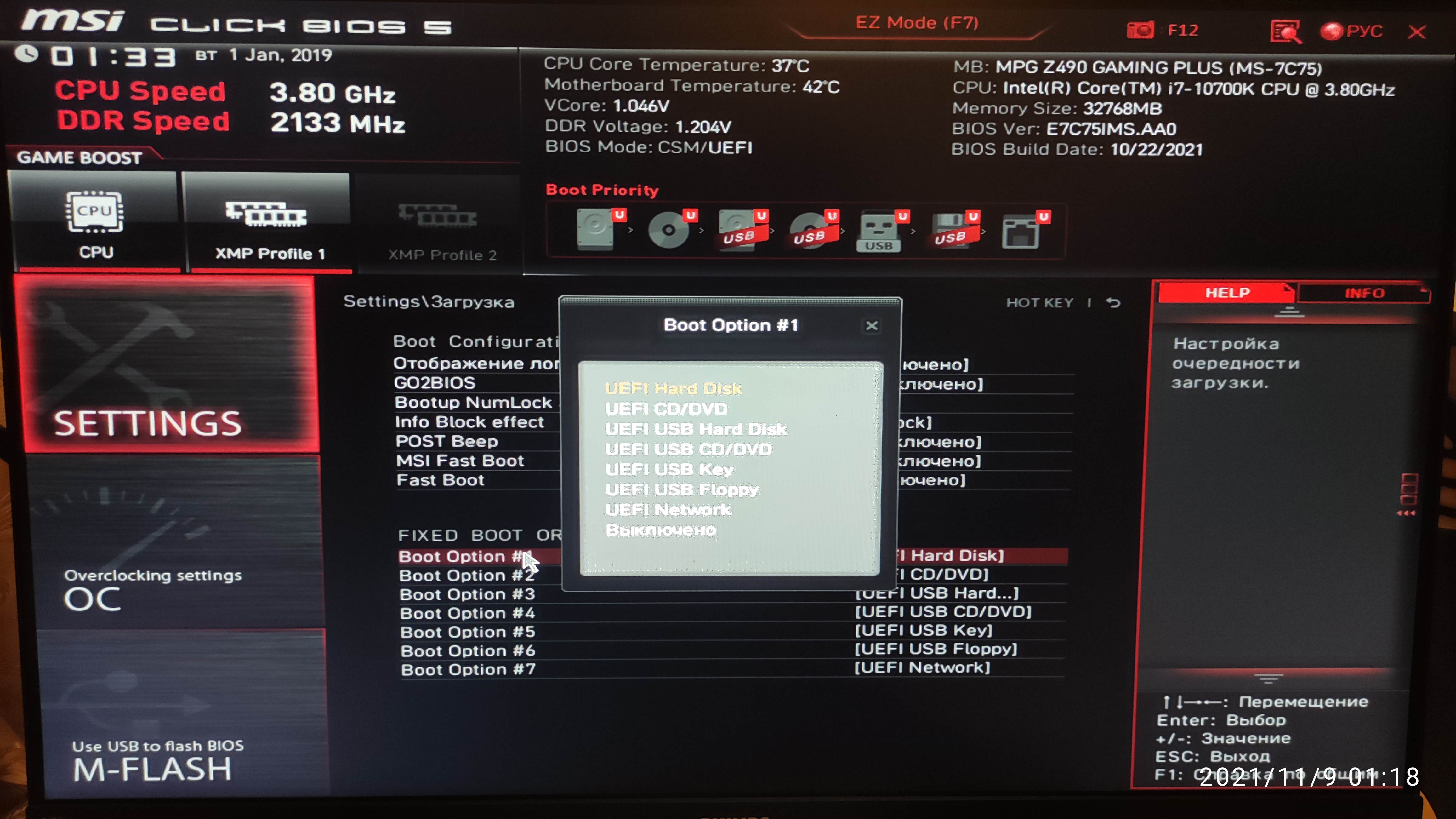

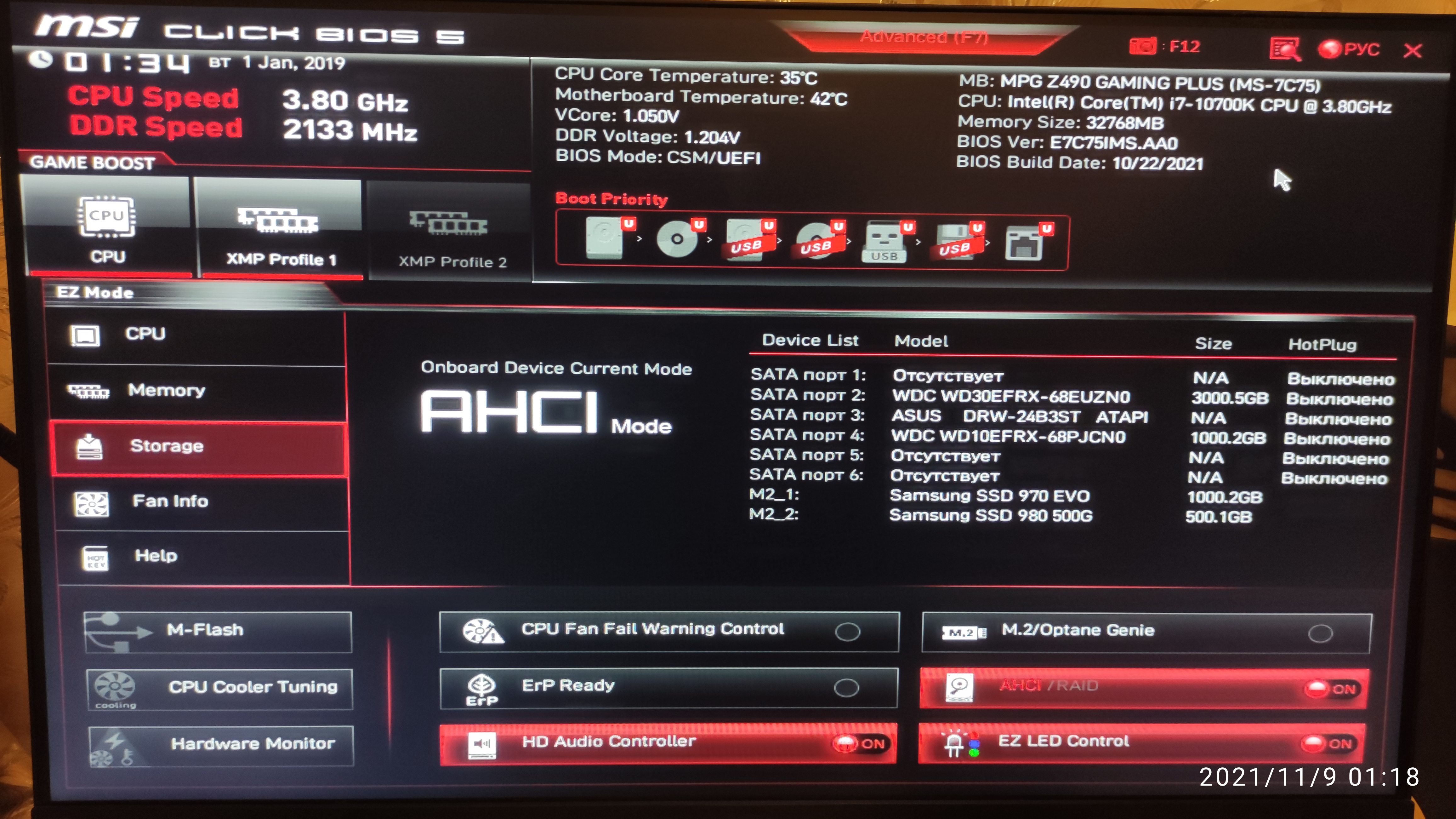

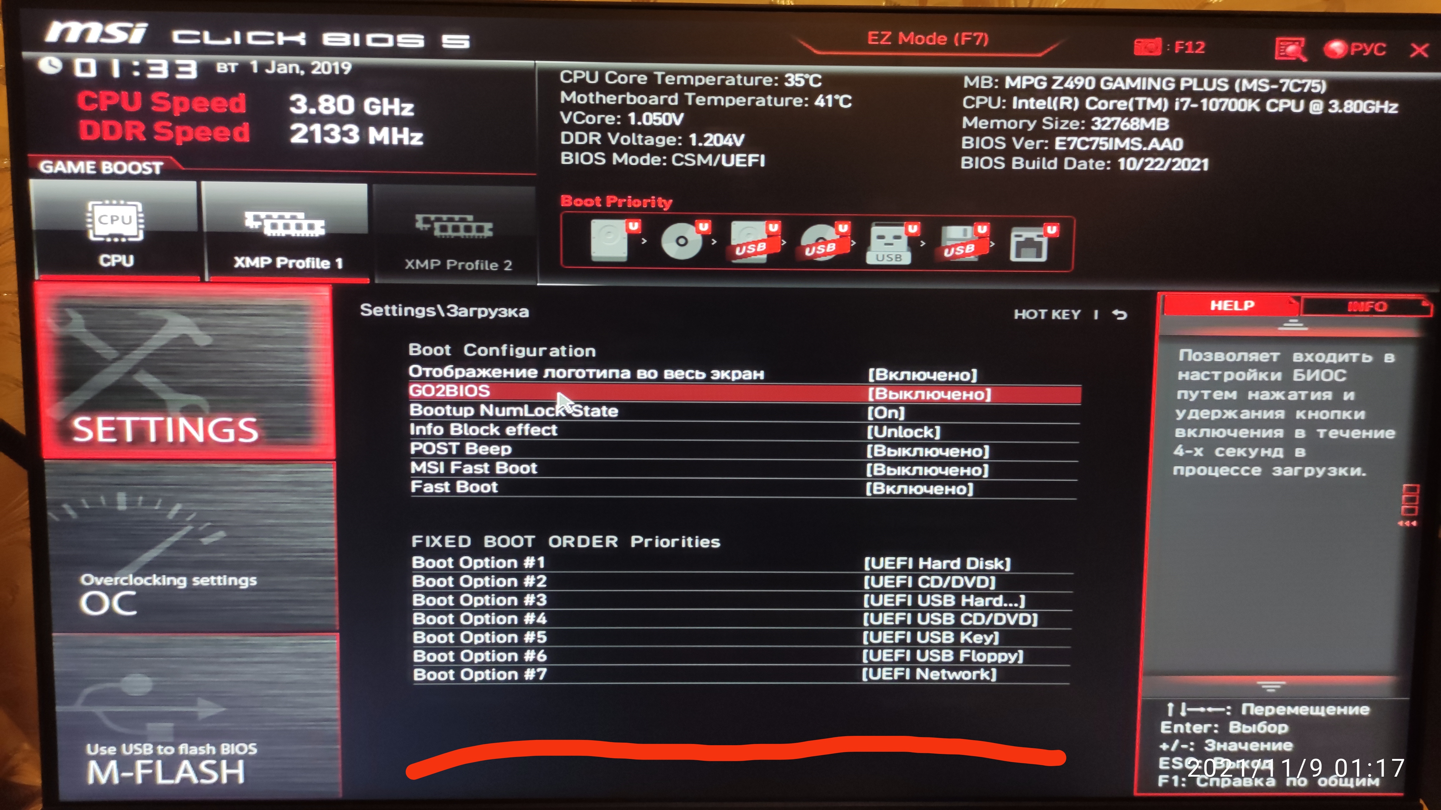

Помогите, знающие
Мать msi z490 gaming plus. После сброса настроек bios в результате неудачной попытки разгона памяти пропала возможность назначать приоритетный диск для загрузки (нет меню (не могу найти) типа "uefi hard disk drive bbs priority"). В компьютере 4 диска, система с Windows10 установлена на ssd 1000gb. Все 4 диска отображаются в EZ Mode, а в расширенных нигде не могу найти возможность выбирать. По тапу на boot options так же нет возможности выбирать. Биос обновил до последнего через флешку ...
А кто мешает выбирать диск для загрузки через иконки дисков(перетаскиванием мыши) в верней правой части меню(Boot Priority) ?
