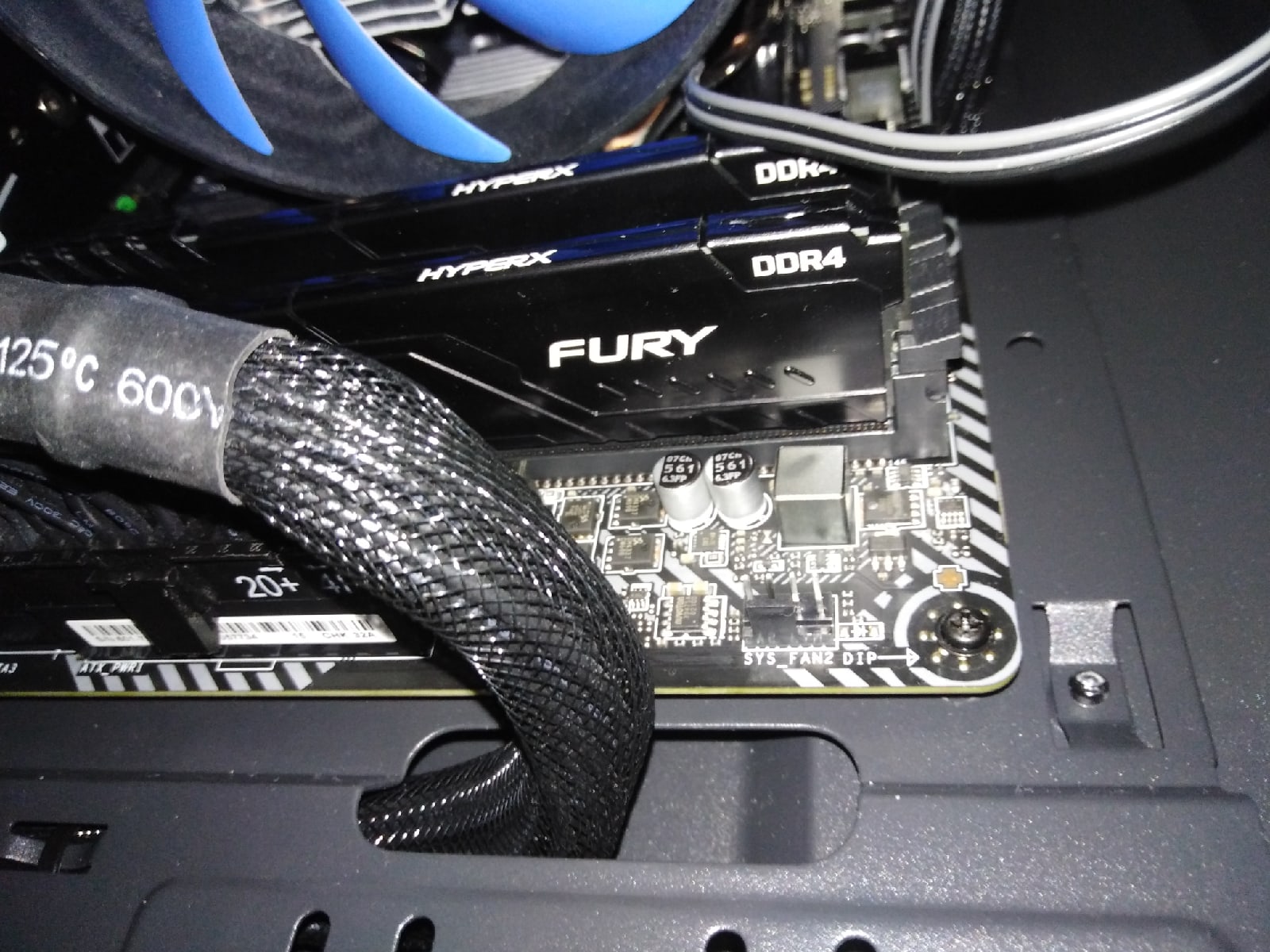

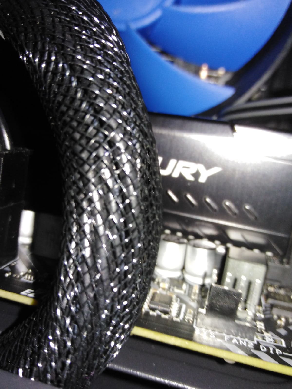

Всем привет, недавно приобрел себе материнскую плату MSI b450m mortar max, после сборки заметил что около озу 1 конденсатор наклонился ко 2(фото прикреплю), хочу узнать это как-то может сказаться на ее работе, или же мог ли он выйти из строя, а также мог ли конденсатор быть наклонен с завода(он 1 наклонен) или я руками его сдвинул? Просто я не припомню, что я его мог подгнуть. Система вроде работает стабильно, даже озу немного подразонал, качество фото конечно не лучшее, но вроде все видно, было не удобно фотать. Заранее спасибо за ответ)
Комментарий к файлу: С 1 стороны он немного приподнялся, но никаких вздутий.

rodekc если бы это вызывало какие-либо проблемы, то вылезло бы это уже сразу.

Регистрация: 22.12.2012
Либо комп не включался, либо были бы какие синяки, были бы хоть какие проблемы на которые вы не жалуетесь вовсе.
