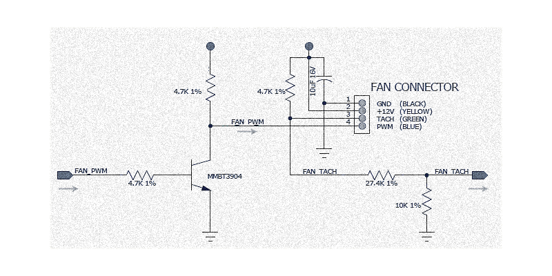

GSM 2007 писал(а):
Отвечу сам себе на свой вопрос по поводу не отображения скорости SYSTEM FAN 1 в биосе.
Тут народ жалуется, что CPU_FAN не у всех корректно работает, а Вы захотели, чтобы SYS_FAN обороты показывал) На все коннекторы SYS_FAN на китайских материнках идёт только GND и +12V.
GSM 2007 писал(а):
В микроконтроллере NTC5532 ноги 63 (IN) 64(out) не подключены
Америку не открыли, только правильно ноги называются 63 - SYSFANIN и 64 - SYSFANOUT, а есть ещё 61 - CPUFANIN и 62 - CPUFANOUT. С выходов МК сигнал идёт на вход PWM 4-пин вентиляторов, а с вывода таходатчика вентилятора сигнал должен приходить на вход МК. Но есть один нюанс)
GSM 2007 писал(а):
Для отображения нужно установить делитель на резисторах и настроить правильную скорость,можно взять номиналы идентичные 4х пиновому кулеру CPU распаяв всё это на кулере и подключив к ногам 63,64.
Да там не только делитель нужен, но ещё и подтягивающий резистор с выхода таходатчика на +12 В. См. схему:
Стандартная схема подключения 3&4-пин вентилятора у материнских плат
2-Fan-Connector-Scheme.png [ 239.3 КБ | Просмотров: 1205 ]
https://www.electroschematics.com/4-wire-pc-fan/
Подтягивающий резистор 4,7к, делитель 27к/10к. Но схему можно упростить до одного подтягивающего резистора, но не на +12 V, а на +5 V или в крайнем случае VCC Nuvoton.
Выход таходатчика по схеме с ОК, так что совсем без резисторов ничего работать не будет.
