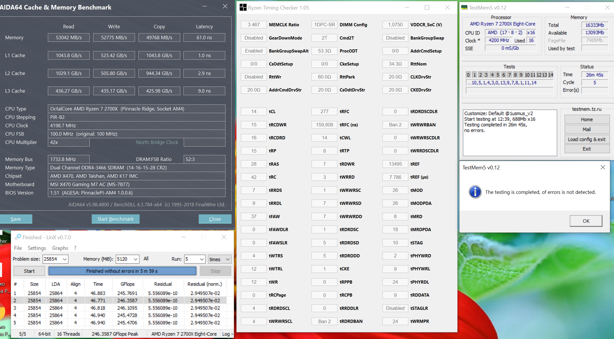

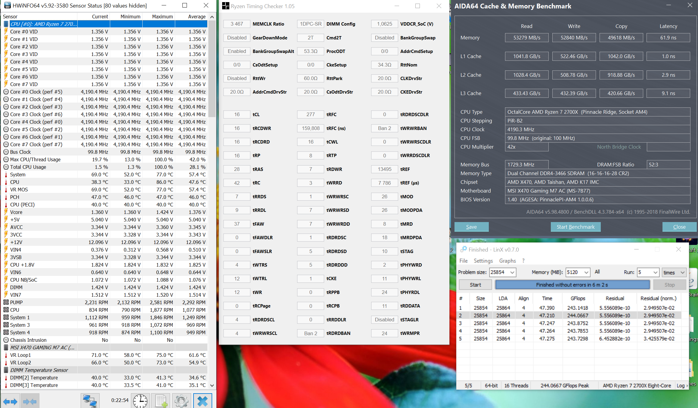

1usmus День добрый, спасибо за мод Биос на М7. Смог на нем еще подтянуть память ) Было
clear.png [ 1.03 МБ | Просмотров: 1257 ]
Стало
14-16-15-15.png [ 1015.86 КБ | Просмотров: 1257 ]
Попробую наверно все таки выскочить из 60 нс - понимаю ,что я не получу вау плюса, но цифра красивая) Еще есть вопрос по разгону камня - на фиксированном 4.2 работает либо 1.35 мод1 либо 1.3875 мод2. Так вот мод 1 не рекомендовали, но вот по мониторингу HWINFO в случае 1.35 мод1 Vcore поднимается до1.424. 1.3875 мод2 поднимает Vcore до 1.432. И Core vid в первом случае стоит железно 1.356 , во втором снижается с 1.388 до 1.363? По мне так мод1 предпочтительней в данном случае. P.S. на моде по мониторингу шина стоит как вкопанная на 100Мгц
