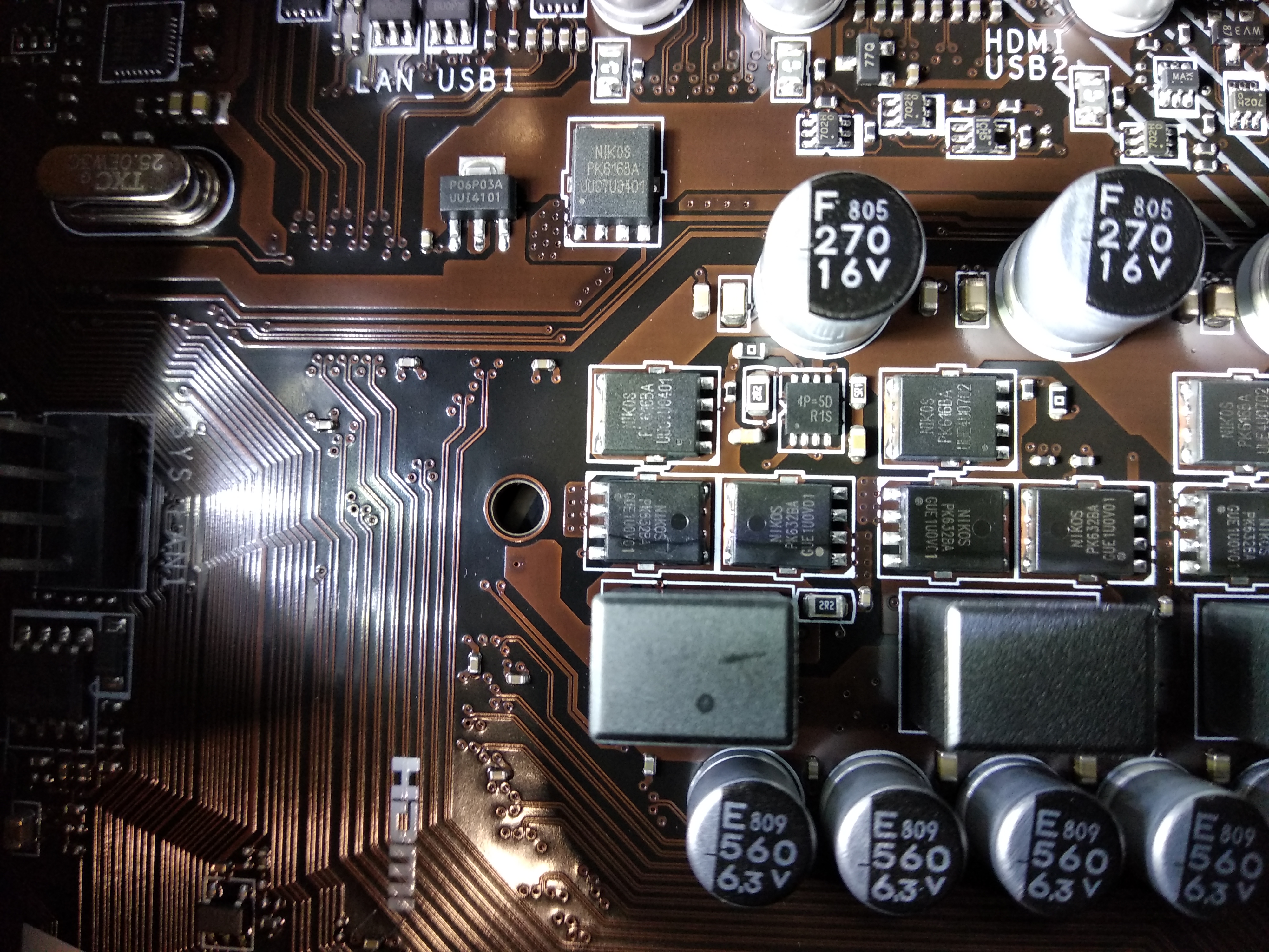

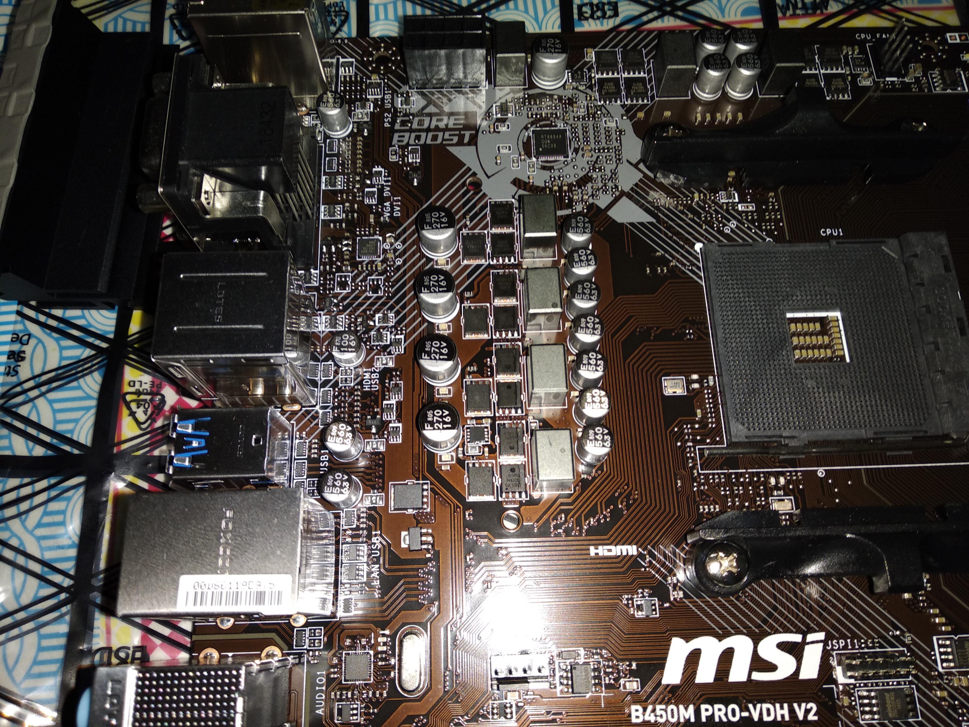

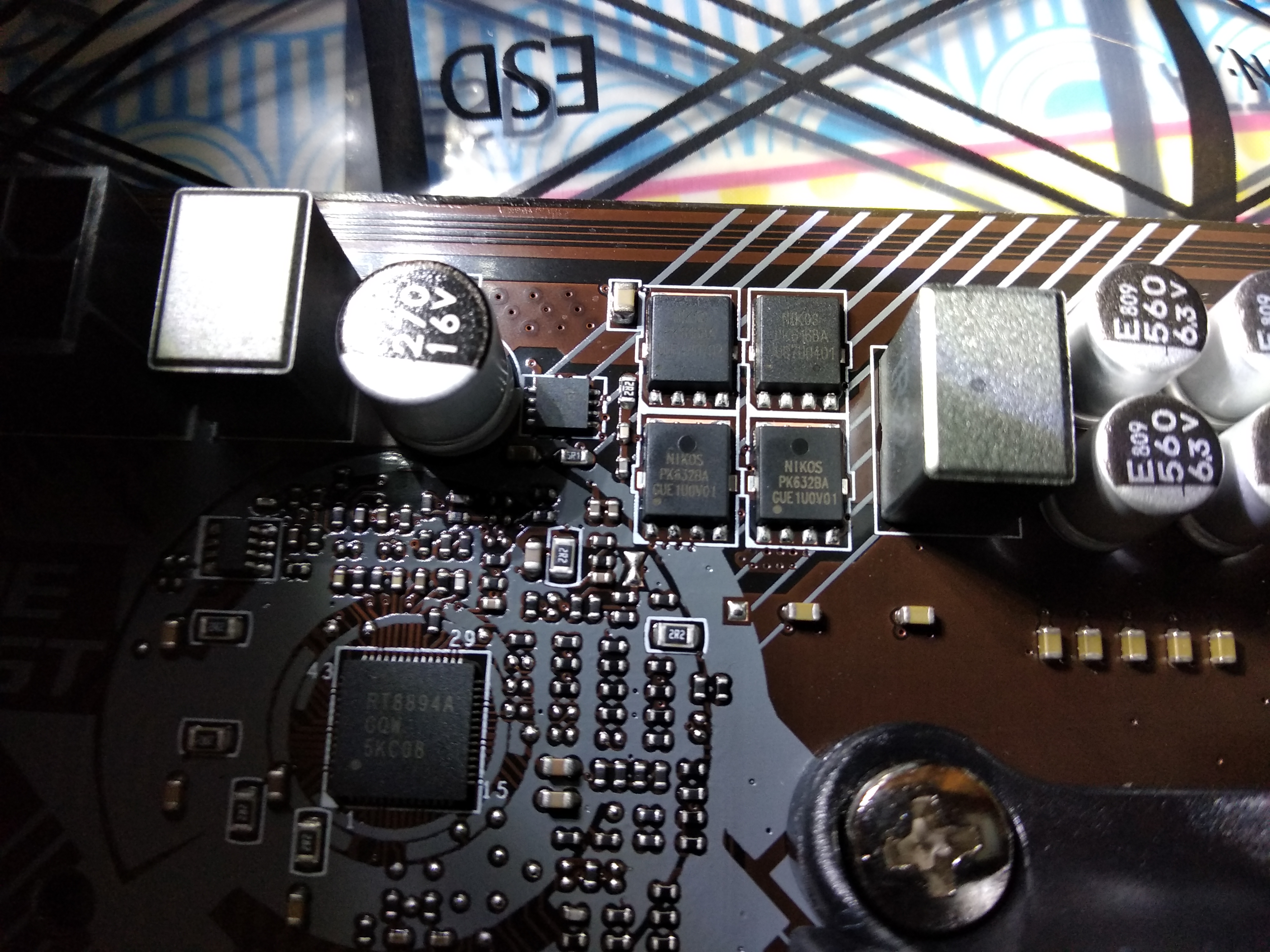

Регистрация: 17.11.2016
Откуда: Россия
Tarkus100 писал(а):
На каком из вариантов стоят никосы - хз
на обоих.
17А38-6.0 - надпись в левом верхнем углу MSI B450M PRO-VDH V2.
IMG_20181226_195729.jpg [ 5.18 МБ | Просмотров: 1158 ]
IMG_20181226_195905.jpg [ 4.33 МБ | Просмотров: 1158 ]
IMG_20181226_200552.jpg [ 3.47 МБ | Просмотров: 1158 ]
