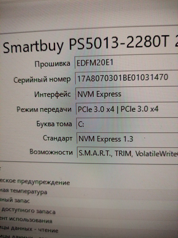

Регистрация: 18.05.2021
Видеокарта работает в режиме 2.0, в то же время NWME накопитель трудится в режиме 3.0
В биосе всё по умолчанию. Пробовал ставить патч force-enable-gen3, после перезагрузки 10 писков и черный экран(уточню что запускал патч не от имени администратора, забыл, насколько это важно?)

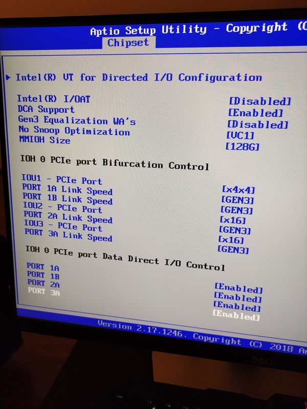

Да долго просиживал я в биосе, вроде бы везде стоит gen3, может чего-то я пропускаю, вот бы скрин настроек увидеть
Регистрация: 07.08.2008
Откуда: Санкт-Петербург
Чипсет-Северный мост, последний pci-e (на другие можете для эксперимента gen2 сделать) . Ну и запустите свой force-enable-gen3 от админа. Можете еще с более старой версией драйвера попробовать типа 353. Ну и видеокарту проверьте тоже. У меня в системе нет nvme, может он каким-то боком влияет на видеокарту.

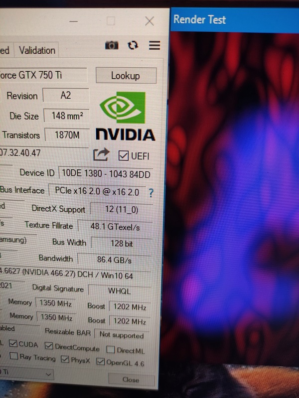

Да вот тоже грешу на то, что nwme занимает 3.0. Но так быть не должно
Добавлено спустя 6 часов 44 минуты 5 секунд:
Хрен знает почему так, а патч я уже боюсь ставить, вдруг снова чёрный экран

ZZPolaris У тебя GPU-Z показывает что твоя видюха поддерживает только PCIe 2.0
Я заметил, и что с этим делать? Ведь по всем спецификациям Asus Strix GTX 750Ti OC поддерживает PCI-E 3.0
Регистрация: 24.10.2006
Фото: 9
ZZPolaris твоя только 2,0 и всё тут.

Для 750Ti пофигу 2.0 или 3.0. На производительности никак не отразится.
Не слушайте про ущербность Вашей карты, Ваша видеокарта может pci-e 3.0, gpu-z показывает не теоретический максимум видеокарты, а максимум видеокарты на этом оборудовании, и дело тут может быть вовсе не в видеокарте. Я же говорил, что надо проверить видеокарту на другом компьютере, и если там есть pci-e 3.0, то дело скорее всего в материнской плате.
