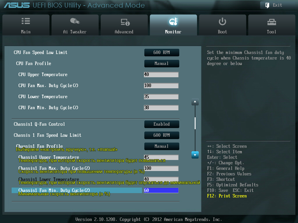

4. Настройка маленьких вентиляторов - совет - если не хотите слушать жужание то настройтесь так - в Thermal Radar в настройке вентиляторов поставьте 40% 45С, 80% 55С, 100% 60С - и вентиляторы будут работать в оптимальном режиме...
оптимально 40% (~2700об/м) от 45 градусов, все что свыше 3500об/мин - шум(жужжание). При 40% их вообще не слышно.

companyzver писал(а):
режимы "Silent,Turbo,Standard" в любом из выбранном режиме кулер процессора сразу начинает работать на максимальных оборотах температура процессора 28С мат.платы 29С по показаниям в BIOS
вам шашечки или такси ехать ? ... ерундой какой-то занимаетесь, ставьте его в мануал-режим,
@ Copyright не мой http://s2.hostingkartinok.com/uploads/images/2012/06/47ac2b9ae03010053ec6996b88ecde6b.jpg
а если хотите узнать конкретно про свой вентилятор, регулируется он у пользователей на таких же мат. платах или нет, то и название его пишите... и пишите куда воткнули его... вариантов стотыщпяцот разных...и вообще, в поиске десять раз обсуждалось....
