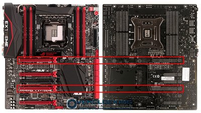

Стоят две видеокарты в 1 и 3м красных слотах, все остальные слоты пустые.
Почему вторая карта работает в режиме 8х?
М2 как-то может влиять? Камень 40 линий.

AntonP, по идее оба разъёма Х16, проверь у тебя микрики рядом с индикатором пост кодов все включены.

ЗлойГеймер да, конечно, все включены. в первом карта работает 16х, в 3-м 8х....странно

AntonP, скорее всего придётся писать в сапорт, но для начала попробуй без разгона.

AntonP попробуй снять m.2 и посмотреть, все ли карты в х16 станут?

Atheros писал(а):
попробуй снять m.2
Да не может из-за него быть. Там м.2 делиться с 4-м слотом.
Ну ты попробуй сначала) потом напишешь не может быть или может)
Регистрация: 21.03.2003
пробую одну gtx1080 ставить в 3-й слот - все равно 8х ((( что за хрень?
в 1-м нормально на 16ч работает
все остальные слоты оставляю пустыми....
https://www.dropbox.com/s/wl42wus7ds6yizx/2017-01-25%2000.01.18.jpg?dl=0

AntonP проверь слот, у меня был случай, когда чувак вставил видеокарту, и сложил контакты внутри слота)) хз как он это сделал))

AntonP вытащи карту из слота и посвети фонариком, внутри на должны быть выбивающиеся контакты, все должны стоять в своих площадках, можешь сфоткать, я гляну)
посмотрел - все в норме на вид)))

AntonP а проц не 6900к?) просто у меня такая же ситуация на компе с 4мя картами)) то есть со всеми 4-мя картами он работает на 16+8+8+8, а если 2 карты оставить, то 16+8
Atheros нет, у меня 5960х
не знаю стоит ли дальше копать или забить? может вообще поставить во 2 и 3 слоты карты (8+8) - мне так воду удобней развести было бы ))

AntonP если вы играете в оснлвном, то ьам разницы между х8 и х16 нету. Так что можно не париться. Но а вообще должно всё работать, всё таки не копейки стоят комплектухи.

AntonP в играх не сильно потеряешь, а есть возможность молекс подключить к плате, посмотреть может активируется нормально режим

AntonP
Я бы посмотрел на саму видеокарту. Может агрессивно "энергосберегать".
Попробуйте позашивать биосы от разных вендоров, но для плат на основе эталонного дизайна.
Хотя меня настораживает, что вроде бы вы писали, что когда одна карта в 3 слоте, то система стартует через раз. Думаю, неисправность таки имеет место быть. Или нога, отвечающая за эти линии, не контачит в сокете, или с матерью что-то.

Atheros у меня он к сожалению молекс заблокирован корпусом, но он не должен влиять - одна карта все равно запускается как 8х. что еще можно покопать?
