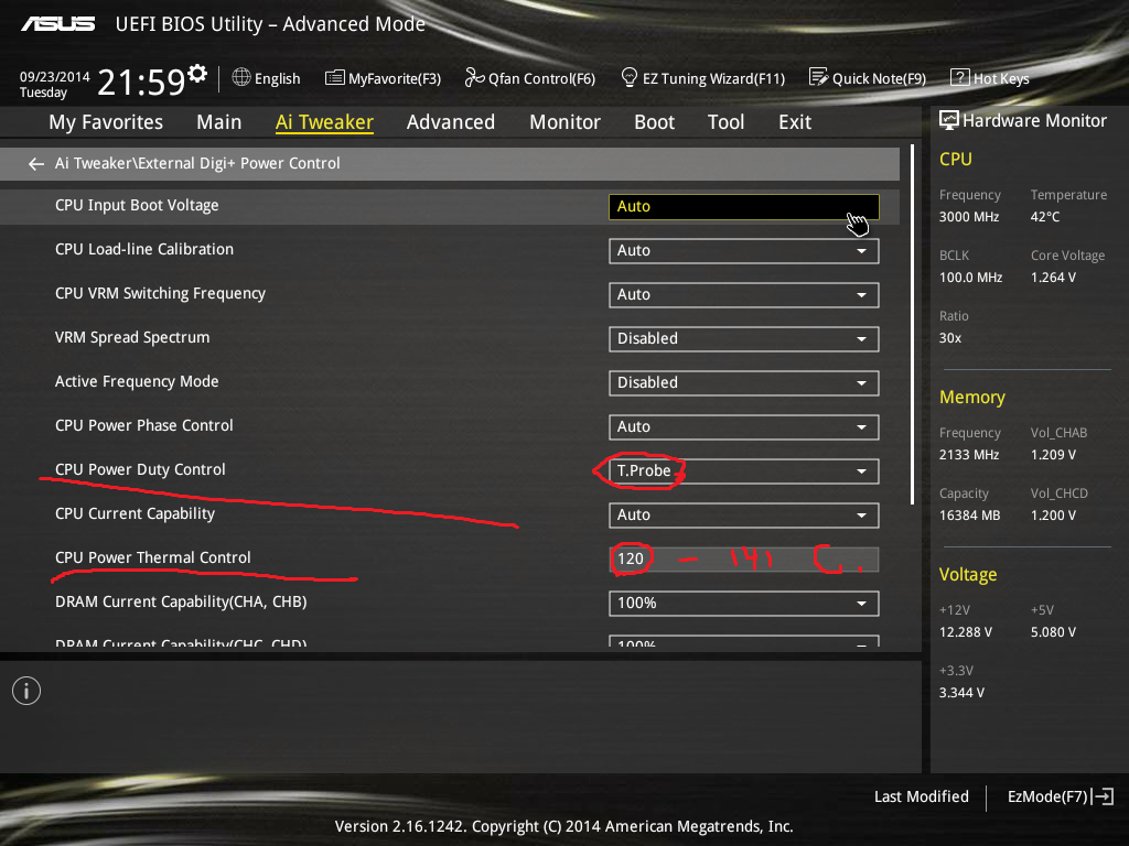

Komin писал(а):
Вообще то там хоть 100-110 допустимо .дальше сработает защита биоса
че то в первые слышу , чтобы защита срабатывала от перегрева врм , помойму только с процем такая фича есть!
На асусе есть ,можно хоть до 140с выставить.
5820k 4.4Ггц/Asus X99A/12gb ram(2800мгц)ram/Palit SGS 980ti /QHD/Win 8.1 Pro
Регистрация: 05.02.2007
Откуда: israel
WINTER писал(а):
ревизия трупа 1.03
а где эту ревизию посмотреть?
где именно?

Регистрация: 22.07.2015
hatul' писал(а):
где именно?
http://img.maryno.net/images/3973d7bf95 ... 7266c6.png
