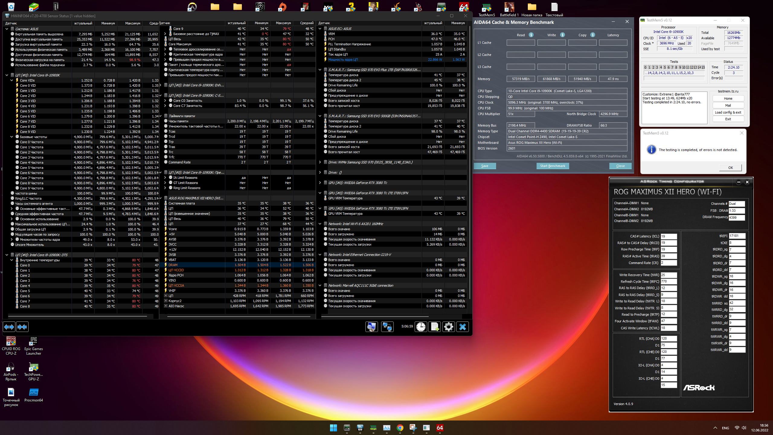

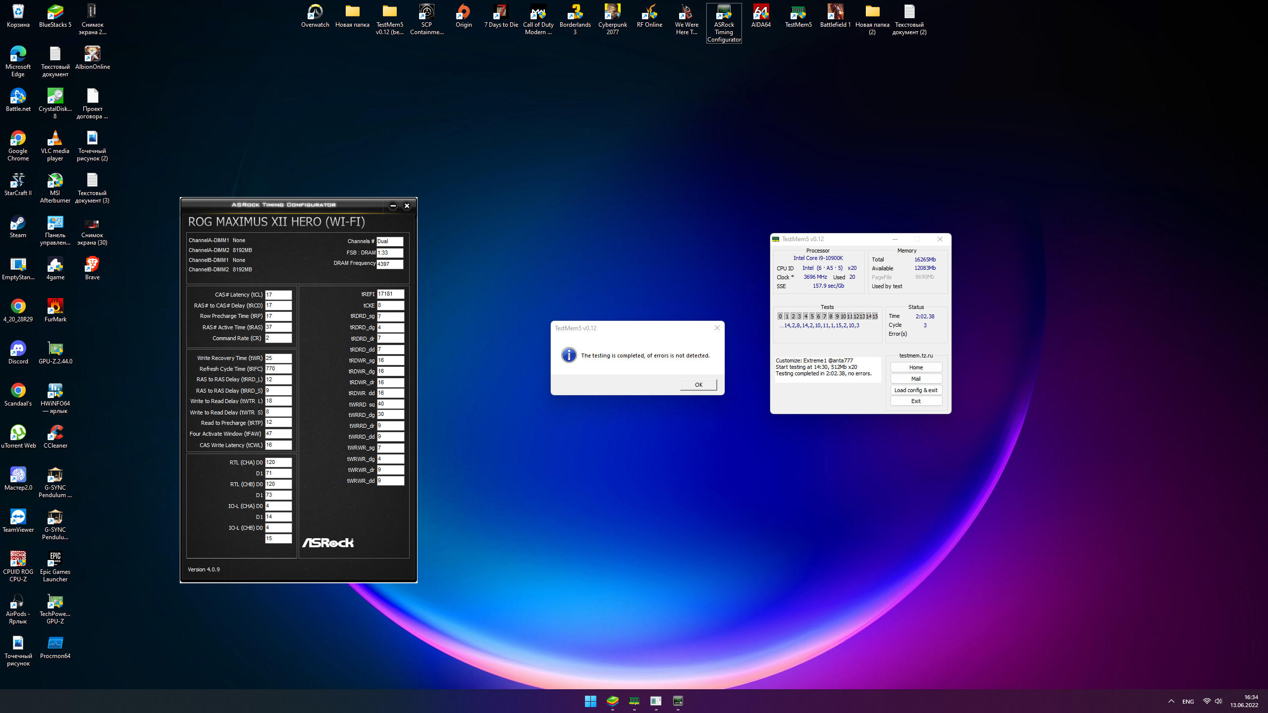

Удивительно, но у меня стоят patriot 2х8 4400 19-19-19-39, которые удавалось до сих пор разгонять только до 4200 cl 17-18-18-38, теперь заработали XMP настройки заявленные производителем, и удалось ужать и поднять частоту с таймингами 4400 cl 17-17-17-37, повысив напряжение до 1.5, вторички не успел поджать, но идут тяжело
