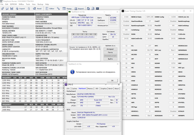

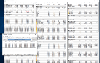

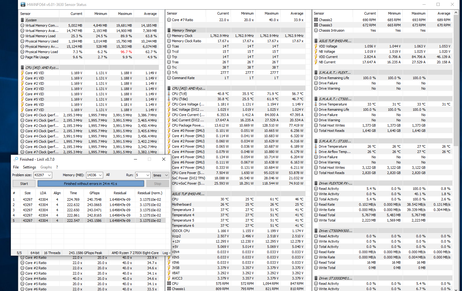

Может кого заинтересует, проверил на работоспособность ASUS TUF B450-PRO GAMING+2700X, датчика VRM нет, но на 4ггц в LinX тактильно радиатор тёплый, не обжигает, плата держит заявленные производителем 3533 по памяти, если без фанатизма то вполне можно рекомендовать для восьмиядерника, имхо хорошая альтернатива msi на B450, правда чуть дороже, но бонусом 5 лет гарантии
LinX
208.png [ 208.41 КБ | Просмотров: 834 ]
TM5
TUF B450-PRO GAMING.png [ 126.17 КБ | Просмотров: 834 ]

С чего бы? Она дороже часто рекомендуемой здесь MSI B450 TOMAHAWK на $15, скорее всего у нас разные понятия топовости

monstor
Soc 1.025, DDR 1.41, CPU 1.175 с LLC nigh, но просаживает до 1.13, ещё не разобрался с каким LLC минимальные просадки
