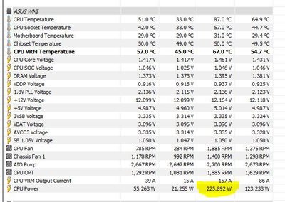

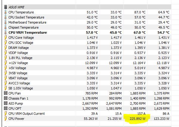

Skylake i7 писал(а):
сам цп ) да ну как?
power.jpg [ 57.57 КБ | Просмотров: 1336 ]
7950x3D/4090/ch670e/64gb6400cl30/кастом + 7950x/6900xt/x670e master/64gb6400cl32/кастом + 5950x/p2200/ch8 dark/64gb/кастом
Регистрация: 12.04.2016
Откуда: Это Питер детка
Фото: 5
immortal3000 мда , жесть если софт не врёт ...чисто пиковое?
RTX 5060 рулит)
Регистрация: 27.01.2008
Откуда: Украина
чисто пиковое?
нет, не пиковое, в аиде стерес тест - первые 3 чекбокса (CPU FPU cache). около 220 ватт постоянно
это было 42,75 множитель на 103 bclk 4403Mhz
ну так в итоге чип вышел в разгон жёсткий) (для цп) дикое потребление и тепловыделение )
по сути с завода выжили все соки )
не совсем, с завода вписались в TDP 105 с кратковременным превышением, 4350 макс на два ядра, я долго сидел с PBO и bclk 104 +offset 0.05 - что давало в паре с xfr 4524Mhz. но 4350 по всем ядрам на 1,4V оказалось профитней и прохладней

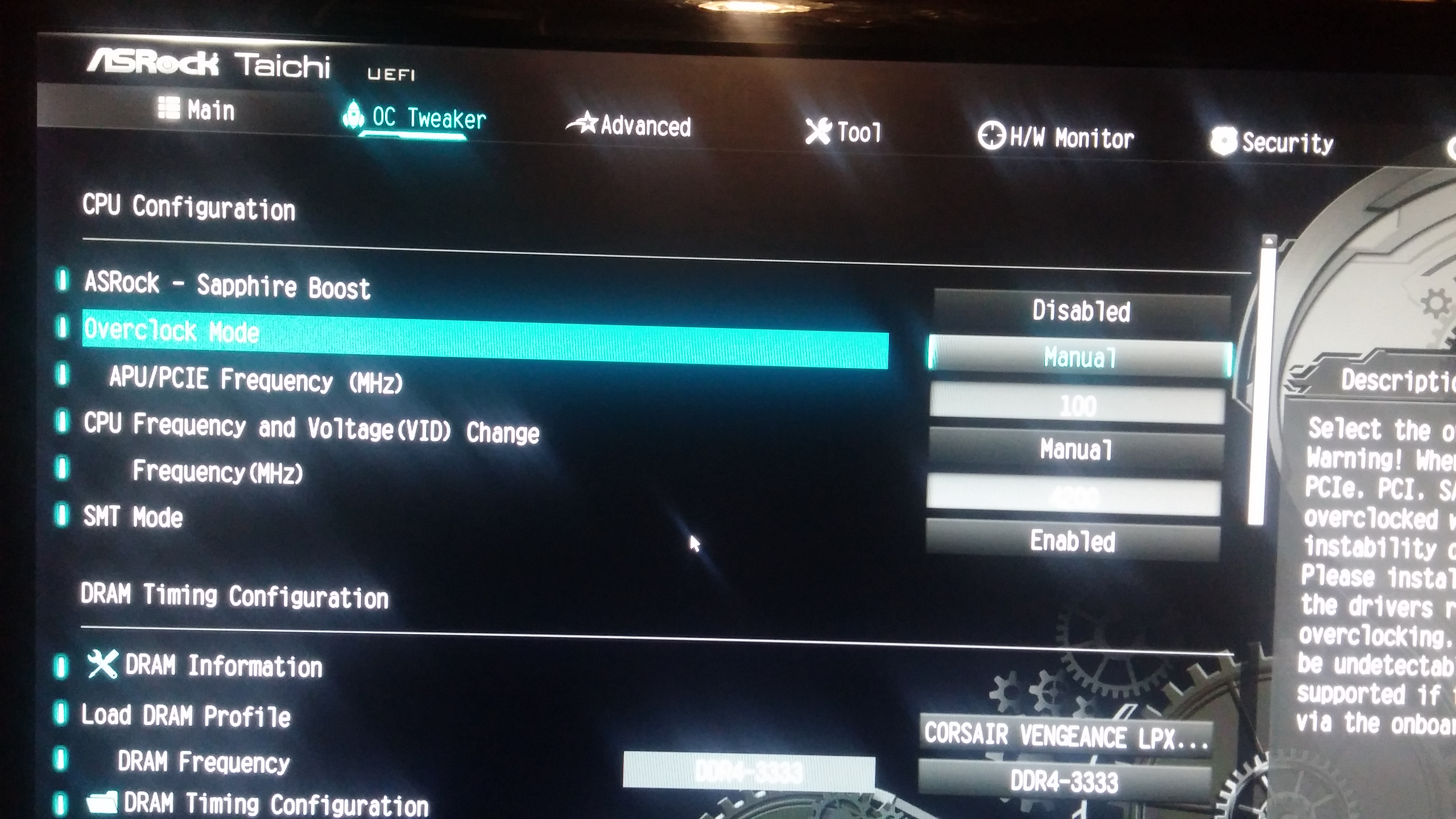

Никто не подскажет, для чего настройка ASRock Sapphire Boost в биосе материнской платы? У других владельцев материнки нет такой настройки.
Видеокарта Sapphire как раз имеет UEFI биос на борту, но вот что это дает?
UEFI vBIOS, если быть точным. А его поддержка, ЕМНИП, важна только для фастбута.
Она работает только если есть свежая видяха от Сапфира.
vorvort писал(а):
вот что это дает?
Как я понял по форумам, это очень-очень куцый пресет для авторазгона.
Мемbеr
Регистрация: 13.09.2012
Фото: 19
У меня не свежая, а настройка все равно отображается.
Тогда можно забить, спасибо.

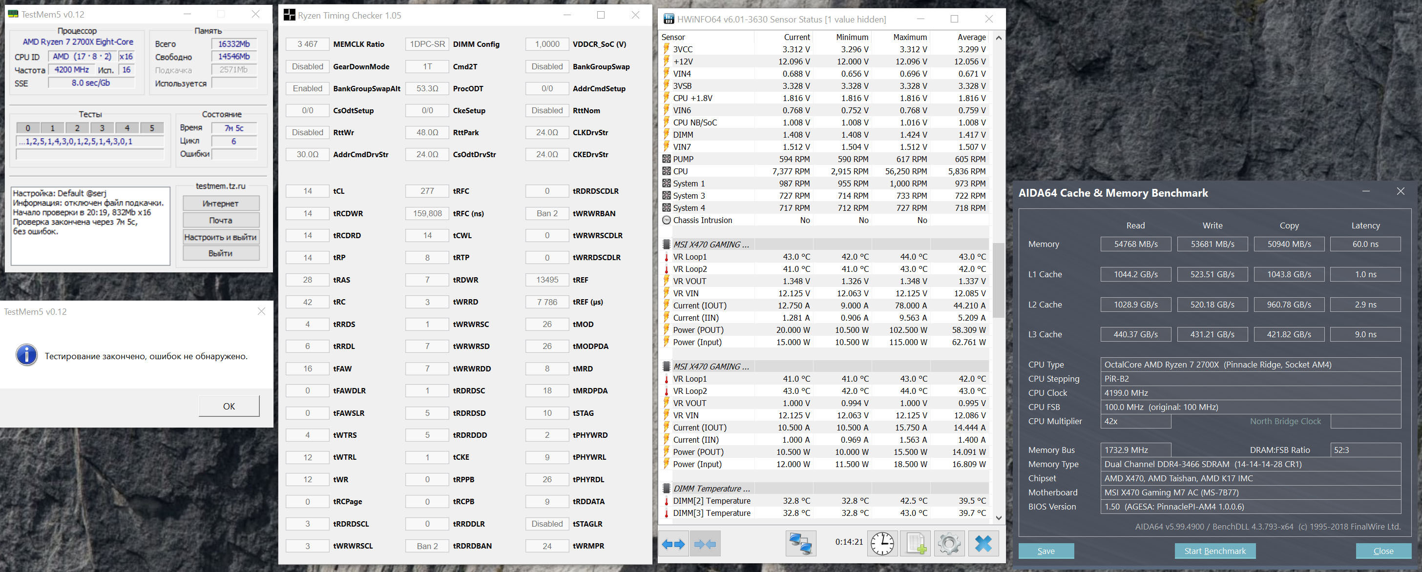

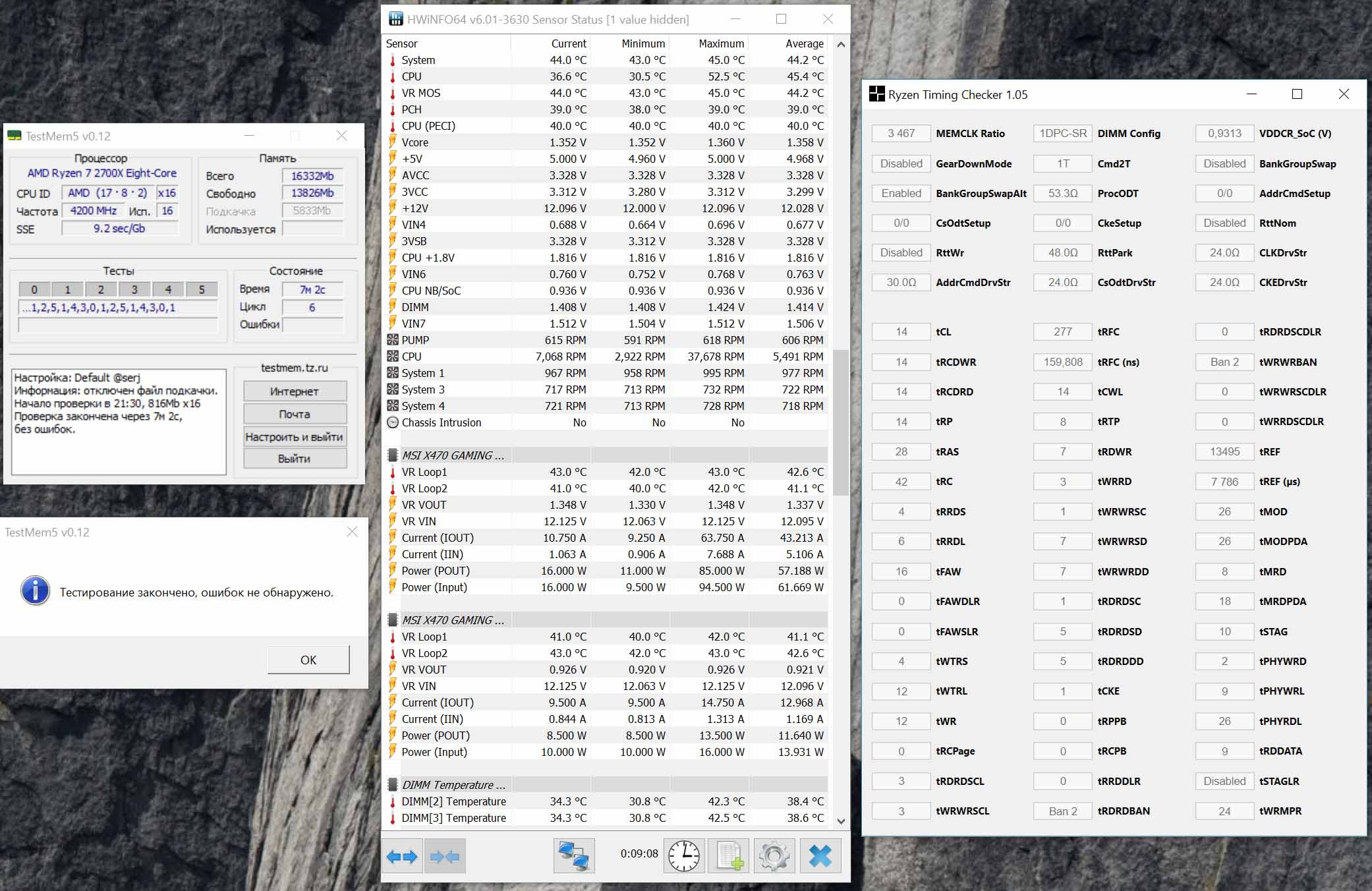

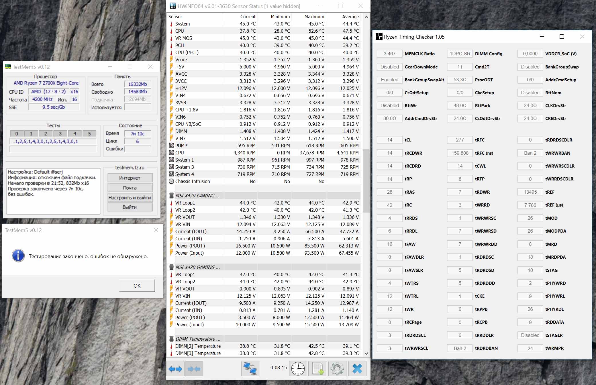

Регистрация: 07.06.2017
Откуда: Persey omicron
Vault13
1803 была
Добавлено спустя 7 минут 47 секунд:
20xakep08
Она для оверклокеров которые рекорды ставят, для простых смертных это инвалидное кресло-каталка
______________________________________

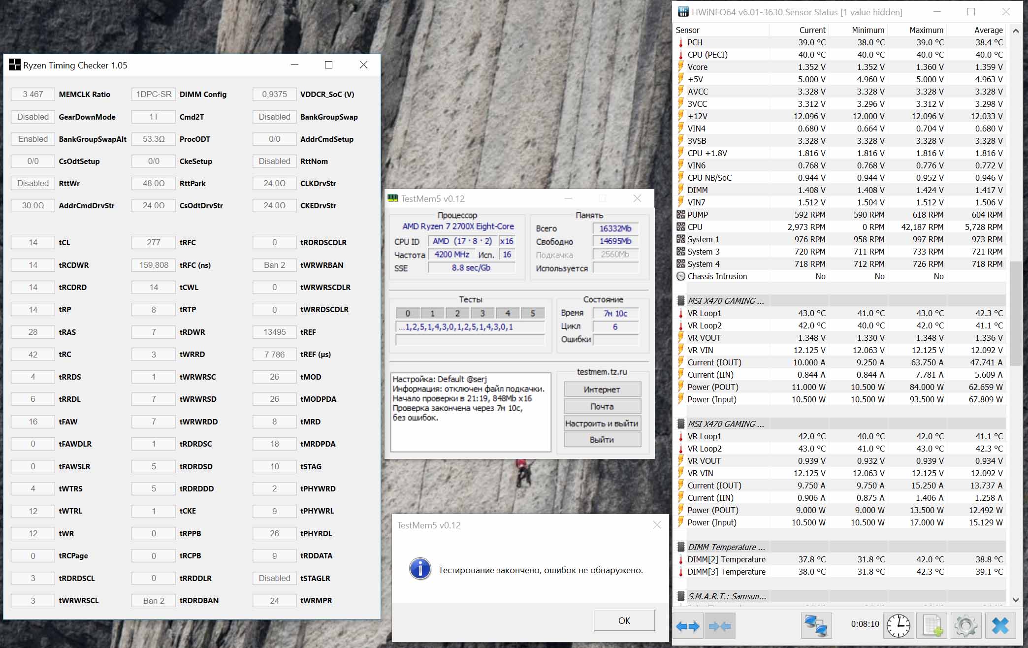

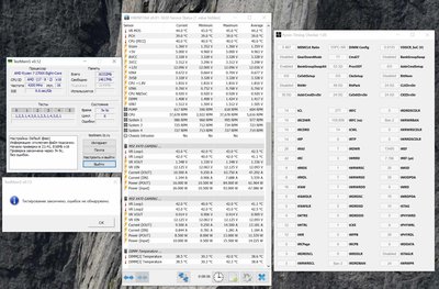

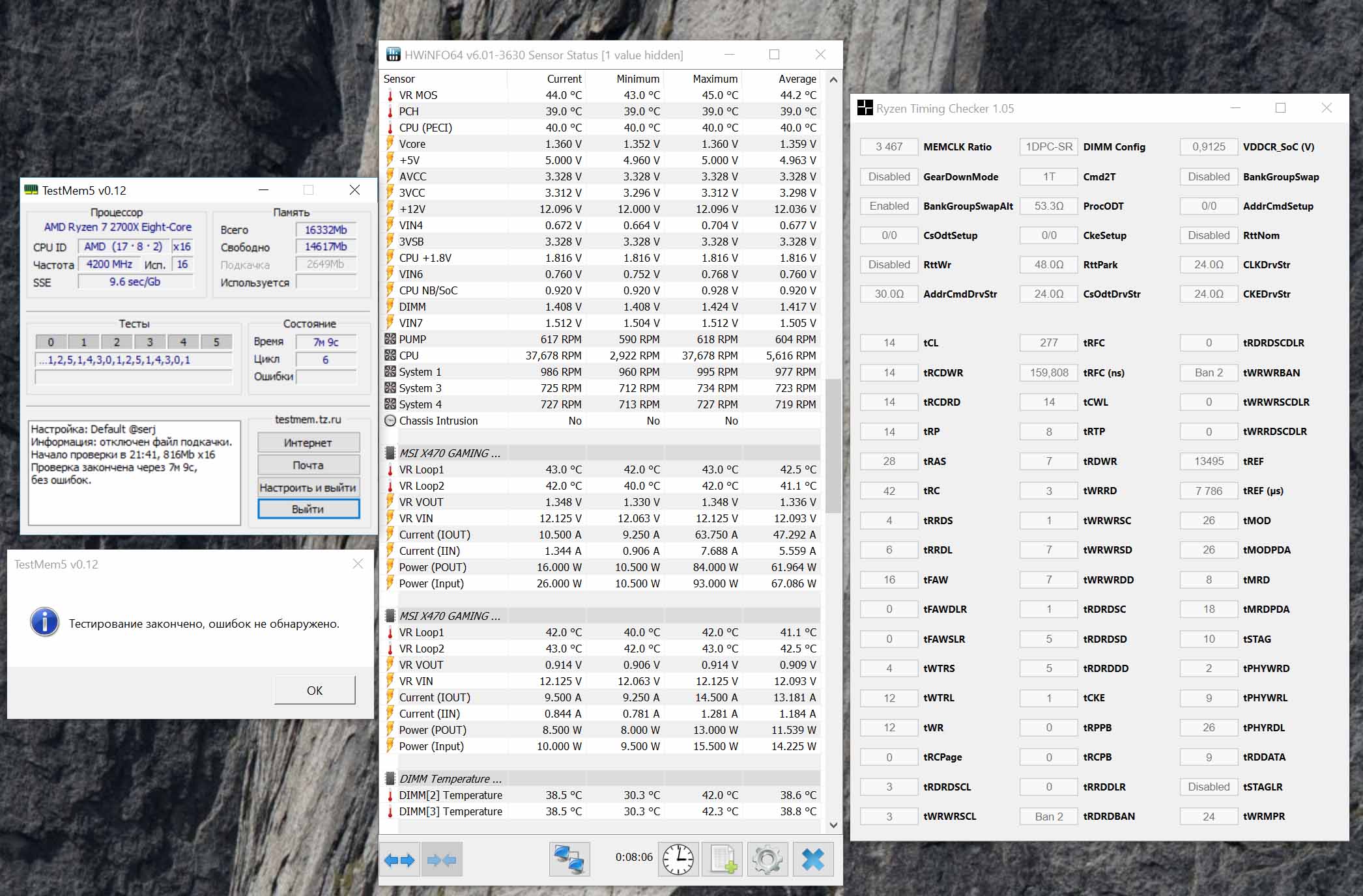

150 биос для М7 хорош, soc удалось опустить до 0,91V!!! для 3466. И это опять подтверждает теорию, что стабильность лучше искать на самом маленьком напряжении
Из минусов , оффсет для фиксированного множителя не работает
картинки
3466.jpg [ 752 КБ | Просмотров: 803 ]
3466v4.jpg [ 301.21 КБ | Просмотров: 803 ]
3466v5.jpg [ 307.1 КБ | Просмотров: 803 ]
3466v6.jpg [ 310.4 КБ | Просмотров: 803 ]
3466v7.jpg [ 311.19 КБ | Просмотров: 803 ]
