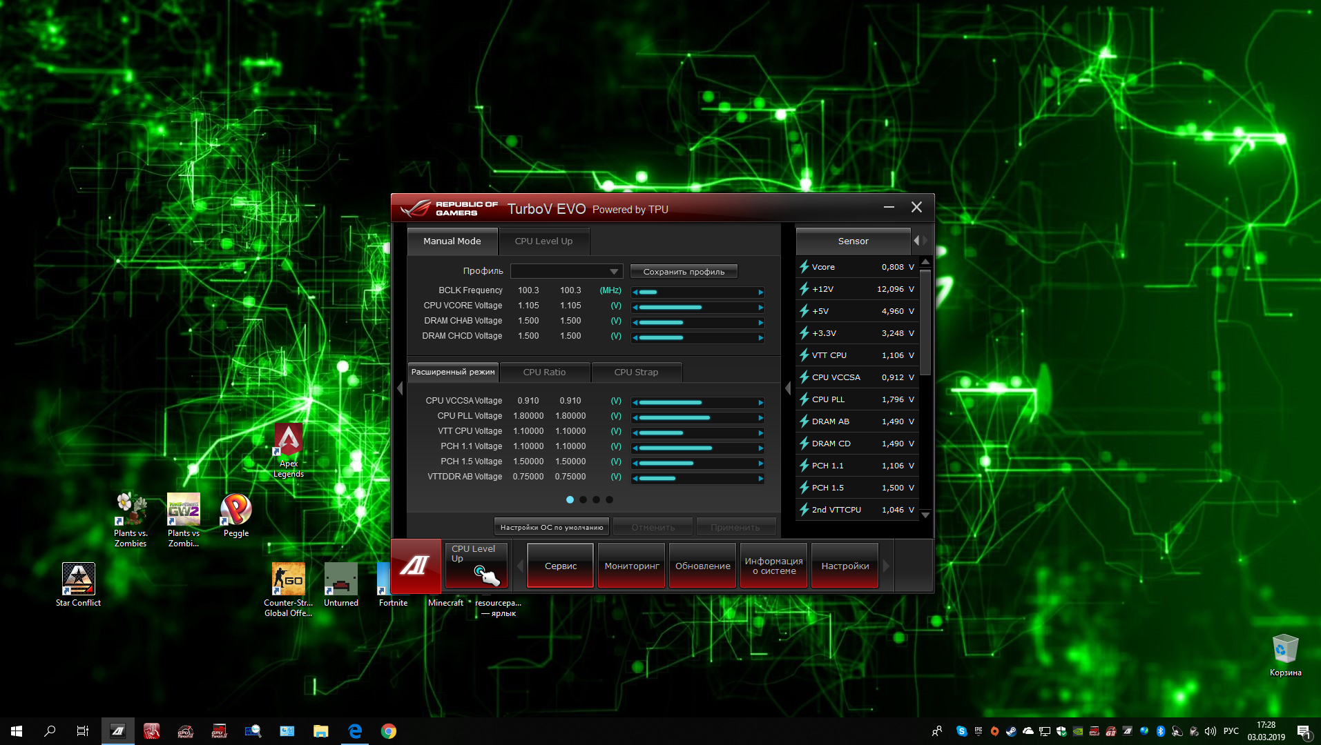

Ребят, у кого именно RIVE, посмотрите, пожалуйста - какой разброс у вас аида показывает по напряжениям DIMM AB и DIMM CD под нагрузкой (ну, и сколько в биосе значение выставлено). Мультиметра под руками нет ткнуться к щупам, хоть как-то сравнить... У меня сейчас выставлено руками ровно 1.700 на оба канала, а в аиде разброс 1.637 - 1.650 - 1.663 - 1.675 (выше не поднимается). Паспортные по XMP у меня 1.650, но если их выставить, то разброс под нагрузкой 1.600 - 1.613 - 1.625 - 1.633 и этого на 2+ часа стрессы не хватает (изредка рандомная синька IRQL или NONE_PAGED_AREA со сбросом памяти в дефолт @1600 после бсода и выключения принудительного). На 1.700 в биосе - все, что угодно 24 часа без проблем.

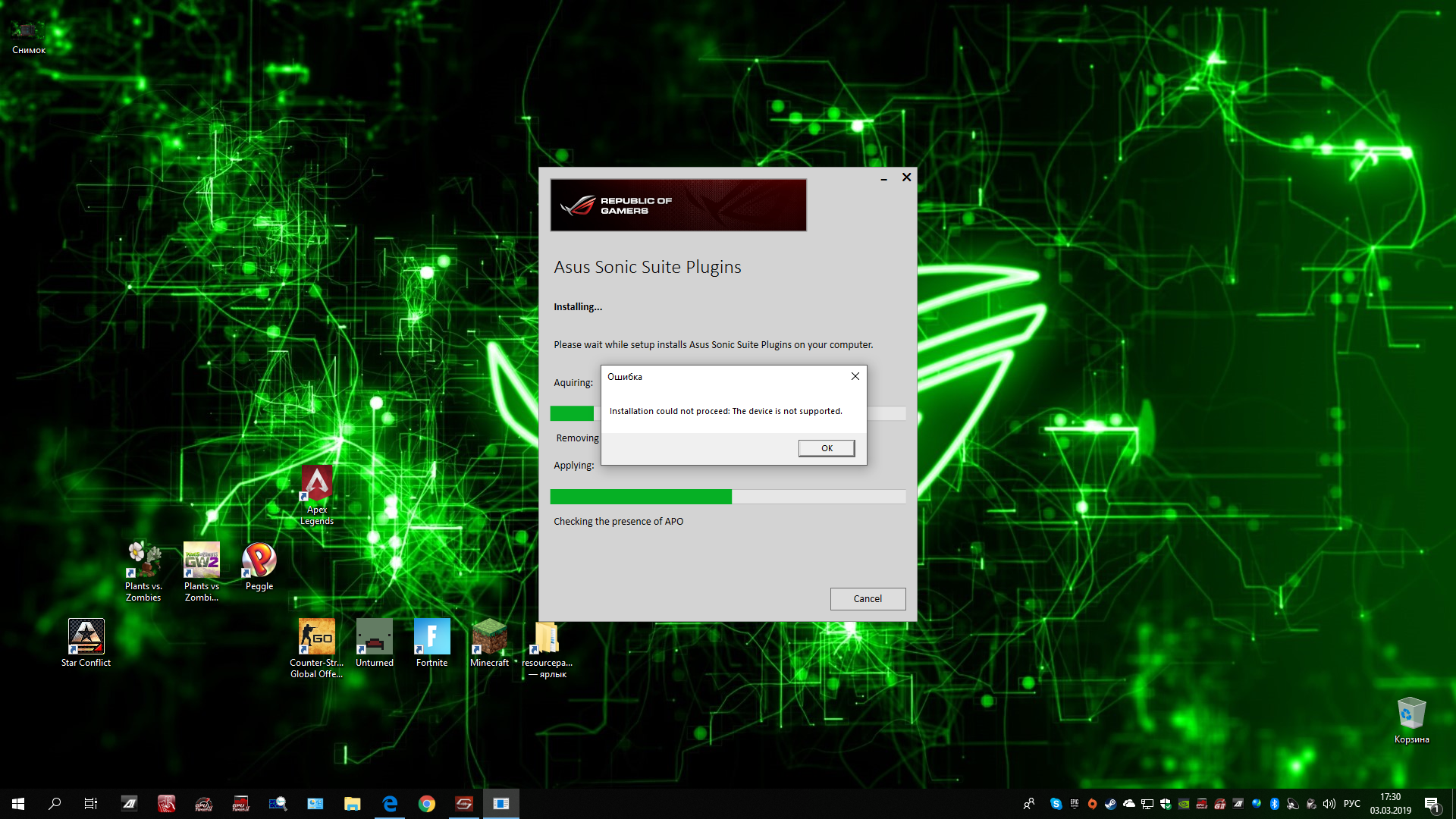

Кто ни будь устанавливал Sonic Studio , Sonic Radar на нашу мать , на Windows 10 ? В драйверах он есть но при попытке установить пишет , что оборудование не обнаружено ... В тех. поддержке асуса написали , что плата не имеет полной поддержки win10 , ставьте более старую версию , а где ее нарыть старую версию win10 . Вот и вопрос : может кто знает решение данной проблемы ?

ниже чем на 0.015 ни когда не просаживается , все время такие показания , у Вас что то не в порядке , если у Вас в биосе 1.7 , то это почти на 0.09 просадка - нездоровая фигня ...
При 1.700 максимальная просадка 1.637 и получается, что на 0.063 проседает.. Странно это (

При 1.700 максимальная просадка 1.637 и получается, что на 0.063 проседает.. Странно это ([/quote]
Да , такая просадка это точно не есть хорошо , скорее всегто что то с фазами питания либо кондерами , у меня при любых нагрузках и напряжениях колеблется в радиусе 0.015 ,попробуйте еще замерять мультиметром ,под пост кодами есть разьемы для замера напруг . Во вторых зачем вам такое напряжение на память , Интел не рекомендует вообще выше 1.65 , а лучше подобрать нормальные модули , у меня savage 1866 спокойно гонится до 2400 с напряжением 1.5 по памяти и 0.915 VCCSA , vtt фиксирую так же на 1.1 (i7-4820k) . Но сразу оговорюсь разгон памяти не приветствую , использую только jedec . Лучше докупить больше памяти и процессор гоните ...
