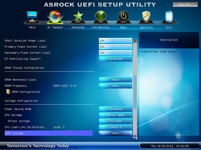

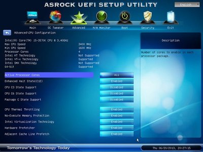

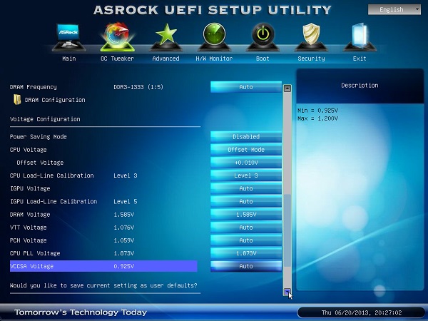

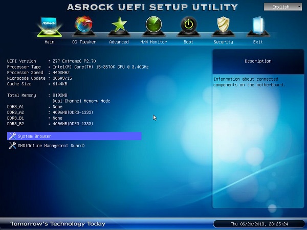

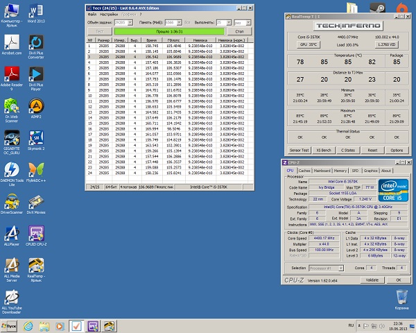

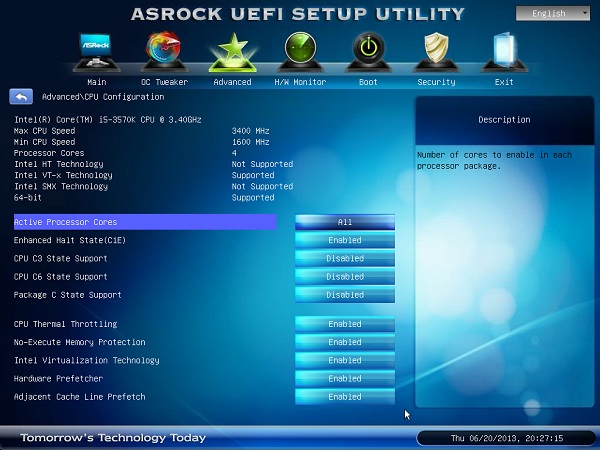

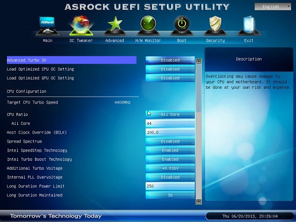

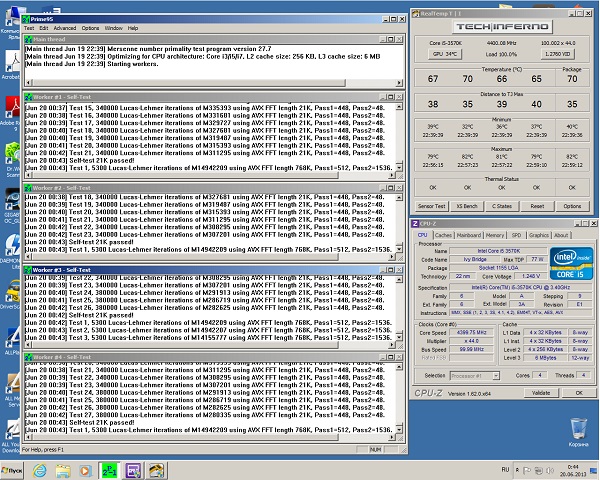

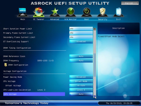

Добрый день! Прочитав всю ветку, сделал некоторое усреднение и разогнал (может где "криво") систему до 4400. Опыт разгона нулевой, поэтому буду рад услышать Ваши советы и предложения.
Добавлено спустя 2 минуты:
Результаты LinX и Prime.
Результаты Prme95_001.jpg [ 178.06 КБ | Просмотров: 2500 ]
Результаты LinX_001.jpg [ 117.11 КБ | Просмотров: 2500 ]
B 005.jpg [ 91.59 КБ | Просмотров: 2500 ]
B 004.jpg [ 87.54 КБ | Просмотров: 2500 ]
B 003.jpg [ 85.1 КБ | Просмотров: 2500 ]
B 002.jpg [ 88.42 КБ | Просмотров: 2500 ]
B 001.jpg [ 75.47 КБ | Просмотров: 2500 ]
Какое напряжение VID CPU? Можно посмотреть в Aida64.
Попробуй множитель 45 поставить и потестит в LinX AVX для получения максимальной температуры и несколько часов в Prime95 (In-place large FFTs) для стабильности.
Если проходит - offset уменьшай и снова тетсти, чтоб найти минимальное стабильное напряжение для этой частоты.
Если не проходит - или уменьшай множитель или играйся с вольтажами.
И ещё память погнать - это уже от планок зависит, на сколько погонятся. Просто в биосе ставишь 1600 или 1800 и гоняешь Prime95 (Blend) и S&M проверка только памяти. Если не проходит - поднимаешь тайминги или чуток увеличиваешь напряжение.
Регистрация: 17.10.2012
Откуда: Минск/Беларусь
1. У тебя проц ровненько такой же, как и у меня. Зачем крутил турбовольтаж? До частот 4600- бесполезен, да и само поднятие его не особо добавляет стабильности.. Убирай в авто..
2. Для частоты 4400 достаточно LLC=4 и оффсет -0,005. Что в итоге даст VID=1.256/~VCore=1.19..
3. PCH поставь 0,95- достаточно.
4. Память будешь гнать поставь VCCSA 1.106, а VTT 1.122.
Удачи..
