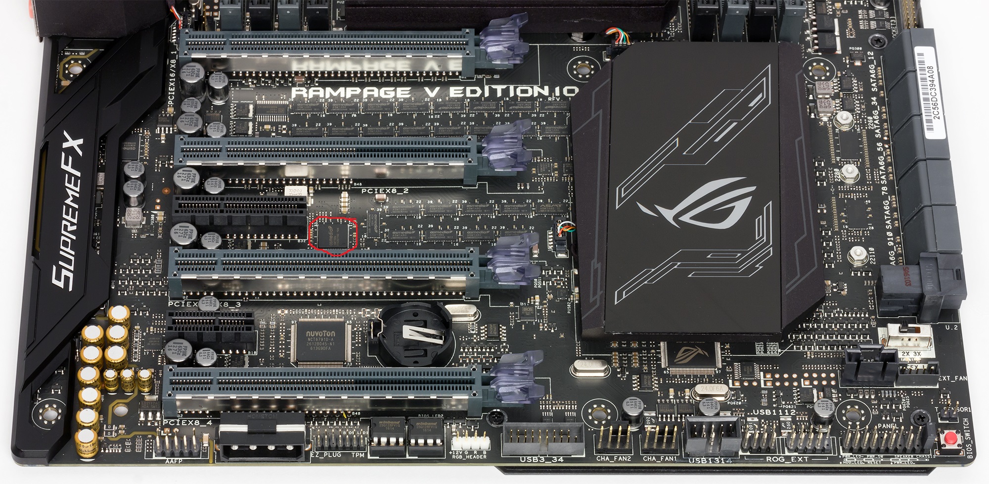

Добрый день! Подскажите пожалуйста 56 градусов на чипсете у юбилейной рампаги это норма?

Спасибо, а то я разнервничался :-) :-), а с чем связан нагрев этой микросхемки?
slots.jpg [ 833.57 КБ | Просмотров: 1250 ]

Не видно маркировки, но судя по всему это PCIe коммутатор,делящий линии между сетевыми картам, лучше найти нормальный обзор по этой матплате.
Добавлено спустя 6 минут 37 секунд:
А вот и ответ
Цитата:
Первый (от процессорного разъема) и третий слоты с форм-фактором PCI Express x16 переключаемые и могут работать в режимах x16 и x8. Для переключения режимов работы слотов используются переключатели линий PCIe 3.0 ASMedia ASM1480.

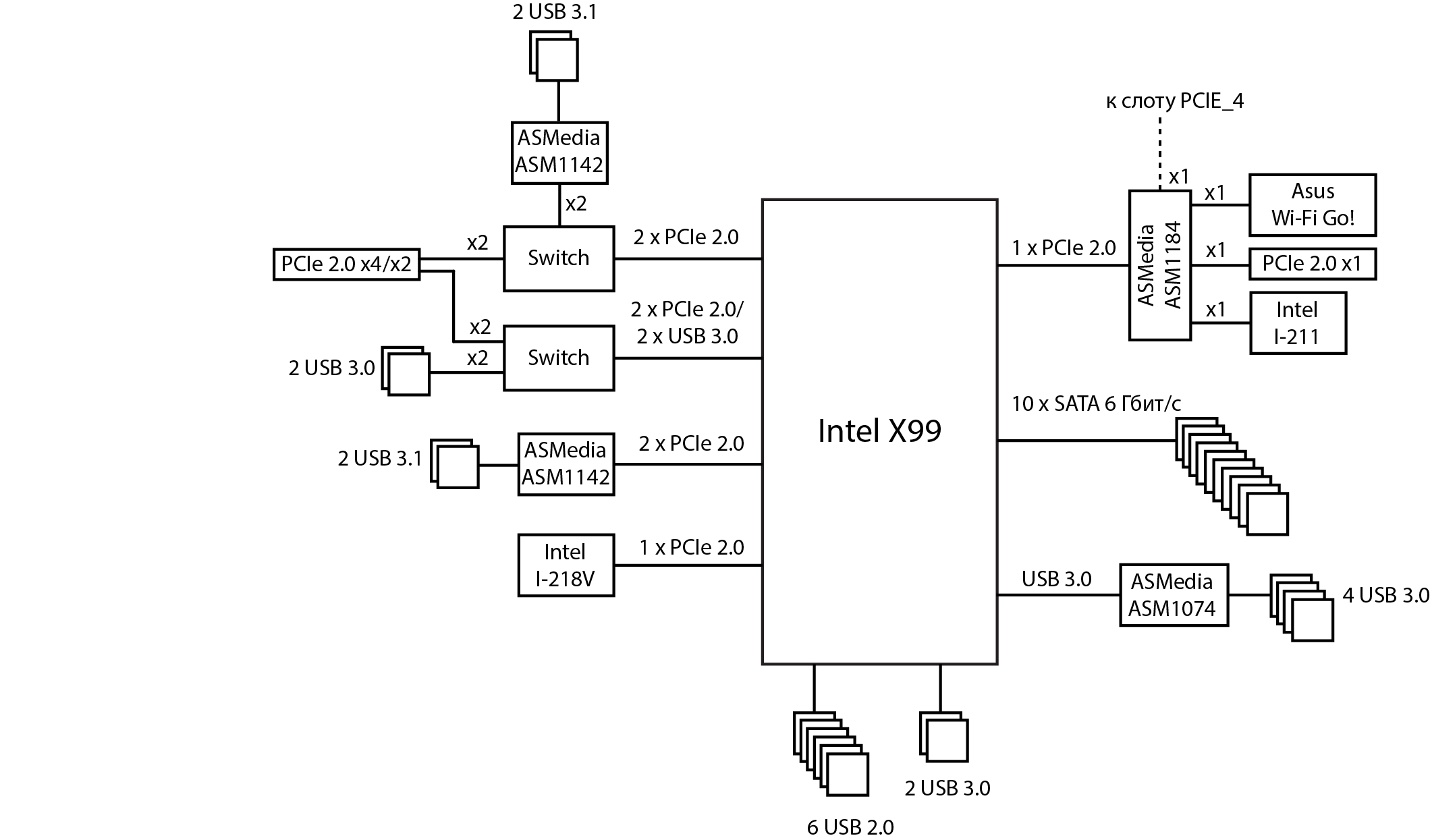

schema-big.png [ 72.88 КБ | Просмотров: 2151 ]
маркировка asm 1184е
i7 6800K 4.2 gHz, Rampage V Edition 10, 8 Gb DDR4 2666mHz HyperX Savage, GTX Titan X 1420 mHz, Corsair rm 850, SSD HyperX 240 Gb

Коммутатор процессорных линий PCIe
