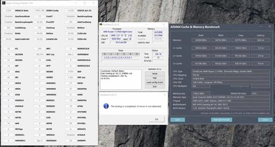

tRFC 252
explorer_2019-01-13_19-50-16.png [ 61.96 КБ | Просмотров: 1181 ]
explorer_2019-01-13_19-35-49.png [ 172.17 КБ | Просмотров: 1181 ]
Дальше тестировать или для 3533 это не работает?

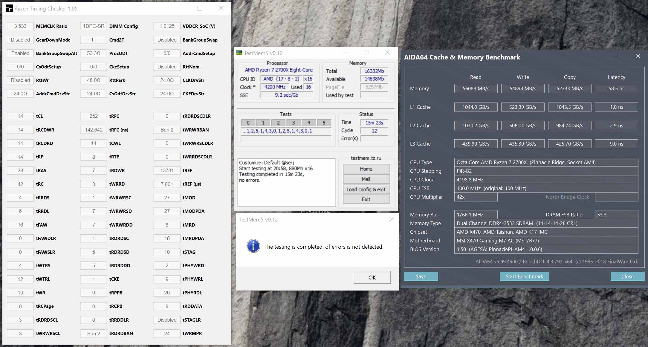

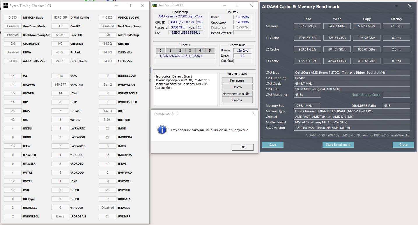

1usmus
3600 так и не осилил.
tRFC 248 vdimm 1.45
explorer_2019-01-13_21-37-55.png [ 197.29 КБ | Просмотров: 1087 ]
tRFC 252 прошло еще 12 циклов после отключения от сети.

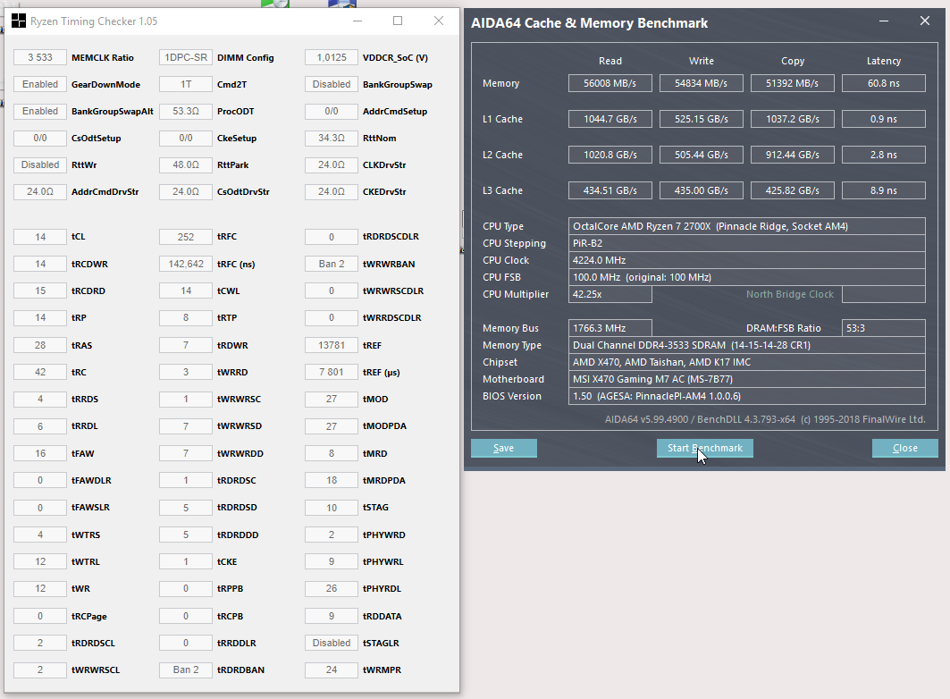

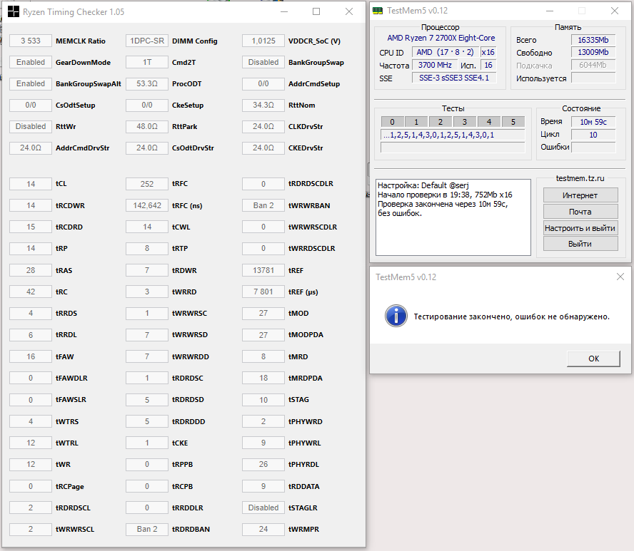

ivanvatnikov писал(а):
Ща затестим.
Проверил с trfc 252. Опять задержка отстает, на 1,5 нс теперь. Держится строго около 60 (59,9-60,1). Почему? Эти 1,5 нс соответствуют разнице в шаг по частоте на тех же таймингах.
