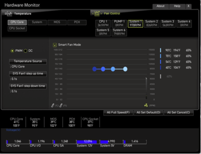

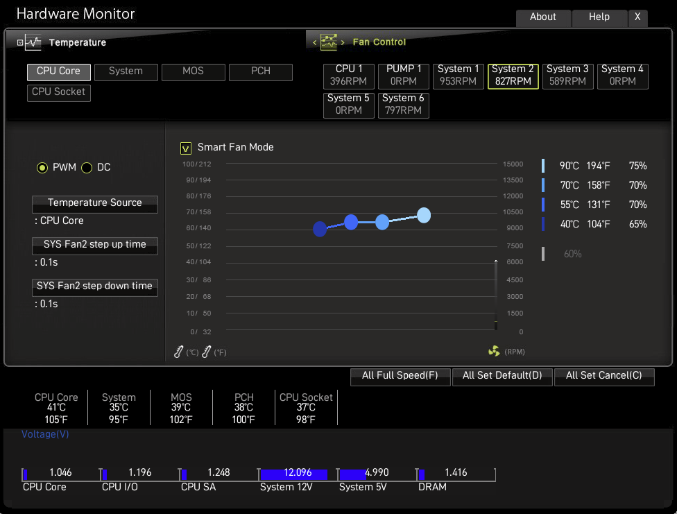

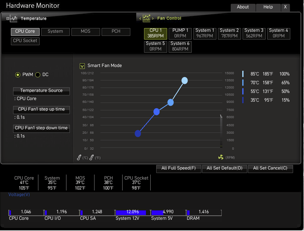

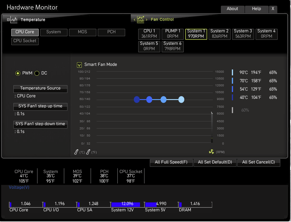

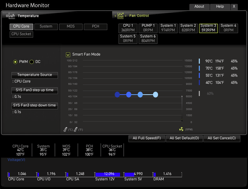

что я вообще не могу понять вентиляторы сами бустятся при набирание процесора температуры от 42 Градусов примерно и выше
систем 1 be quiet! SILENT WINGS 3 [BL066] - тыл
систем 2 - сверху дальний, систем 3 - верхний 2 (Scythe Kaze Flex 140 Square)
систем 6 DEEPCOOL RF140 - передние нижний и передний средний подключены через разветвитель DEEPCOOL FH-04 , в первый подключен нижний , во 2 подключен средний
систем 1 ставил не болие 1100 , разгонятся 1300 , систем 6 ставил 800-1000 уходят к 1200 ну и так далие
может влияет график CPU 1, пробывал даже убирать галочки Smart Fan со всех кроме CPU1 , все тоже самое ,может не правильно выставлены точки на графике , все вентиляторы 4 пин , что делать ?
может у кого то есть графики по схеме передние 1 нижний , 1 передний средний , и 2 верхних вентилятора дальних от морды , по процесору график есть у кого по воздушному кулеру , можно скинуть скрины в л.с.
