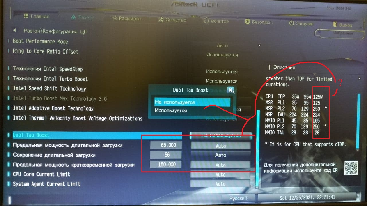

Разве заводские настройки 200 Ватт? Вроде же 125 Ватт, не? Вот он у вас и есть 130 Ватт. https://www.intel.ru/content/www/ru/ru/ ... tions.html
Заводские настройки моей платы позволяют мне минуту (56 секунд) жарить её до 150 Ватт. И это авторежим "с коробки". Я думаю, спор себя исчерпал и перешел в стадию пустых доказываний "сгорит/не сгорит материнка :?: на таком проце". Это покажет только эксплуатация. Но я много инфы про тепловыделение для себя подчерпнул. Понапихаю побольше кулеров в зоне врм, может это как-то улучшит ситуацию.
Теперь вопрос про кулеры на процессор. Мой кулер (см. подпись) при залоченном лимите в 65 Ватт охлаждает проц до 63 градусов в играх (60 фпс стабильно). Если снять лимиты до 125 Ватт - справится ли кулер Zalman CNPS9X Optima, 120мм, Ret (якобы рассеивает до 180 Ватт). Или с нынешними интелами уже пора поднимать бюджеты на кулеры до 4 килорублей и искать водянку. Как-то быстро 65 Ватт перешли в четверть-киловатты)))

AlexanderM2 у меня недорогой ID-Cooling SE-224-XT, и его впритык. на 130вт порядка 67 градусов(надо учесть, что есть баланс, между шумом вентилятора, и и эффективностью охлаждения, или громче и холоднее, или тише и погорячее...это уже от желания зависит). но у меня 11600 без К, где базовые частоты пониже. дороже покупать охлаждение, не вижу смысла. плата на в560, разгона процессора не будет.
и я писал про заводские лимиты мат платы, т.е. производитель мат платы по умолчанию такие лимиты установил в биос, поскольку уверен в мощности силовой части. чего в вашем случае нет. т.е. в вашем случае, стоит к манипуляции с лимитами на мб, относится аккуратно. во избежании потенциальных проблем.

Ну вообще-то фото выше - это биос моей материнки. И он мне позволяет её греть до 150 Ватт целую минуту. И там слева перечислены тепловые режимы этой материнки. Последняя колонка позволяет греть проц до 250 Ватт на 3 минуты (если проц допускает подобное к себе отношение) . Делать я это, конечно же, не буду :-).
Получается, материнка способна передать и выдержать эти 250 Ватт за 3 минуты. Или нет? В общем, мы опять вернулись к мысли, что подобные мысленные эксперименты можно проверить только на опыте. И как бы то ни было, любую выделяемую энергию нужно как-то рассеивать в системное пространство, путем размазывания по цепями питания и радиаторам на мосфетах VRM. Получается, что 60% от стоимости материнки на H510 чипсете идет на покупку этих двух дополнительные цепей питания (их там 7 вроде против моих 5) и алюминиевых радиаторов на B560 чипсете. Разгон по памяти пока не берем. Но киловатты-то никуда не делись, их всё также нужно рассеивать, что с корпуса мосфета, что с корпуса радиатора. Поэтому мне и было интересно узнать, какие токи выдержат цепи на H510 чипсете. А само тепло буду выдувать дополнительными кулерами и мощном кулере на процессоре.
