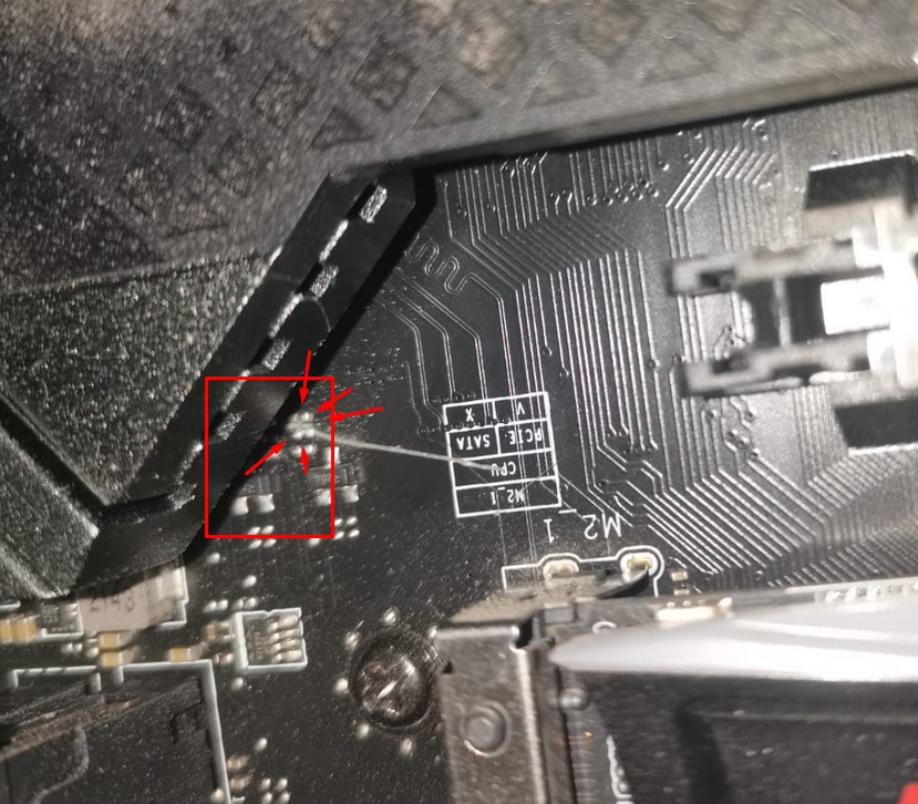

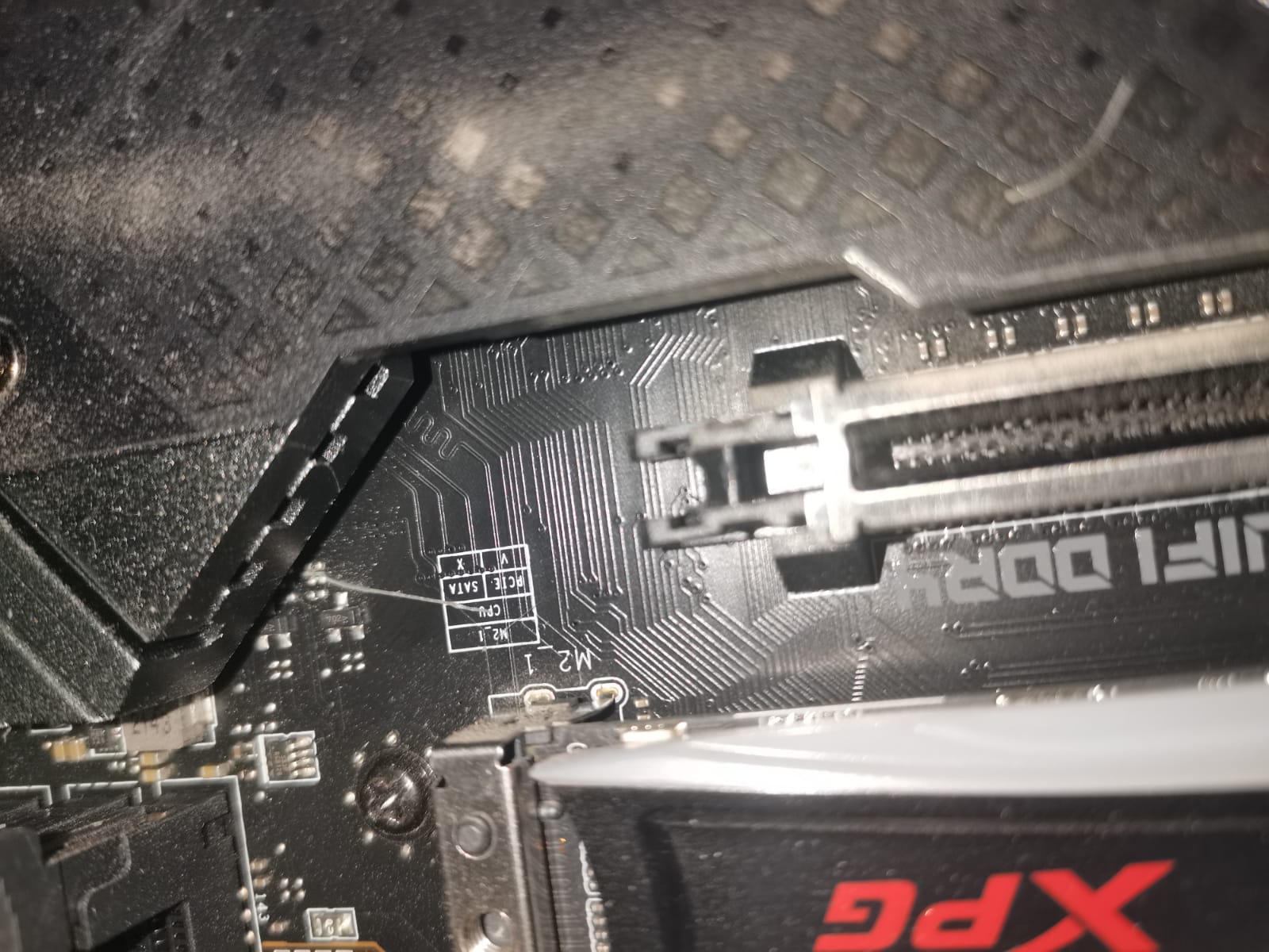

Ребят , всем привет ! Хочу рассказать свою историю , спросить совета и подчеркнуть инфы как быть дальше .
Начну сначала : пришел поздно вечером уставший с работы , нужно было снять ВК и повезти на обмен . ВК palit gamerock 3070ti , тварь , правым концом застряла в заглушке на матплате msi z-690 edge wifi ddr 4 .
Крутил и так и сяк ни в какую , часть ВК в pcie слоте идёт на излом естественно , корпус большой увесистый phanteks ethoo evolve tempered glass , кое как кладу на диван , весь уже в оге и в поту . Давлю на заглушку шевелю карту ноль эффекта. Нахожу вариант , надавить на заглушку колпачком ручки или прорезиновым краем стилуса, похер , не помогает . Беру малую отвёртку давлю на заглушку - она ломается , карта свободна .
На материнке вот это вот :
Комментарий к файлу: Царапина по дорогам слева от pcie слота
IMG-20230413-WA0024.jpg [ 222.63 КБ | Просмотров: 1452 ]
Все вижу и понимаю итог : ВК в норме .
Система не грузится дальше биосе , сообщения о неправильном разгоне памяти .
Короче говоря, дальше биосе не пускает , в дефолте тоже не заводится .
Сам живу в Казани , местные мастера говорят , что схемы на эту плату днём с огнем не сыщешь , может у кого есть или кто то может помочь с ремонтом .
Просто совет , тоже круто .
Вот так вот с 7 лет с компом , и в шатал плату в 33 года .
Прошу строго не судить и так настроения нет :)
Всем добра

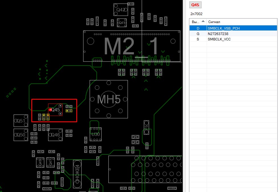

Sigumo По мотивам Вашей темы: "MSI Z690 Edge wifi DDR 4 или как я вшатал матплату"
Ищите других ремонтников, так как эти - никудышные!!
Boardview на MSI MS-7D31 есть как в платно доступе, так и в бесплатном.
Например тут:
https://www.gsmatics.com/2023/03/msi-ms ... dview.html
Для просмотра куда идут дорожки и что Вы повредили понадобится программа MSI IGE и Boardviewer
https://vk.com/topic-87876209_36081595?post=143
http://boardviewer.net
Повреждённые дорожки в данном случае не будут так влиять на запуск(судя по фото, в реальности может быть хуже). Но, снесённые компоненты, а именно обвязка мосфета 2n7002 - может.
