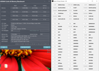

1usmus Еще раз спасибо за работу над памятью.
Смог на биосе 1.50 3446 14-15-14-14
Вот что получилось, во время прогона ТМ5 память прогрело до 49 градусов)
14-800.png [ 795.05 КБ | Просмотров: 1439 ]
Оказалась критична частота работы врм. на 800 стало стабильно.
Может кому-то поможет, что мне помогло в разгоне памяти.
1Память никак не хочет в CR1 - ну и фиг с ним в CR2 едет.
2Использование фиксированного разгона проца - также добавляет стабильности.
3Частота работы ВРМ - также в моем случае добавляет стабильности.

Тайминги прекрасные, tRFC обзавидуешься, как и латентность, а результаты в Аиде еле обходят обычную OEM в CR1. Это CR2 так влияет? :roll:

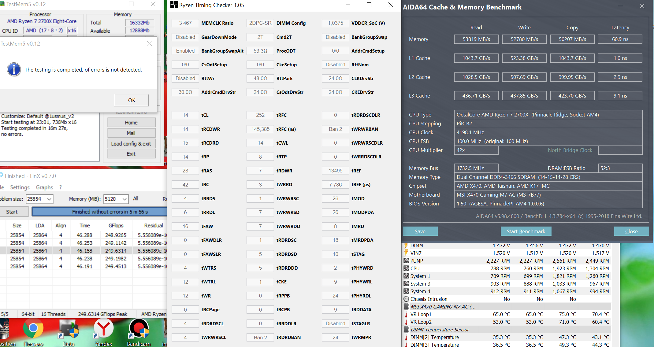

vorvort
Не пробовал GearDown enabled и CR1? - Да сейчас попробовал.
GDM-On.png [ 751.29 КБ | Просмотров: 1255 ]
По факту подросли немного скорости чтения-записи по памяти, латенси выросло с 61 до 62, Упала скорость копирования L2 около 80
Скрытый текст
Так и оставляй, если стабильно. Скорость кэша плавает, не обращай внимания.

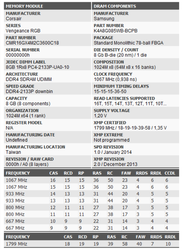

Поздравляю с отличным разгоном. Что за память, какая модель?

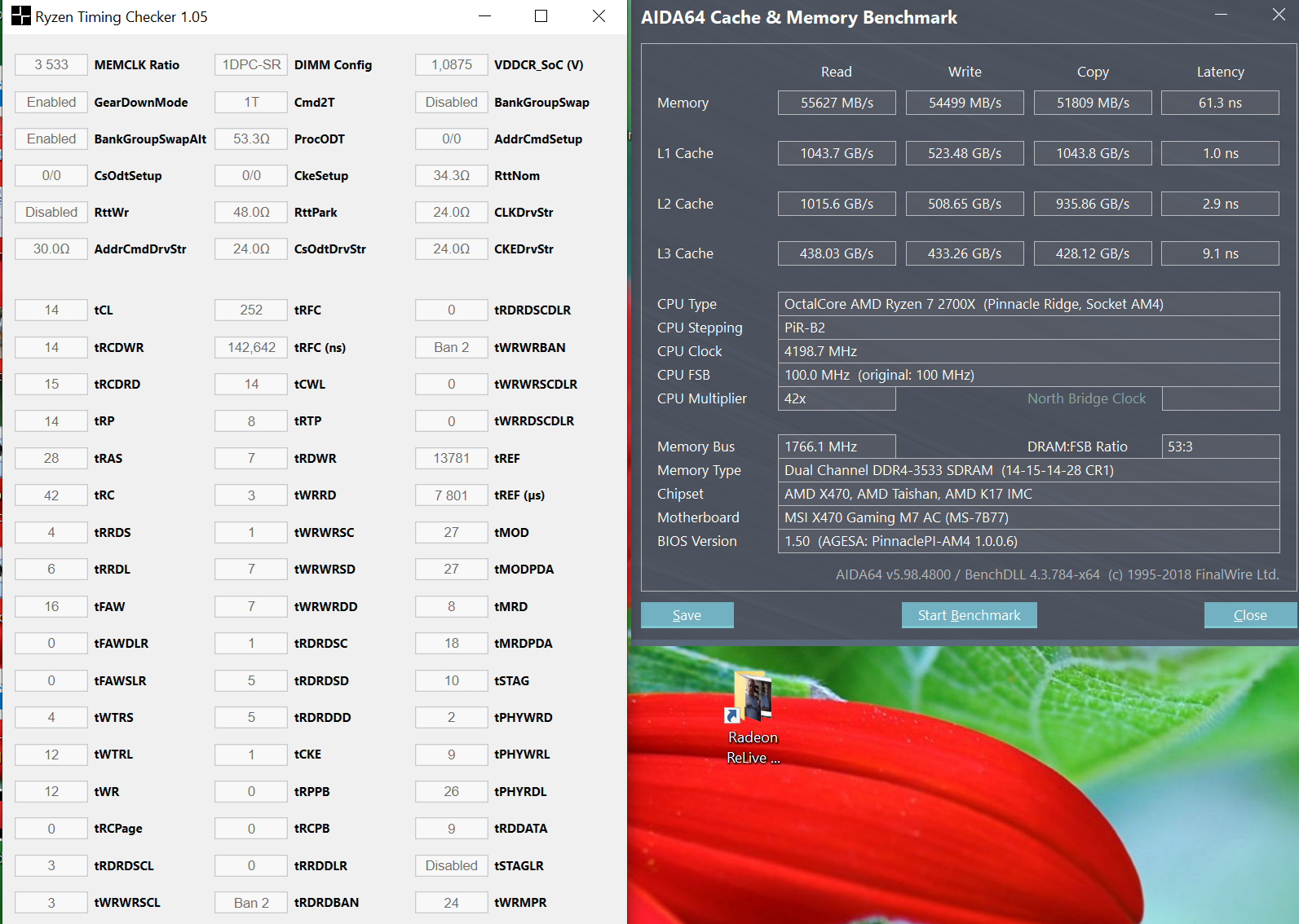

vorvort я тут на 3533 сейчас буду тестить)
3533.png [ 779.78 КБ | Просмотров: 1156 ]
Мне так больше нравится, пришлось накинуть напряжения.
Память Corsair
SPD.png [ 349.34 КБ | Просмотров: 1151 ]
На момент покупки чуть дороже Оем самсунга была
