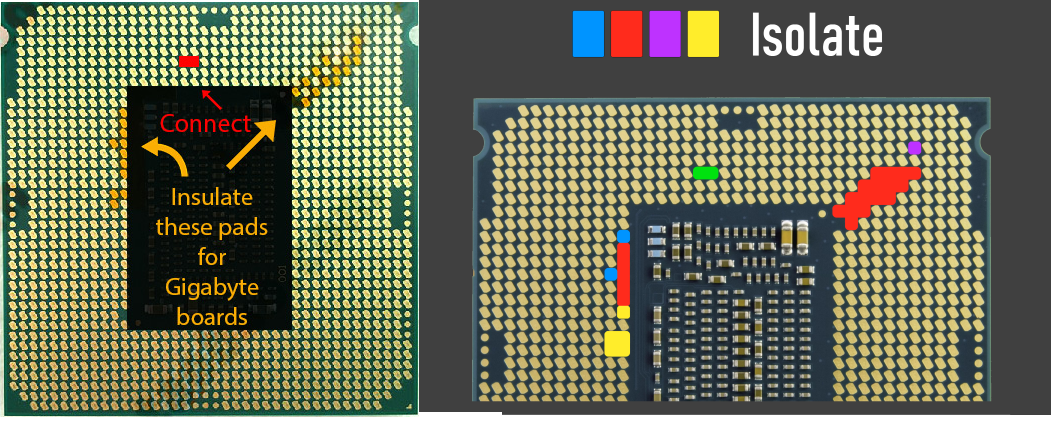

3.2 Пинмод для U0/P0/R0
    Рекомендации:
  • Для процессоров ревизии B0 пинмод не требуется.
  • Фактически, закорачивать контакты (#SKTOCC и GND) нужно в сокете, чтобы материнская плата получила сигнал о наличии процессора и включилась.
  • Простейший способ сделать перемычку - наклеить маленькую полоску пищевой фольги на двусторонний скотч. Подойдут и металлизированный скотч, токопроводящий клей, маркер, лак. В качестве временного решения сгодится мягкий карандаш (возможно, придется подбирать подходящий); начертите им дорожку между нужными контактами.
  • Крайне важно следить, чтобы перемычка не съехала при закрытии рамки сокета и не задела лишние контакты!
  • Для изоляции лучше применять каптоновый скотч или акриловый лак. Изолента не хуже по характеристикам, но менее удобна в использовании.
  • Ни в коем случае не используйте для изоляции лак для ногтей!
  • Желтым цветом обозначены контакты, которые также имеют различное назначение в сокетах 1151v1 и 1151v2, но пока не найдено плат, для которых нужна их обязательная изоляция.
  • Перед установкой процессора обязательно протрите все неизолированные контакты спиртом.
  • Последствия кривого пинмода:
  • Если плате нужна закорачивающая перемычка (см. картинку), то без нее она просто не включится.
  • Если перемычка зацепит соседние контакты, это помешает запуску системы. В редких случаях возможны повреждения iGPU или DDR.
  • Все платы, кроме Gigabyte: если не изолировать указанные на картинке контакты (или изоляция с них сползет), то соответствующие пины в сокете просто сгорят, как предохранитель. Работоспособность системы не пострадает.
  • Gigabyte: если не изолировать бОльшую зону контактов, отмеченных красным, то у платы сгорит одна из фаз питания процессора, а контакты останутся целы. Если изоляция есть, но частично сползет, то соответствующие пины в сокете сгорят, как предохранитель. Работоспособность системы в обоих случаях не пострадает.
  • Дополнительно:
  • Выполненная в соответствии с картинкой изоляция контактов гарантирует, что ничего не сгорит и железо не потеряет товарный вид. Однако, иногда изоляции может потребоваться меньше или не потребоваться вовсе. Чтобы это определить, проверьте отсутствие КЗ на землю для каждого отмеченного для вашей платы контакта в сокете. Пины, «звонящиеся» на землю, изолировать нужно.
  • Замыкание контактов на процессоре можно заменить перемычкой на материнской плате, однако для каждой модели придется искать расположение нужных контактов индивидуально. Пример замыкания на мат.плате находится в пункте 8.1 "Статьи пользователей, решения проблем, подборка информации по платам"
  • Все указанные для изоляции контакты можно удалить из сокета физически — при этом сохранится работоспособность всех поколений процессоров.
  • Сравнение распиновки сокетов 1151v1 и 1151v2.

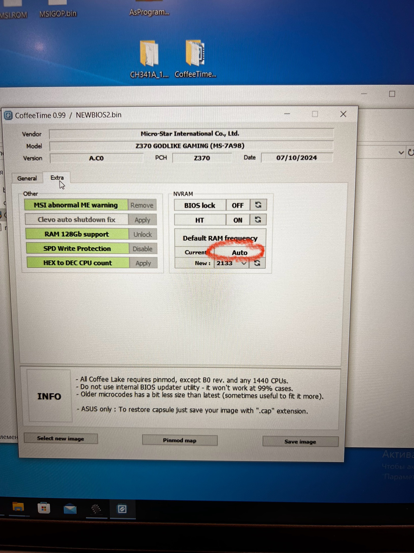

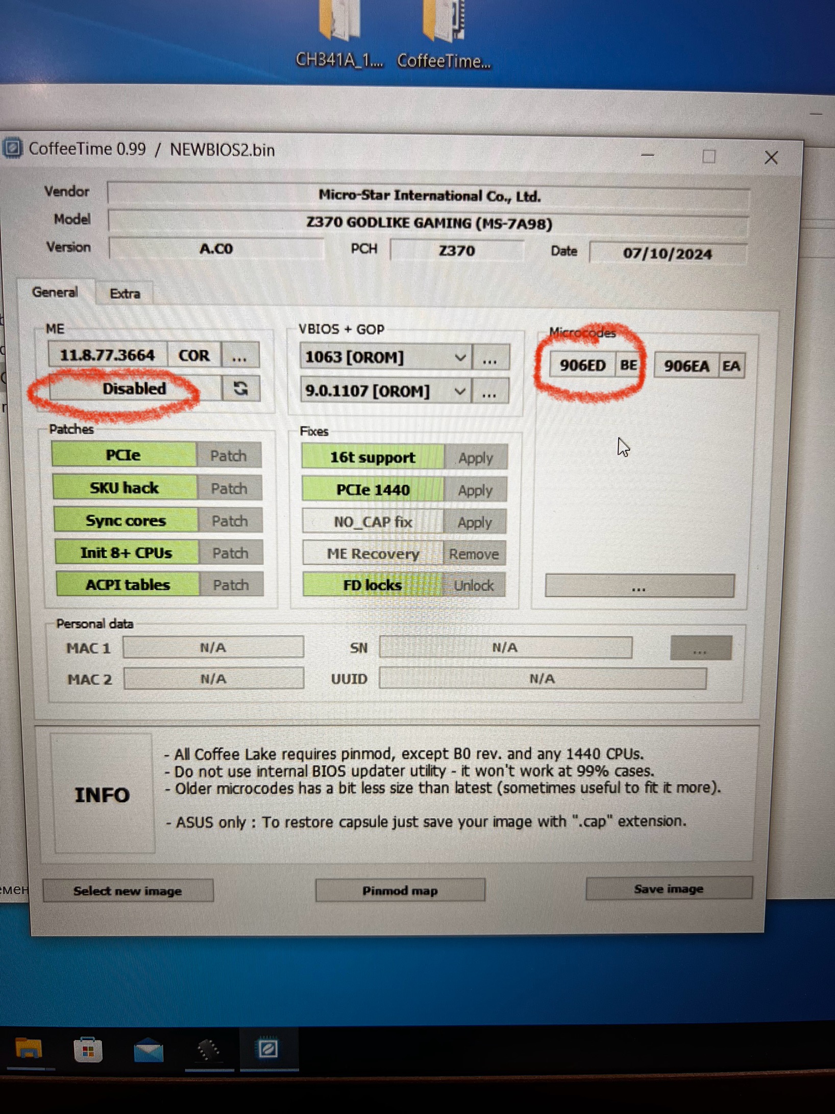

4.3 Гайд по использованию CoffeeTime 0.85a
    В программе важно каждое информационное сообщение! Если у вас проблемы с английским, пользуйтесь онлайн-переводчиками.
    Перед тем как:
    • Отключите антивирус
    • Для правильной работы в путях к программе и рабочим файлам не должны содержаться пробелы, символ обратной скобки «)» и русские буквы
    • Если вы запускаете CoffeeTime первый раз и ранее не пользовались FlashImageTool, то примите лицензионное соглашение, окно с которым появится при сканировании прошивки
    • Распакуйте скаченный архив
    Запустите CoffeeTime.exe.
    На главной странице указаны особенности использования программы, контакты для обратной связи и предложение прочитать readme.txt для более полного знакомства с функционалом и содержанием версии.
    Для продолжения работы введите «1» и нажмите Enter.
    Откроется окно проводника; выберите скачанный с официального сайта биос и нажмите «Открыть».
    Также можно просто перетащить заводской файл прошивки на CoffeeTime.exe, используя Drag'n'Drop.
    Далее появится главное меню программы.
    При выборе «i», будет выведена подробная справка по ревизиям процессоров.
    Для возврата в главное меню выберите «b»

    Если необходим пинмод контактов, то выберите «v» для просмотра схемы.

Регистрация: 24.11.2024
Приветствую всех.
Нужна помощь. Изложу ситуацию кратко. Мать MSI Z370 Godlike Gaming, мутант QTJ0. Модифицировал Биос через Coffeetime, залил через программатор. После загрузки и прохода всех пост кодов на долю секунды появляется картинка и тут же ребут. Последний код, который отображается на табло А2, плюс горит красная лампа GPU. На родном Биосе и родном камне все работает. На модифицированном обо камня перезагружаются в один момент. У самой матери нет своего видеовыхода. Карты заглушки тоже пока нет, за пару дней найду - попробую. Думаю, что все-таки что-то в Биосе. Может кто-то сталкивался с таким и может помочь? Может кто-то может сделать Биос для меня, возможно я все же делаю какую-то ошибку в Coffetime
Не использовать крайний БИОС от производителя для кофемода, как вариант

На видео показываю что происходит при запуске:
https://disk.yandex.ru/i/2xyDNIwn9RMX3g
Батарейку снимал не однократно, так же сбрасывал CMOS джампером
Если поставить ME Enabled, комп отрубается сразу после старта.
Пробовал разные микрокоды 906ED (EA) и (BE) результат одинаковый. Менял память на Авто и 2133 - тоже не влияет.
На этом Биосе одинаково ведут себя и родной камень и мутант. На оригинальном Биосе (той же версии) родной камень грузится без проблем.
иди постепенно в изменениях, экспериментируя на родном камне, чтоб понять, что не нравится, шиться можно из винды Модификация материнских плат 100/200 для поддержки процессоров Coffee Lake 8xxx/9xxx #17671258 и там же сохранять(после выкл/вкл компа) чтоб понять, что прошилось.
возможно не там менять надо Модификация материнских плат 100/200 для поддержки процессоров Coffee Lake 8xxx/9xxx #17880218 как вариант Модификация материнских плат 100/200 для поддержки процессоров Coffee Lake 8xxx/9xxx #17943301
и кнопку на материнке тоже не работает
форматишь скорее всего хреново ;) "разгадал загадку. Удивительное решение оказалось. У меня дома все флешки были с UEFI, немного работы с DiskPart из под винды с созданием раздела с нуля и вуаля, все прошилось!
