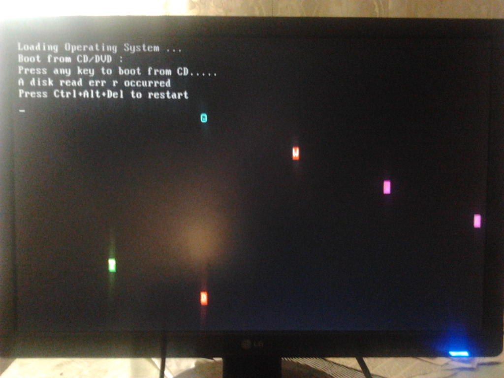

Уважаемые форумчане ! Имеется матплата GA-P67A-UD4-B3 и винт WD1002FAEX 1Tb на SATAIII. При попытке поставить вторую ось (XP_32 после 7_64) после копирования файлов дистрибутива XP и перезагрузки видим такое:
IMAGE00254.jpg [ 456.92 КБ | Просмотров: 2398 ]
С разными вариациями. Иногда пропадают сами буквы надписи :" trl" вместо "ctrl" и " el" вместо "del" и т.п.
Восстановил загрузочную запись Win7, проблем как не бывало. Дистрибутивы Xp пробовал разные, результат один. Очень уж пугает экран с артефактами :shock: . Винт в БИОСе определяется без проблем, SMART винта хороший, да и нареканий в работе Windows7 нет, т.е. думаю дело либо в материнке, либо в конкретной связке мать+винт. Биос стоял F8, сбрасывал, откатывал до F4 - результат тот же. Пожалуйста, помогите советом ! Заранее благодарен.
