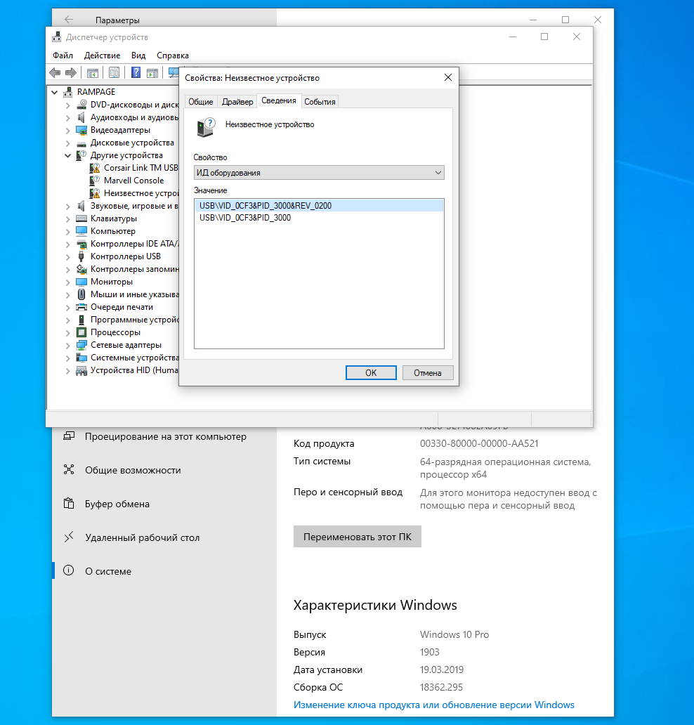

Здравствуйте Всем ! Нарисовался вопросик , а именно : сегодня надэбал не плохой ssd - asus raidr и поставил на него 10 (1903) ; установил все дрова и включил обновления - проблема вот в чем : на сайте асуса нет под вин10 дров на блютуз , но раньше для меня не было это проблемой - при установке обнов 10 - ка сама их скачивала со своих баз и все прекрасно работало , а счас тупо пишет , что не находит …. В чем прикол ? Может кто сможет помочь у кого 10-я стоит , скиньте пожалуйцста скрин с версией драйвера для нашей матери , попробую в нете поискать …(
Снимок.PNG [ 117.23 КБ | Просмотров: 733 ]
Регистрация: 07.05.2007
_BrahmastriK_
1. Профиль заполни пожалуйста, это обязательное правило, см.ФАК
2. Я как выключил его в 2011 так больше и не включал
