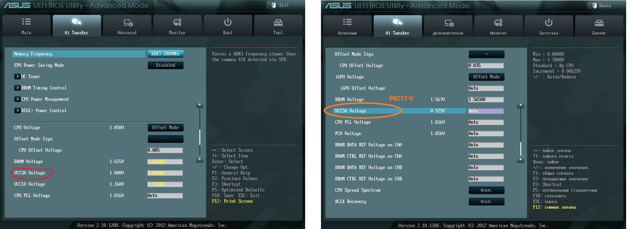

на платах "-V" есть ли в биосе параметр VCCSIO ?
...всё перерыл в 1205_ P8Z77-V, и не нашёл....
чуть ниже напряжения на память. за обычную V хз не уверен...
правильно называется VCCSA
Нет. И не будет. Почему? Писалось неоднократно: преобразователь питания на плате таков. Напряжения SA и VTT (VCCSIO) получаются одно из другого. Регулируя одно, мы меняем и другое одновременно.
В частности, на P8Z77-V имеем по факту двухфазный преобразователь VTT с ШИМкой uP1606. Полученное напряжение идёт как и VTT, и отдельно понижается (мосфет повыше видите?) и в итоге имеем SA.
По этой схеме реализовано питание на многих бюджетных платах ASUS (на H77 в том числе).

jjxaker писал(а):
[quote="Leo_99" на платах "-V" есть ли в биосе параметр VCCSIO ?
VCCSA есть , а вот VCCSIO нет...

jjxaker
Потому что скриншоты зачастую снимают на одной мамке, а потом гонят по всем мануалам.
Сам преобразователь VCCSIO на P8Z77-V
uP1606 с обратной стороны платы
http://www.*********/materinskie-plati ... -v-chast-2
Leo_99
Скорее всего, на P8Z77-V PRO точно такая же схема. По тем фото, что вижу в НИКСе, питалово очень схоже. Но лучше бы увидеть силовую без радиаторов.
