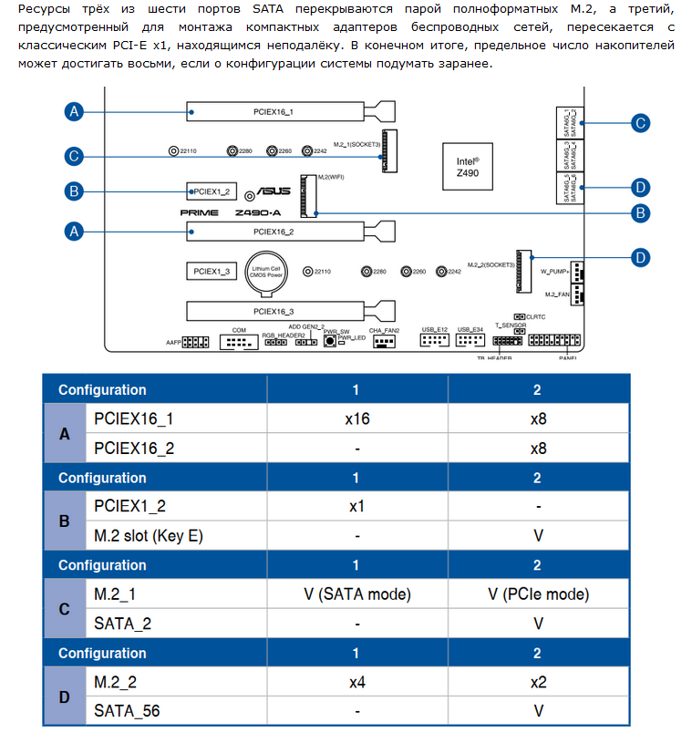

evgen1979
Схема для Prime Z490-A
Configuratoin.PNG [ 153.39 КБ | Просмотров: 1360 ]

kkkshu Думаешь схемка поможет?
Никакие объяснения не помогают. Походу случай уже клинический.
Я вот только чего не понимаю: если у моста 24 линии PCIe, то какого фига конструкторы не раздали их на все устройства по брацки, а тасуют ограниченное количество линий между устройствами то так то сяк?
Последний раз редактировалось mol61 23.10.2022 13:15, всего редактировалось 1 раз.

mol61
В смысле? По моему все расписано: в каких режимах что работает.
У меня ОС на ssd (sata2), nvme в режиме pci в M.2_1. Никаких ограничений.
M.2_2 пока не использовал.
Расписано. но не понятно почему если использовать М.2_2 как х4 почему отключаются 2 SATA порта? Если вставить Wi-Fi модуль то отключиться один PCIe x1 слот. и т.д. Ведь у моста 24 линии PCIe и далеко не все ещё задействованы. Что за непонятная тусня?
Считаем: 2 слота М.2, 2 x4+x4, слота PCIe x1+x1, слот PCIe x4, Wi-Fi это x1, Сетевуха x1. Итого 16 линий PCIe задействовано. 8 ещё свободно. Или даташит на чипсет чего то от нас скрывает и "не всё так однозначно"(с)?
