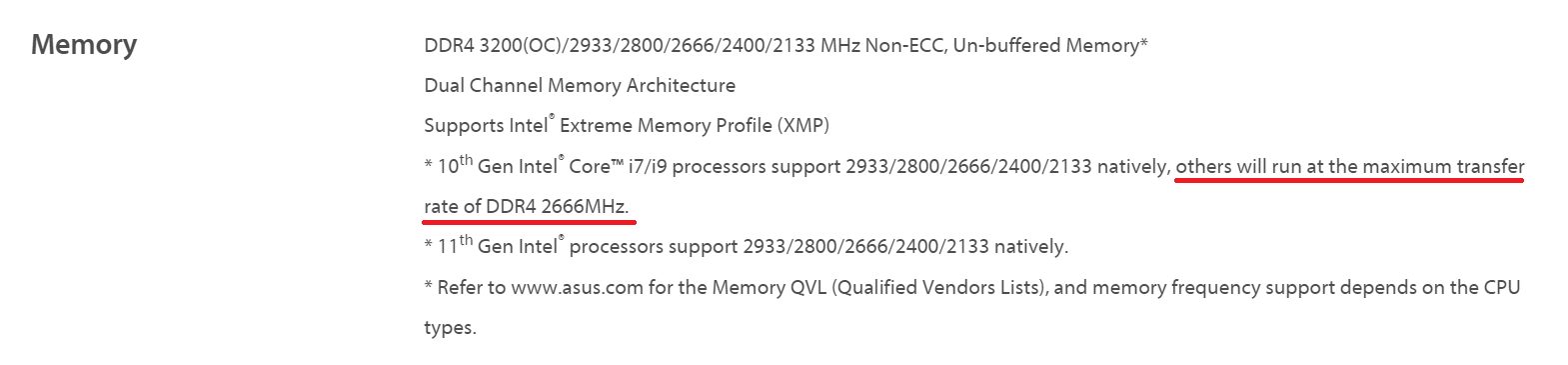

Регистрация: 26.02.2017
Нашел спецификацию на эту плату. Действительно максимум 2666. Это надо понимать, что даже с разгоном получить частоту выше не получится? Не разобрался как картинки во вложении делать меньше.

zaregaus писал(а):
ASUS Prime H510M-K
вчера собрал на Н510М-А с 10400
память 2 по 8 спеки- 2666/19/19
поехала 2666/13/14
норм..
только 7 и 9 серия процессоров..
i5-й только 2666.

zaregaus пойми одно, H510 - это чипсет бюджетный, аля построен по принципу "поставил и слава Богу, что работает". Если брать его, то максимум на частоте 2666Mhz ужимать тайминги для какого-ибудь выигрыша. Это первое.
Второе. Я бы посоветовал брать на B560-чипсете. Разгон памяти, больше портов. Переплата не столько критична же.
