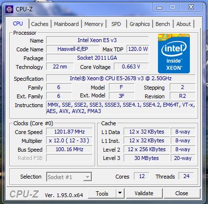

Запустил на Хуананжи 99 TF CPU-Z . Проц и память не разгонял , не успел еще разобраться .
Частота Bus Speed скачет от 99,98 до 100,19 .Иногда даже 92 МГц проскакивает. Вместе с ней синхронно скачет Core Speed от 1199,72 до 1202,30. Это как понимать? Как неисправность?
При этом у меня стоит комплект из драйверов чипсета (SetupChipset_101145) , на звук , на сеть , на USB3
но в диспетчере устройств отсутствует почему то драйвера на устройство PCI\VEN_8086&DEV_2F2C&CC_0800 , а также отсутствуют драйвера на системные счетчики и контроллер прерывания. Не пойму где их брать ? Те которые ставил , нашел на сайте http://www.huananzhi.com
HUANANZHI X99-TF;AMI 5.11 01/20/2021;E5-2678v3;ETS-T50A-FSS;HMA42GR7MFR4N-TF DDR4 SKhynix (16GB x 4); SSD Intel 80GB;SSD 480GB HDTS848;GeForce 9600 GT
rusvalera65, для начала прошейте BIOS - v006 с помощью fptw64. Перед прошивкой BIOS перезагрузитесь.

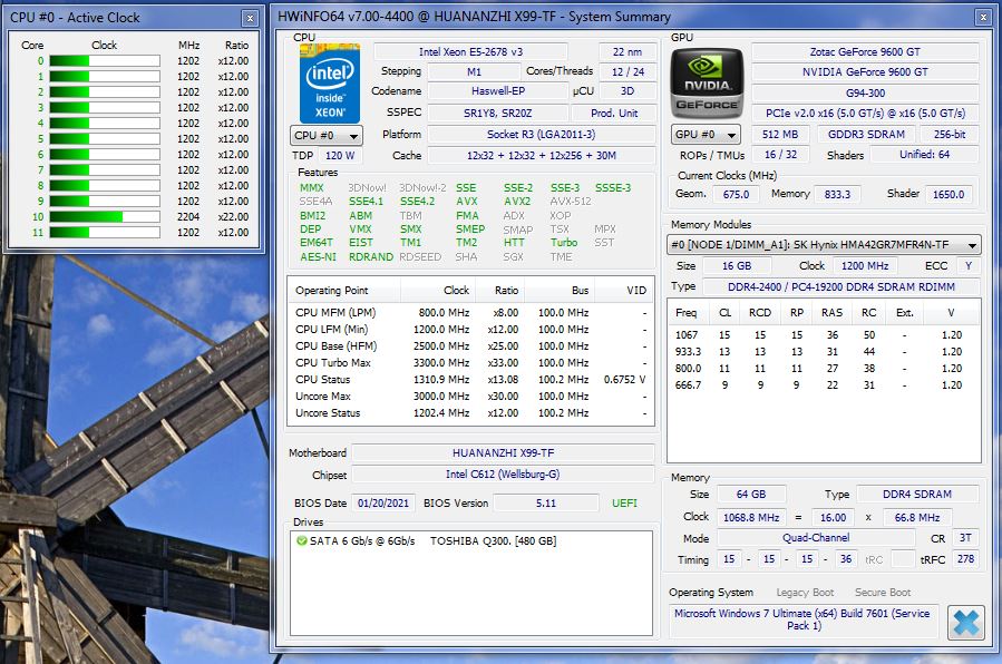

Что то мне вообще страшно стало. Присмотрелся. А у меня питалово на процессор показывает 0,663 вольта. Что мне китаезы подсунули??
Кромя того я на видеокарте ДжеФорс 9600 GT сижу. mepavel , мне с чего лучше шиться ? С флэшки ? Или из под винды можно ?

Немного отлегло от сердца. Здесь частота не прыгает. Зато немного вольтаж скачет в сотых долях (колонка VID)
Снимок.JPG [ 144.02 КБ | Просмотров: 3140 ]
проц.JPG [ 62.4 КБ | Просмотров: 3142 ]
99,76 у меня стабильно на Машинисте... ;)
rusvalera65, какой датчик показывает? Это скорее всего данные от Nuvoton, так что не обращайте внимания. Надо смотреть на VID ядер.
