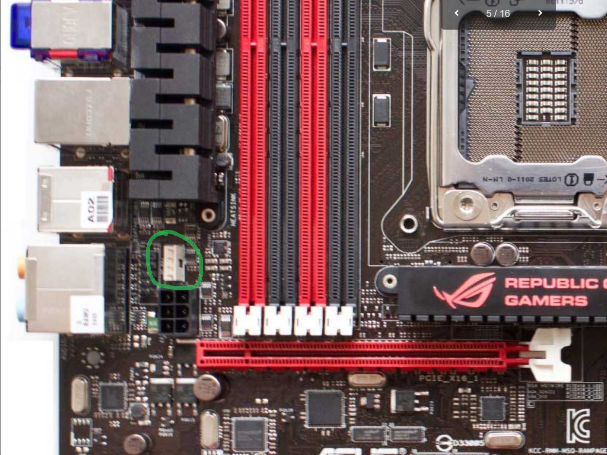

LemanRus писал(а):
полностью уверен что дело не в видео, а в подсистеме памяти
Дополнительное питание на память стоит?
Безымянный.jpg [ 367.35 КБ | Просмотров: 817 ]
Хотя это более актуально для 32Гб.

512-bit, у меня 32Gb и я это доп питание никогда не подключал.
Вы счастливчик.
А вот здесь написано, правда не по нашему, но есть знакомые цифры, что нужно. ASUS Rampage IV Extreme/Black Edition на Intel X79 LGA2011 #11312980
У меня 32 гб, восемь планок и все подключено.

512-bit, буду пересобирать, попробую подключить может память на 2666МГЦ заведётся. Каким кабелем подключать, неужели питанием от floppy?

512-bit ты уверен что это доп питание? питаание же ниже, кстати туда коннектор от видяхи не подходит, а какой подходит так и не понял, вобще не может быть что 1600 озу с конскими таймингами и КР 3 (даж не 2) и вольтажом 1.65, так глючила, тестил озу на ошибки, всё чисто, подозрения на втт и вкса
алсо в шапке написано что нужно почти одинаковое напряжение, мож у кого есть больше инфы по их настройке?
ASUS Rampage IV Extreme (bios 4901) | ram 4x4 furyX 1866 | 3930K |

LemanRus, ниже 6 пиновый для карт, если больше 2 карт подключено. Вот он у меня подключен давно, а вот чем 4pin подключать я не знаю.
