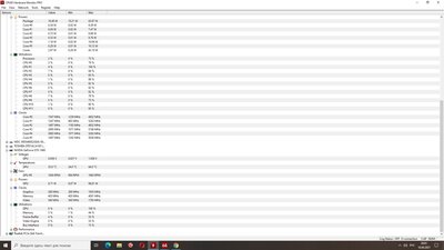

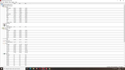

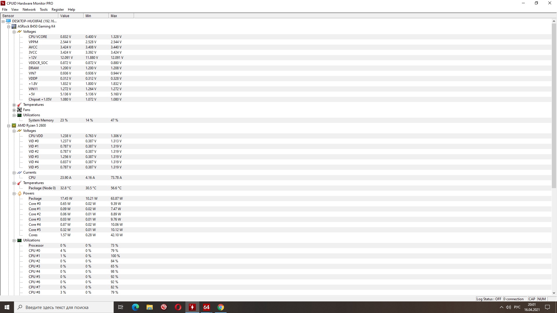

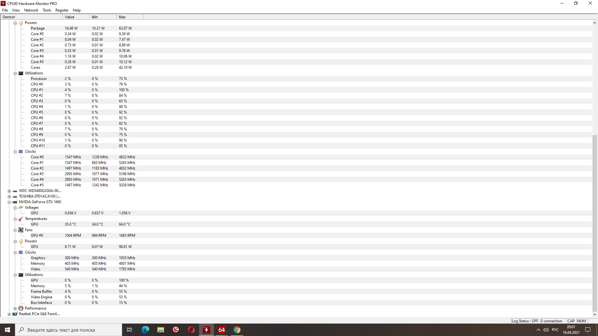

Всем привет! Имеется плата ASRock Fatal1ty B450 Gaming K4 биос 4.80. Проц AMD Ryzen 5 2600, две плашки по 8 Гб зеленые Самсунг, кулер PCCooler GI-X5R, видеокарта Palit GeForce GTX 1660 STORMX. В простое наблюдаются скачки температуры проца и иногда подвывания кулера. Отключение турбобуса решает проблему, но эт не выход. Может подскажите советы по оптимизации. Не чего не гнал, я в этом деле новичок. Иногда играю в Апекс, бывают микро фризы, при выключеном турбобусте всё норм идет плавно. Если включен, то проскакивают микро фризы.

Прошей агесу 1.0.0.6, и кулер поменяй на нормальный. Может плёнку с основания забыл снять?
Это норма для райзен
В биосе выстави чтоб вертушки, до 60* крутились на постоянной скорости, а при 60*+ уже скорость поднималась.
Регистрация: 11.05.2019
На скринах на максах это пол часа в игре.

2.jpg [ 306.54 КБ | Просмотров: 1931 ]
1.jpg [ 304.68 КБ | Просмотров: 1931 ]

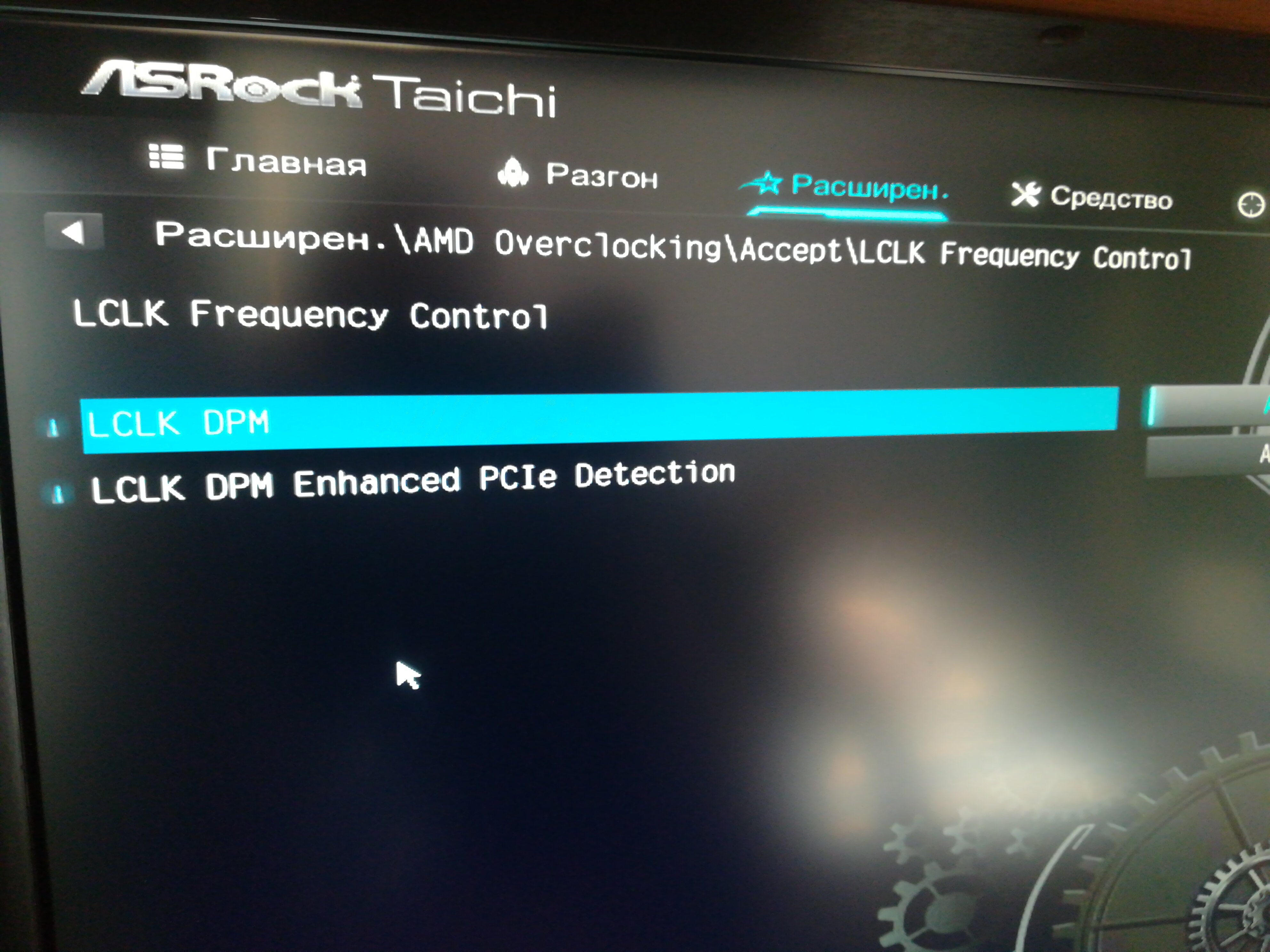

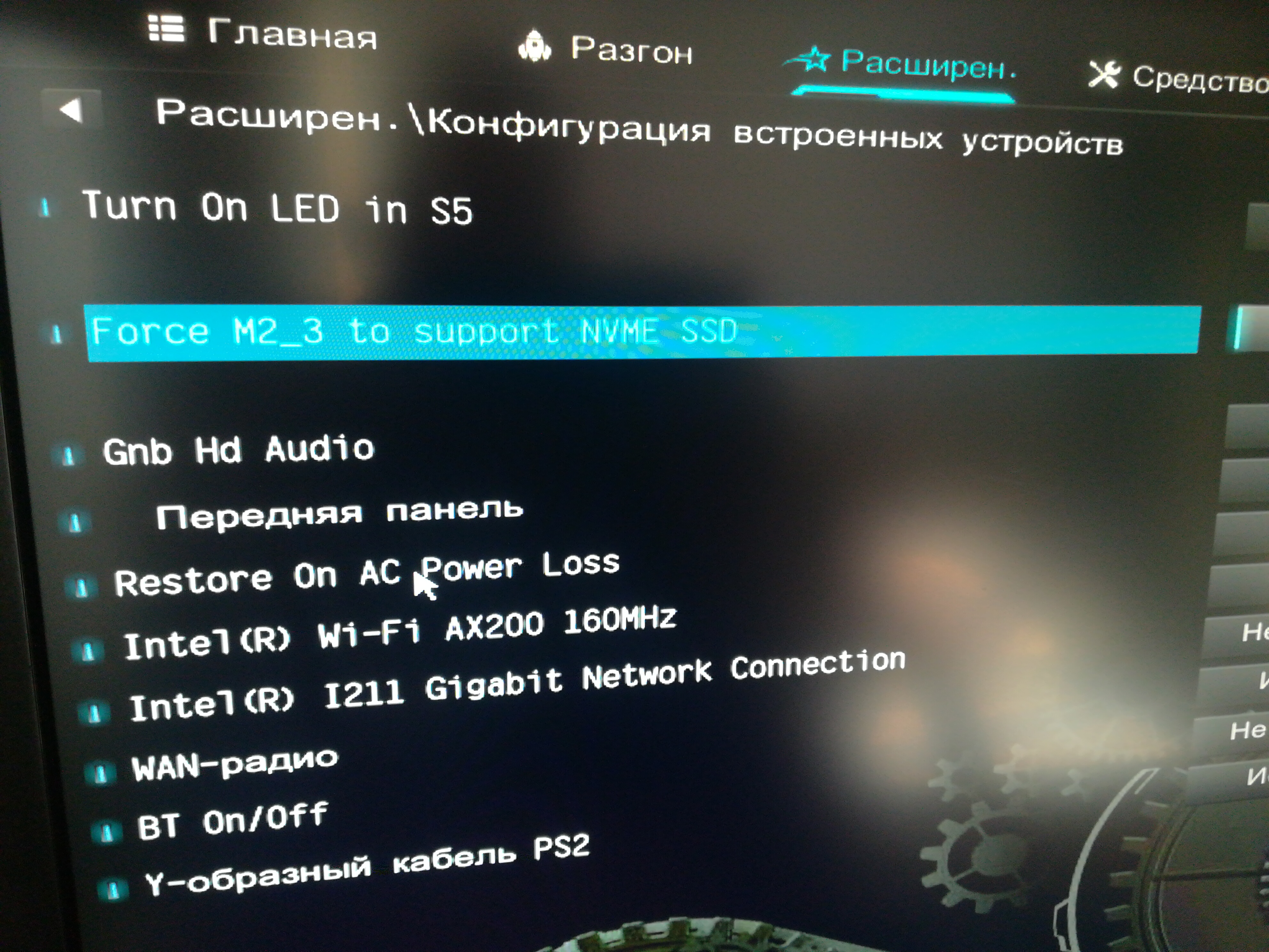

Регистрация: 04.05.2015
Для x570 Таичи вышло обновление BiOS 4.30 AGESA ComboAM4v2 1.2.0.2.
Добавили
