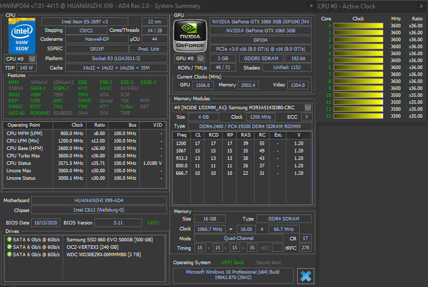

Прошло пару недель, полет нормальный! Андервольт 50-50 В играх стабильно 3.6.. При SSE нагрузке на все ядра до 80% 3.6ГГц, 100% 3.5ГГц. При AVX нагрузке 3.2 - 3.3ГГц. VRM на обратной стороне текстолита 59-64г(зависит от температуры в корпусе) Пока всем доволен!
