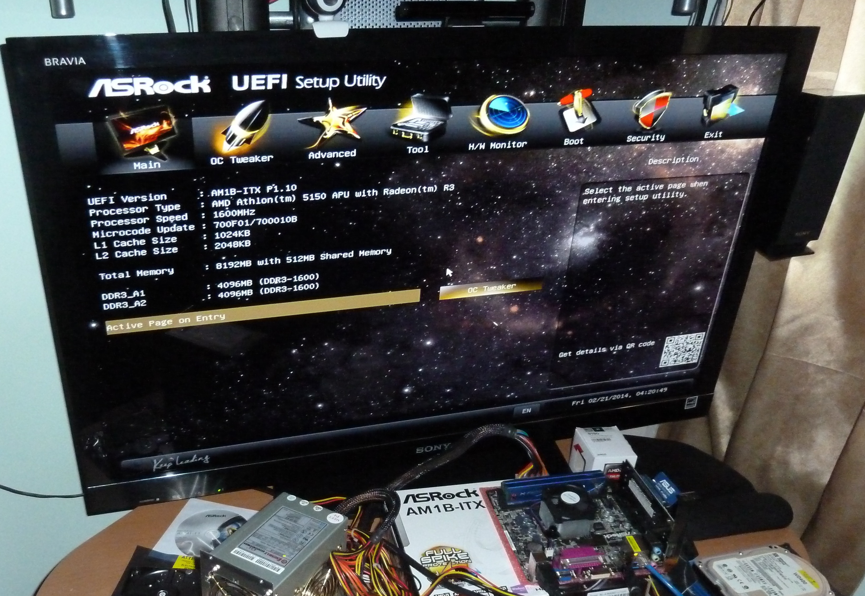

Есть вопрос как проверить-диагностировать материнку которая не стартует, не издаёт никаких звуков и сигналов, короче - мёртвая.
И на этот вопрос несложно найти ответы:
- Откройте корпус и осмотрите материнскую плату на наличие очевидных признаков повреждения.
- Проверьте наличие ослабленных соединений или кабелей, которые могли быть отсоединены.
- Попробуйте удалить модули памяти (ОЗУ), а затем переустановить их. (Я сделал это при отсоединённом питании).
- Очистите CMOS, который сбрасывает настройки BIOS к значениям по умолчанию, чтобы исключить простую ошибку конфигурации.
(Я при отключённом питании переставлял джампер, вынимал на время батарейку).
- Вставил новую батарейку. Проверил старую - она нормальная, ~3V. (Материнка не стартует.)
Потом я выполнил дополнительно:
- Отсоединил всё "лишнее" с материнки, оствив лишь ЦПУ, оперативку.
- Подсоединял другой заведомо-проверенный на 100% исправный блок питания. (Безуспешно).
- Вынул материнку из корпуса, внимательно осмотрел (обнюхал)) на предмет повреждений.
- НЕ вставляя обратно память, подсоединил питание к материне вне корпуса, и включил. Подождал и выключил питание.
- Отключил питание. Вставил одну планку памяти. Включил питание, пробовал стартовать. (Безрезультатно, - ни звука).
- Аккуратно вынимал ЦПУ и вставил обратно. Никаких дефектов не видел. (Не стартует).
Проблема возникла сама по себе неспровоцированно. Данный ПК использовался редко, включался лишь для редкого (раз в месяц?) дистанционного подключения и проверки другого удалённого компьютера. Корпус не двигался месяцами. ПК, блок питания чистил регулярно, но пыли не было потому что ПК работал непродолжительно. Выключил нормально. Провод питания был отсоединён, т.к. нужен был для работы с другими ПК. Провод питания идёт от ИБП.
Про эту мою
старинную 10-летнюю дешёвую ASRock AM1B-ITX материнку
SetupUtility_UEFI_Main(2).jpg [ 1.55 МБ | Просмотров: 5711 ]
я вспомнил когда подвернулся пустой копрпус ITX-Мини. Решил переставить. Но сначала естественно, проверить. Нажал на корпусе кнопку "ПУСК" . . но увы. Тишина...
Сейчас в корпус вместо проблемной материнки, - я для проверки вставил другую (!) материнку, - она сразу заработала нормально.
- В настоящее время проблемная материнка несколько часов лежит вне корпуса без RAM, без батареqки, с джампером в положени очистки BIOS.
Тут не то что мне так уж нужна эта материнка, . . - нет, дома хватает исправных неиспользуемых ПК и ноутбуков.
Мне же интересно узнать, - что я забыл сделать, и что ещё можно сделать по пунктам диагностики? Объявить "Капут"?

Def писал(а):
мультиметр и замерять напряжение между пинами кнопки включения на материнке.
Не могли бы подробнее? Вопросы:
- Какое должно быть напряжение между пинами?
- Какие варианты могут быть?
i7-3770K, Noctua NH-U9S, G1.Sniper M3/Z77, G.Skill_4x8GB_F3-2400, Sapphire_RX460, Corsair_RM750-Gold, SilverStone-LC16MBM_HTPC, A/V Sony_STR-DH790 7.2

@Sania, - Спасибо за отклик и желание помочь!
Эх, невезуха. Вижу что вверху мало в простыню напечатал, - так и НЕ всем понятно что мне нужно. Ведь я предварительно искал на англ. яз., включая профильные по проблемам с ASRock, с AMD Там вверху мой перевод FAQ с англ. яз. и мои действия по ответам. - Это всё что мне удалось найти. Потом я ещё потратил в поиске на рус. яз, включая ~45 мин. на этом сайте. Поверьте, трудно найти тему куда бы разместить мои вопросы. - Это обшие часто спрашиваемыые вопросы, типа FAQ !
Но куда не гляну на форуме, - то в каждой ветке строгие предупреждения: - обсуждать и спрашивать либо только по конкретным чипсетам Intel, или только по AM4, или другие . . ., но НЕ по моему AM1 !
Жаль что несмотря на мою писанину (ужас!), всё ещё не всем понятно то что меня именно интересует, повторю ещё раз мои т.н. FAQ:
1 - Что я упустил выполняя поиск неисправностей по стандартным FAQ (см. выше), и что можно ещё сделать?
и появилось дополнительно (в FAQ):
2 - Какое должно быть напряжение между пинами?
3- Какие варианты могут быть?
Пожалуйста, если не знаете, - просто не отвечайте, но не отсылайте в поиск на французском, китайском и др. языкам стран и народов.
Регистрация: 22.12.2012
Да, нужно подключить питание правильно по инструкции к матери, ещё подключить штекера от корпуса по инструкции матери.
Смотря какими контактами, ищите цоколёвку в интернете.
Неисправность матери, блока питания, видеокарты, жёсткого диска или неправильное подключение к матери.
Регистрация: 15.03.2017
Откуда: Канада
Фото: 24
Изначально ПК работал исправно годами, корупус был закрыт, ничего не изменялось. Выключил ПК, а через недели он не включился.
Sania. писал(а):
В Интернете не нашёл на эту тему. Сравнивал проблемную с исправно работающей материнкой. - Все напряжения между однофункицональными контактами у них одинаковые. Разница лишь в том что одна материнка не подаёт признаков жизни, а другая исправно работает. А напряжения одинаковы!
Видать первое. Ибо отсоединено всё "лишнее" (видеокарта, HDD). К тому же блоку питания подключаю исправную материнку, - она сразу беспроблемно работает. У меня не менее 3-х запасных блоков питания, несколько комплектов DDR3, на всякий случай попробовал менять по одному из запаса, - без разницы.
При тех же самых равных условиях запускается и работает только вторая, исправная материнка.
А проблемная материнка (кстати, с редким хилым AMD APU), - в тех же условиях своим молчанием показывает что она просто дохлая. Просится на выкидон.)
Спасибо!
