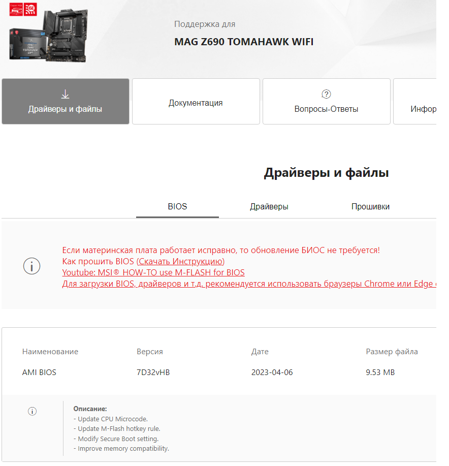

На томогавки вышел "новый" биос, но видимо не тот, что у всех с поддержкой BCLK 102.5 :D
fdfdf.png [ 115.94 КБ | Просмотров: 967 ]
Это на DDR4 версию? У меня не доступен еще этот биос.
13600k/MSI z690 tomahawk/ 2x16GB DDR5 5600 CL36/4070
Регистрация: 17.02.2019
DDR5
А что в нем там такого? Есть прям какие-то изменения? У меня Н9 вообще стоит, устраивает полностью. 7D32vHA не стал шить. Чёт лень потом все тайминги восстанавливать. А уже и 7D32vHB вышел... Вот и думаю, а надо оно мне?
