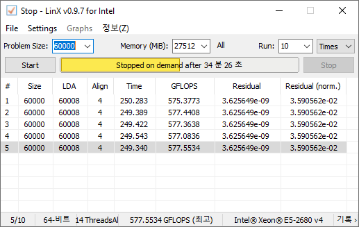

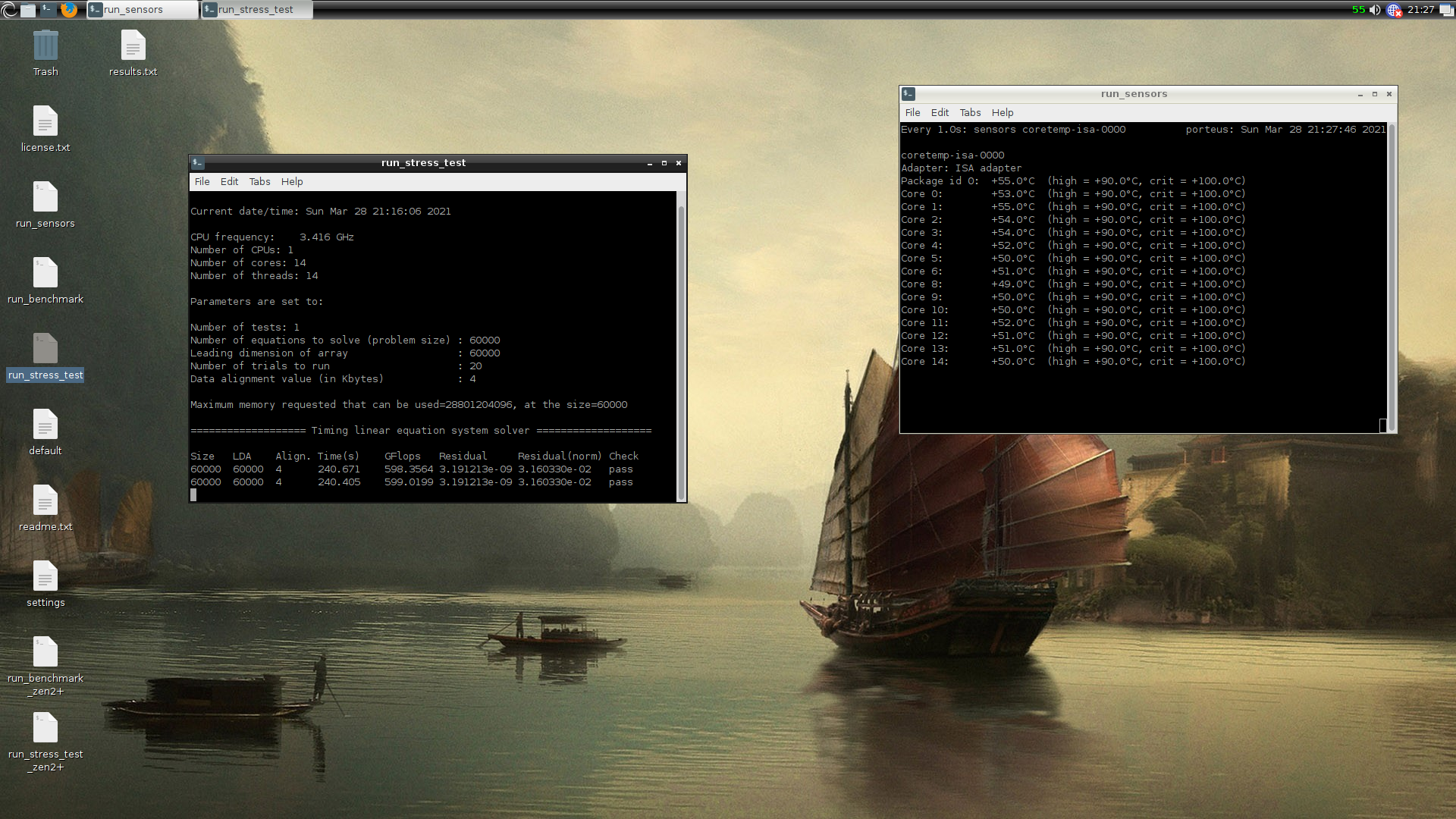

bloodigor писал(а):
Как-то так выдаёт. Хочу сказать, что даже с андервольтингом -80 -50 -20 камень быстро упирается в 145W TDP и все ядра под linx держат ровно 3.2Ghz, не больше.
Нормально выдаёт! У меня вот так под Win10:
LinX 0.9.7 | Xeon E5-2680v4 @ 103.5 МГц Win10
60000_3.png [ 16.99 КБ | Просмотров: 2581 ]
Из под Linux:
LinPack XTreme Xeon | E5-2680v4 @ 103.5 МГц Linux
2680v4_60k.png [ 1.73 МБ | Просмотров: 2581 ]
Под Win10 577, а в Linux 599 при одинаковых настройках. Получается виндовс куда-то 22 GFLOPS скушала. :-(
