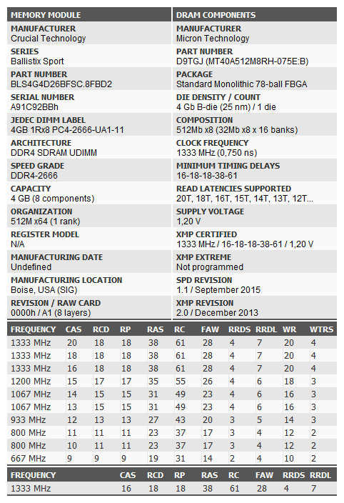

Ребята! Выручайте!
Материнская плата MSI Gaming plus B350
Ryzen 1600
Установлено 2 планки по 4Гб Ballistix Sport
Bios 7A34vMD
Заметил, что в винде отображается 8Гб, из которых доступно только 3.96
Винда 64 битная, не дурак
Зашел в биос - там доступной памяти 4096, хоть биос видит обе планки, корректно отображает по 4096 на каждой.
Пробовал установить попеременно по одной - комп работает норм.
Если комп выключить, вынуть и установить обе планки, при первой загрузке биос отображает доступными 8гб, стоит ребутнуть - старая песня.
По дефолту заводится на 2666 16-18-18 на 1.2в, пробовал понизить частоту на 2400 16-18-18 - не помогает, повышал напряжение до 1.28 - тоже.
Как можно исправить есть идеи у кого-нибудь?
самый простой вариант запустить мать с другим процом
и кол-во памяти определится в полном объёме и будет работать как надо
Что-то с BIOS.
Я натыкался на подобную проблему (тоже кстати MSI), только для сокета 2066 - там нужно было ждать новых версий биоса:
Однако, решения так и не дождались (нижний отзыв).
по одной ставил в один и тот-же слот?

Telrond писал(а):

Prof писал(а):
мне попадалось на AMD FM2+
А мне на ASUS AM3+, но там решалось кнопкой "MEM OK"
Предлагаю вынуть планки, отключить комп от сети, сделать сброс настроек перемычкой, потом вставить одну планку во второй слот, запустить, потом выключить и вставив вторую планку в четвертый слот запустить опять.
Если не получилось, то отключить от сети, вынуть батарейку, осадить потенциалы кнопкой включения компа (держать секунд 10) и повторить начиная со сброса биоса
Можно еще погонять одну планку по всем слотам, если в каком-то определяется, но не работает - брак матери. Если какая-то планка определяется во всех слотах, но нигде не работает - брак модуля.
У знакомого наблюдал случай, когда из-за прогиба платы один модуль слабо контачил со слотом. Прижмешь - работает, отпустил - опять 25.
Eще может проц плохо встал. Вобщем вариантов много и придется попотеть. Или сразу тащить в СЦ со своими планками и процом
