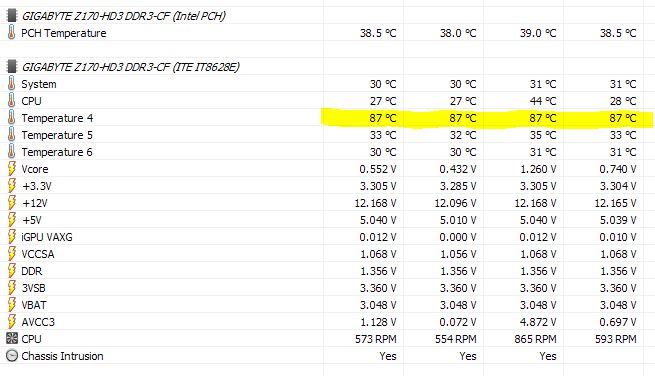

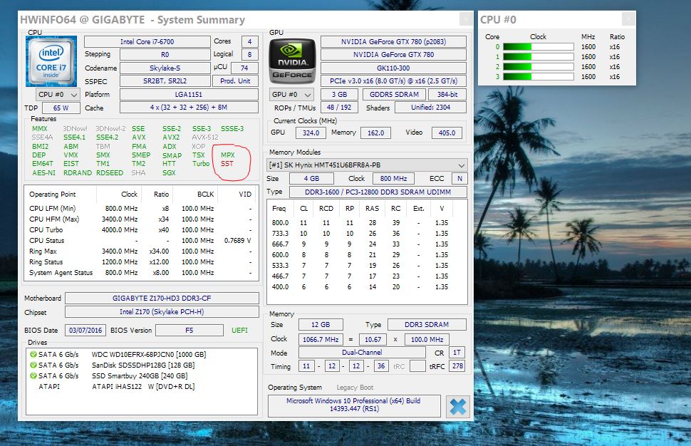

Подскажите, где взять биос для разгона процессора non-k i7 6700? Плата GA-Z170 -HD3 DDR3, вообще в биосе есть какая-нибудь защита? Потому что менять параметры в биосе можно во всех версиях, но запустить ситстему не получается, вылезает красная надпись с предложением зайти в биос и выставить все по дефолту, либо загрузиться в "оптимальном" режиме, что делать? Или я что-то не понимаю, объясните пожалуйста :bandhead:

Спасибо за ссылки, я скачивал модифицированный биос для своей платы F5b (обновил) но как я уже говорил система не запускается "красная надпись с предложением зайти в биос и выставить все по дефолту, либо загрузиться в "оптимальном" режиме", мне интересно о чем это говорит, то что я не правильно что-то делаю или версия биос не подходит для разгона, помогите в этом разобраться? Ссылку вы мне дали, но там биос для платы Z170-HD3 (не подходит, проверено) у меня DDR3 а для своей я там не нашел(!
Добавлено спустя 33 минуты 20 секунд:
Получилось :dance: Разогнал пока до 4338, толку мало конечно, но теперь зато знаю что можно это сделать :-)
Не стартовала система из-за нехватки напруги на проц, пришлось повысить до 1,365 много? Частота теперь всегда держится на 4338 это нормально?
Добавлено спустя 1 час 34 минуты 32 секунды:
Подскажите что вот это такое (на скриншоте обведено sst, почему оно красное?)

И еще задавал вопрос в других темах, но так мне никто и не ответил, тишина, что может показывать такой датчик, температуру чего, что так может греться?

SST - инструкции. Забить.
Термодатчик - скорее всего VRM: Gigabyte LGA1151 на чипсете Intel Z170 (процессоры Skylake) #14254797
Выяснил, кстати, ещё тогда, что привязка к температуре не совсем корректна - срабатывание идёт по току, тогда как с Core i3-6100 температура и выше может подниматься - до 92.
Это скрин в простое, в нагрузке есть небольшое повышение до 94!
