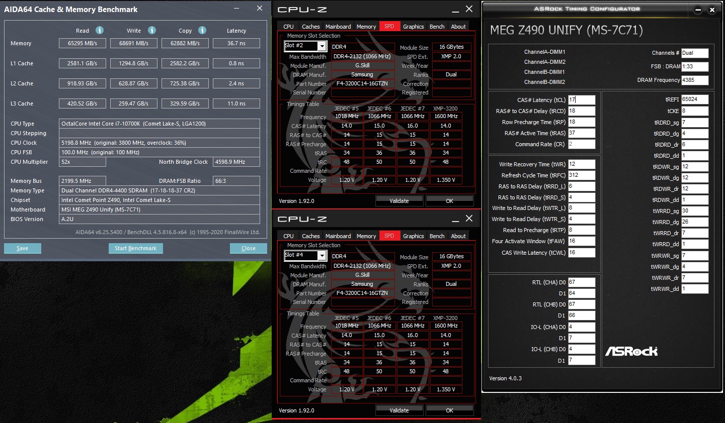

давай закончим эту тему, я бы еще много чего сказал, но модератор правильно говорит, не нужно и не стоит этот срач... Я вот прошу помощи допустим в разгоне, если ты хорошо соображаешь в этом, помоги мне пожалуйста. Что можно поменять в разгоне, ужать или наоборот, скрины прилагаю.
Тест_4400_17-18-37.jpg [ 389.77 КБ | Просмотров: 906 ]
Включить PPD-0 режим на матери, выставить rrdL rrdS 4 tcwl можно поставить = CL но снизить до 10 sg sg. Rtp можно 6 выставить, т.к rtp 50% от WTR. а так особо ничего, все отжато почти.
Спасибо. Попробую, отпишусь о результате.
