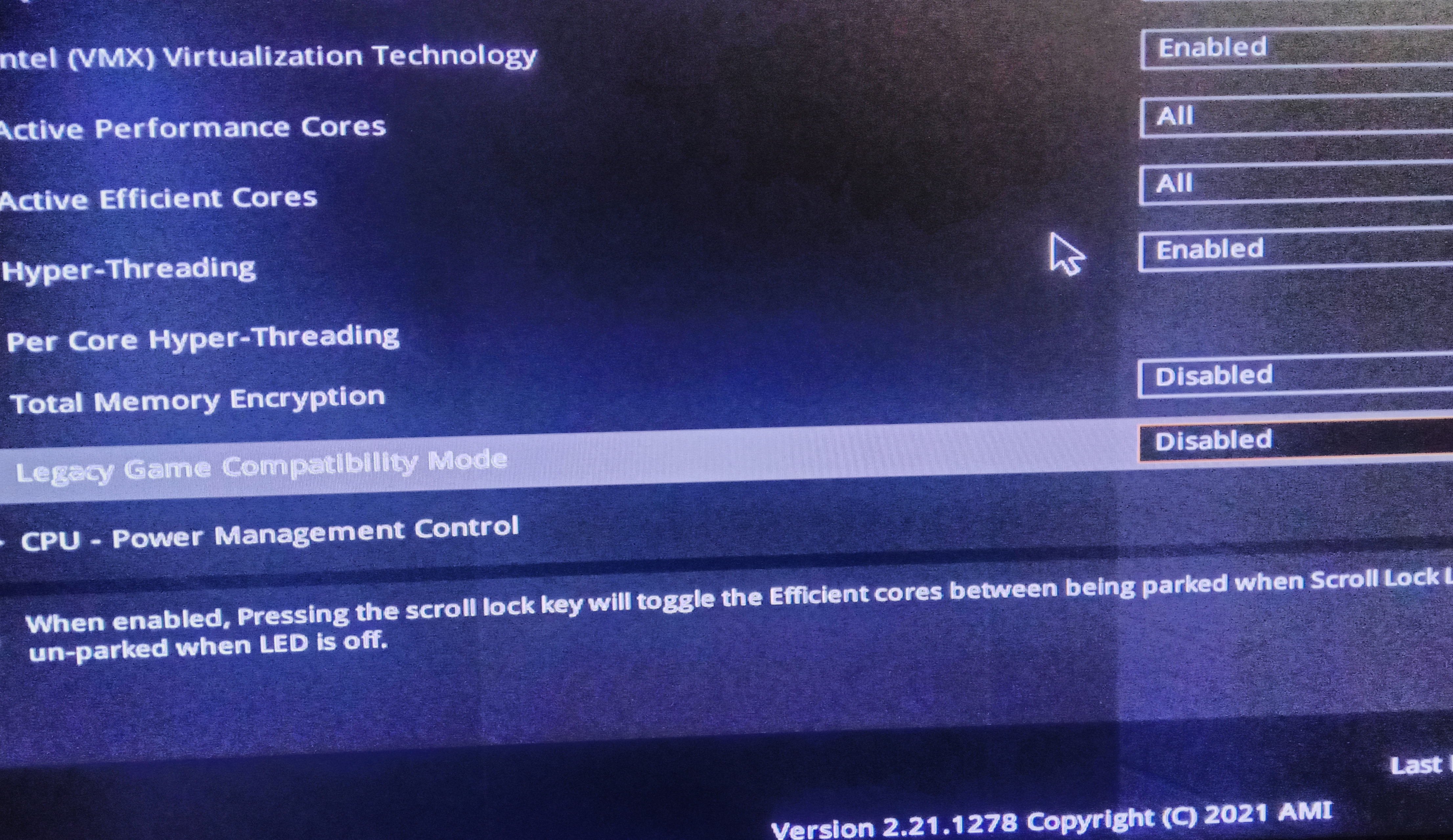

Alpesyn писал(а):
Плиз, скинь скриншот, где этот пункт ?
Advanced –> CPU Configuration -> Legacy Game Compatibility Mode
IMG_20220103_205217_HDR.jpg [ 7.56 МБ | Просмотров: 2365 ]

Добавлено спустя 3 минуты 47 секунд:
то-есть активировав этот пункт, Scrollockом можно парковать е ядра?
