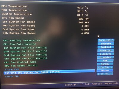

Регистрация: 06.06.2006
mol61 писал(а):
Если та что у него в профиле то я дал подсказку именно по этой плате.
Да она. В биосе указано, что регулируются первые 3. Один не регулируемый. Я подключил на sysfan1.
Добавлено спустя 6 минут 25 секунд:
mol61 писал(а):
И ещё, материнка не всегда может определить в режиме авто какой вентилятор подключен, на 3 пина или на 4
Авто режим есть только в настройках CPU. Там стоит PWM.
Системные вентиляторы 3 pin подключены в разьемы 4 pin. Может поэтому не регулируются. Но если менять настройки normal/silent/manual, то скорость меняется.
Комментарий к файлу: Работа под нагрузкой
2.png [ 7.31 КБ | Просмотров: 10332 ]
20240828_071958.jpg [ 3.69 МБ | Просмотров: 10332 ]
Регистрация: 15.06.2010
Откуда: Калуга
Фото: 18
У меня мать GigabyteZ68M-D2H. У неё один разъём sysfan и он похоже тоже не регулируется. На 4 пин тупо подано напряжение 5 вольт и нифига не управляет.
Тебе стоит попробовать прицепить PWM винтокрыл и посмотреть как он себя будет вести.
Добавлено спустя 26 минут 46 секунд:
У тебя 2 вентилятора управляются напряжением и 2 других чисто PWM. Я на схему посмотрел. А вот как организовано само управление это ХЗ что там эти конструкторы и биосописатели нахимичили.
На современных матерях можно любые винтокрылы цеплять и самому рисовать график зависимости оборотов от температуры. К тому же можешь сам выбрать от какого датчика будет управляться. От CPU, MB, GPU. Кроме процессорного кулера естественно. Он только на датчик процессора настроен.

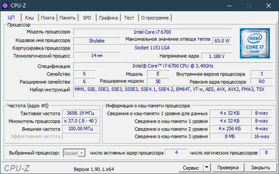

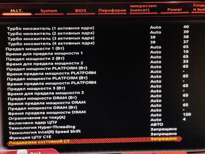

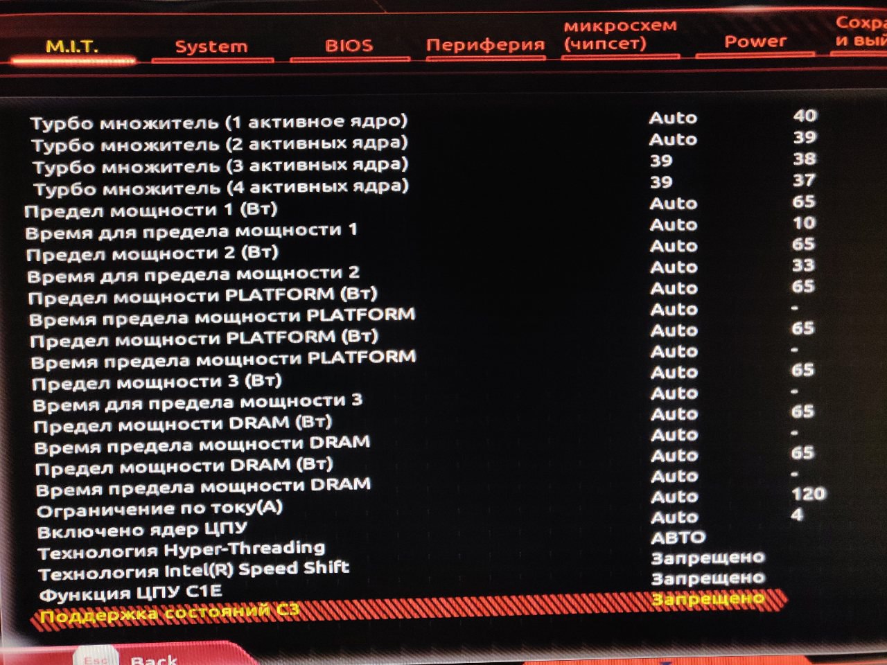

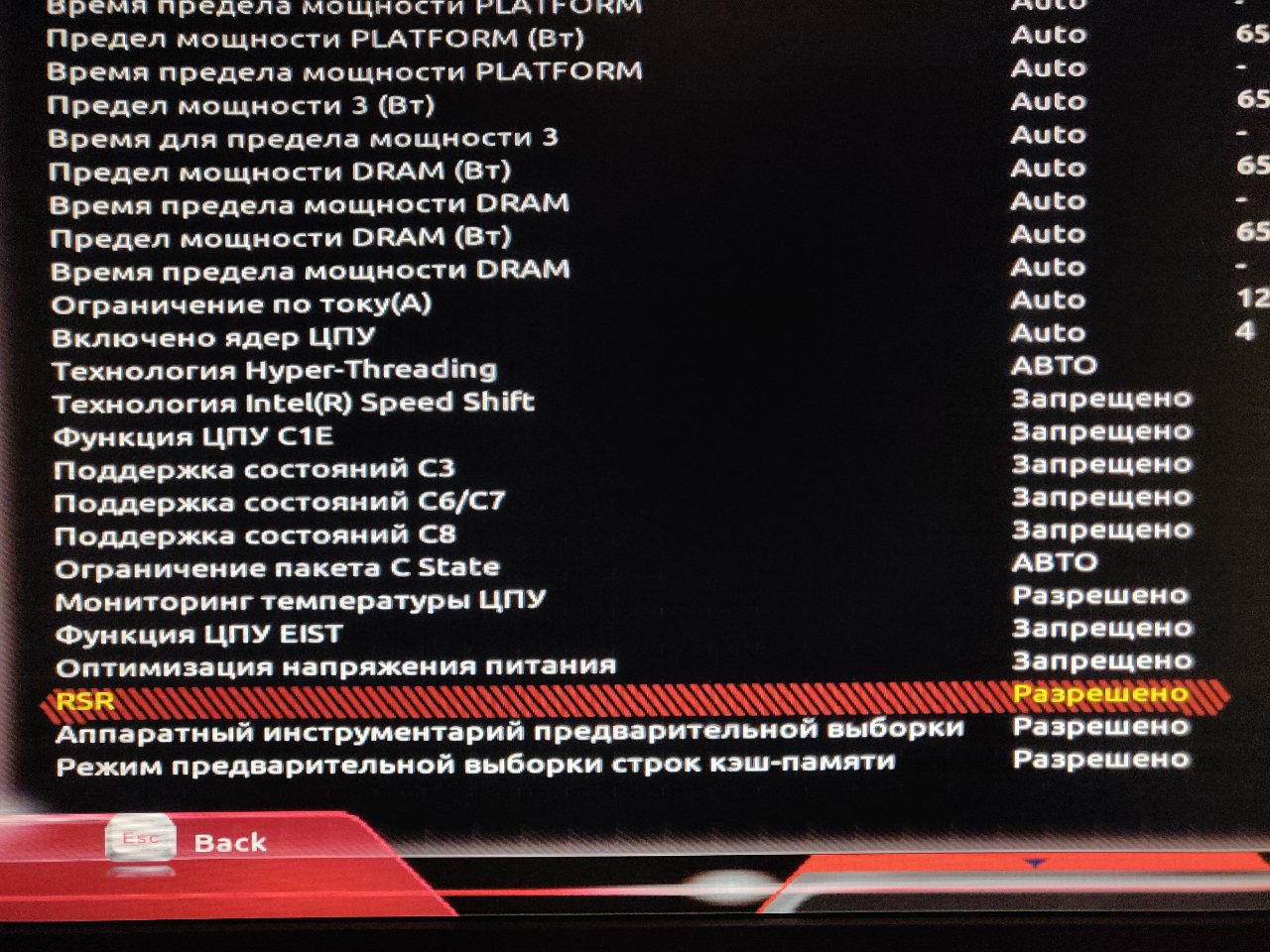

Регистрация: 03.03.2018

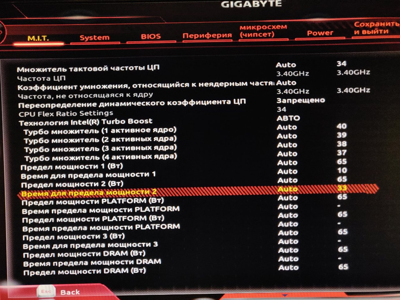

Всем привет есть матиринка Gigabyte GA-B150M-D3V хочу снять лимиты чтобы проц поднимал частоту выше 3700 мгц не понимаю все настройки, и лимиты. Проблем с охладом нет скажите что поменять чтобы снять ограничения.
photo_2024-09-18_22-59-34.jpg [ 243.76 КБ | Просмотров: 8282 ]
photo_2024-09-18_22-59-33.jpg [ 227.8 КБ | Просмотров: 8282 ]
photo_2024-09-18_22-59-31.jpg [ 237.55 КБ | Просмотров: 8282 ]
2024-09-18_225113.jpg [ 77.16 КБ | Просмотров: 8282 ]
Откуда: Калуга
Фото: 18
А ничего с ним не поделаешь. Проц с заблокированным множителем. при 4 загруженных ядрах макс. множитель 37. Тем более и чипсет B150 не позволяет делать разгон выше паспортного.
Регистрация: 16.11.2007
Откуда: Крым, Земля!
Фото: 4
проц без К литеры гнать можно только по шине. Но немного и не далеко...
Хочешь сделать людям хорошо — сделай плохо, а потом верни, как было.

Да я знаю, а про настройку tdp
Добавлено спустя 6 минут 45 секунд:
Но он может больше "базовая частота – 3400 МГц, но поддержка технологии Turbo Boost позволяет автоматически разгоняться до 4000 МГц." разве нельзя настроить на все ядра 3800,3900,4000 смотрел про зивоны, и там это можно обойти и закрепить турбо буст на все ядра это я и хочу сделать. Про к я знаю даже купил z мать но забросил да и avx отключаться, лучше уж кофе мод или мутант...
