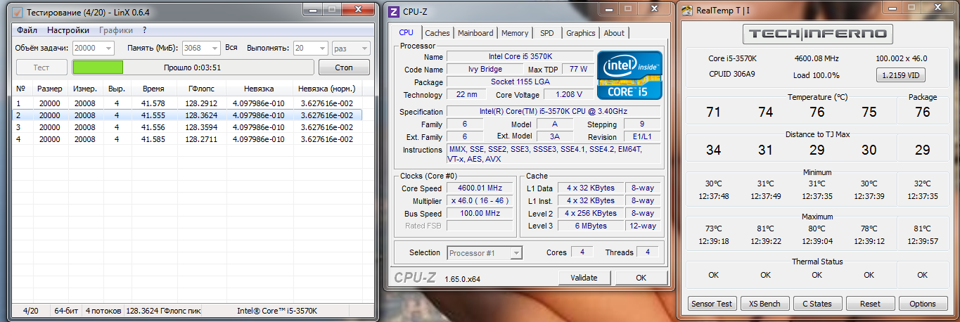

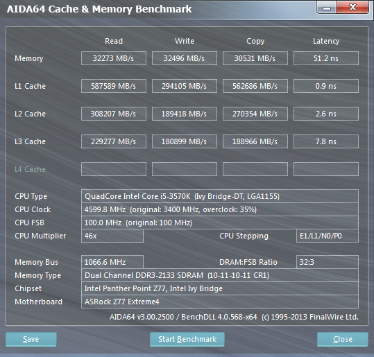

Здравствуйте. Долго изучал форум перед разгоном и вот что вышло.
1.png [ 217.59 КБ | Просмотров: 1217 ]
хуниксы.png [ 192.25 КБ | Просмотров: 1217 ]
оффсэт +0.055 LLC 3
лимиты 250 , время лимитов 3с.
напряжение памяти 1.650
вручную только вольтаж процессора и памяти.
вольтаж выставлен на 0.010 выше чем необходим для стабильности в линксе.
Насколько безопасно оставлять так не на 24/7 но уж 18/7 точно ?.
смело можно оставлять...
Можно и выше подняться(ну если повезёт с процем), у мну уже полгода фолдинг вот так держит(на Ех6)
60-70 градусов, под Линксом было ~80 :beer:
