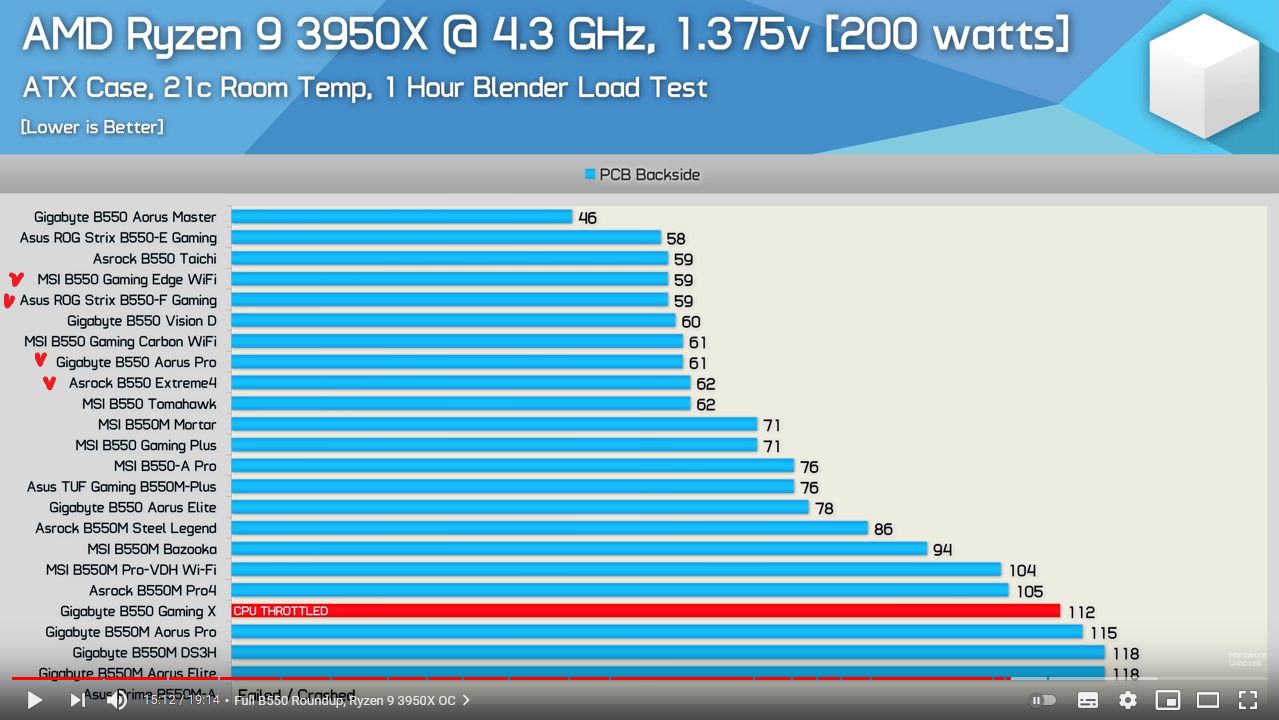

Andreika писал(а):
Очень интересно. А по тестам греется меньше...
Все +/- то же самое, просто не туда смотрите. Из этого же обзора... И да, речь про модели B550, а не B550M.
Температуры:
b550-roundup-HWU.PNG [ 371.63 КБ | Просмотров: 2898 ]
Добавлено спустя 6 минут 42 секунды:
mkol писал(а):
У ASUS TUF хуже VRM
Не уверен. Надо сравнивать даташиты 639-х и 654-х, плюс twin-фазы у асусов и даблеры у асрок, много может зависить от кач-ва напр. выходных кондеров, катушек, расположения элементов на плате и т.п. И еще ripple нужно сравнивать.

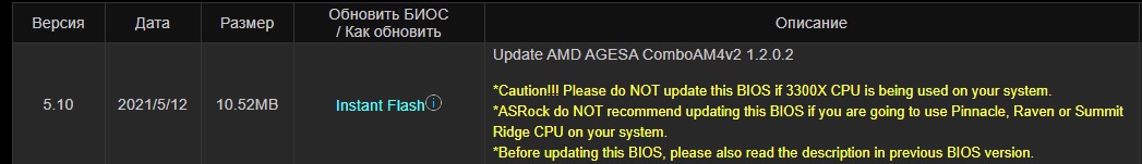

для b450m pro4 выложили биос с агесой 1.2.0.2
Безымянный.jpg [ 52.94 КБ | Просмотров: 2830 ]

Bivis спасибо за информацию, а есть для нее смысл? Помню там для 550 с USB проблемы решали.
Ого и на b450m pro4-f тоже выложили новый биос 2.80 с агесой 1.2.0.2 )) Надо будет поставить, а то как купил мамку больше года назад так и не обновлял биос.
