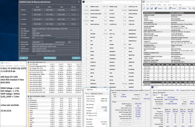

tsaMolotoff
Для Т-топологии все равно 2 или 4 модуля
Вот результаты разгона на кросхейре 6
IMG_7582.PNG [ 412.06 КБ | Просмотров: 1141 ]
IMG_7581.PNG [ 62 КБ | Просмотров: 1141 ]
Ветка кросхейра OCN полна подобными результатами.
Нет плохих топологий , есть плохая реализации , что и отличает бюджет от топа

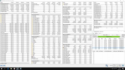

vorvort писал(а):
Чтобы не быть голословным вот мониторинг Одиссея, 2 часа 24 минуты.
"Это не серьезно"
Прогоните хотя бы linx и выложите результат.

alex6583 писал(а):
"Это не серьезно"
Уже бегу! :lol:
Одиссей одна из самых требовательных к процессорам игр. Там у меня все в порядке. Гонять синтетику в угоду чьим - то хотелкам не собираюсь.

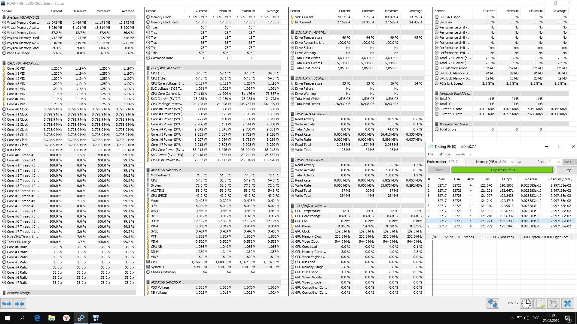

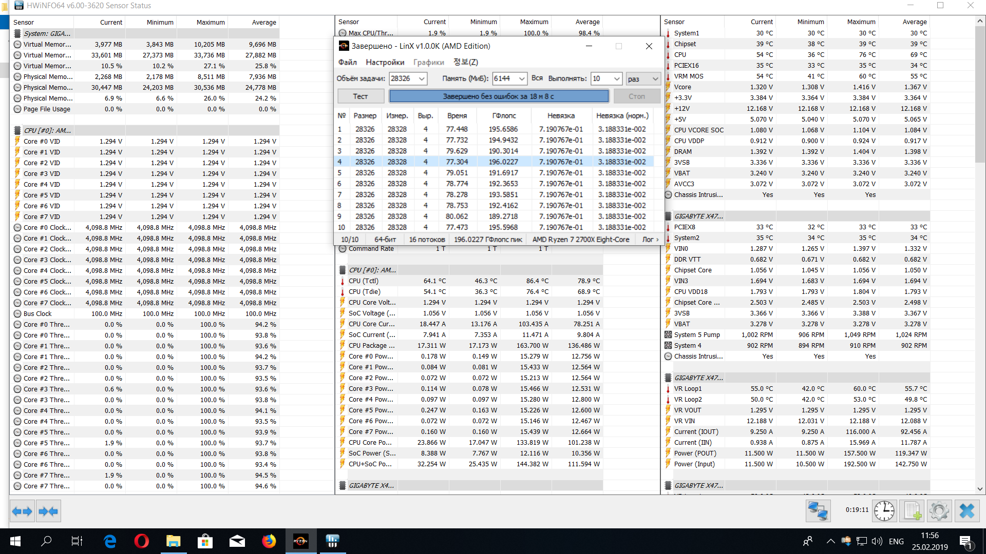

мои результаты пойдут ? https://forums.overclockers.ru/gallery/ ... e_id=37353
надеюсь на счёт X470 Taichi вопрос исчерпан
