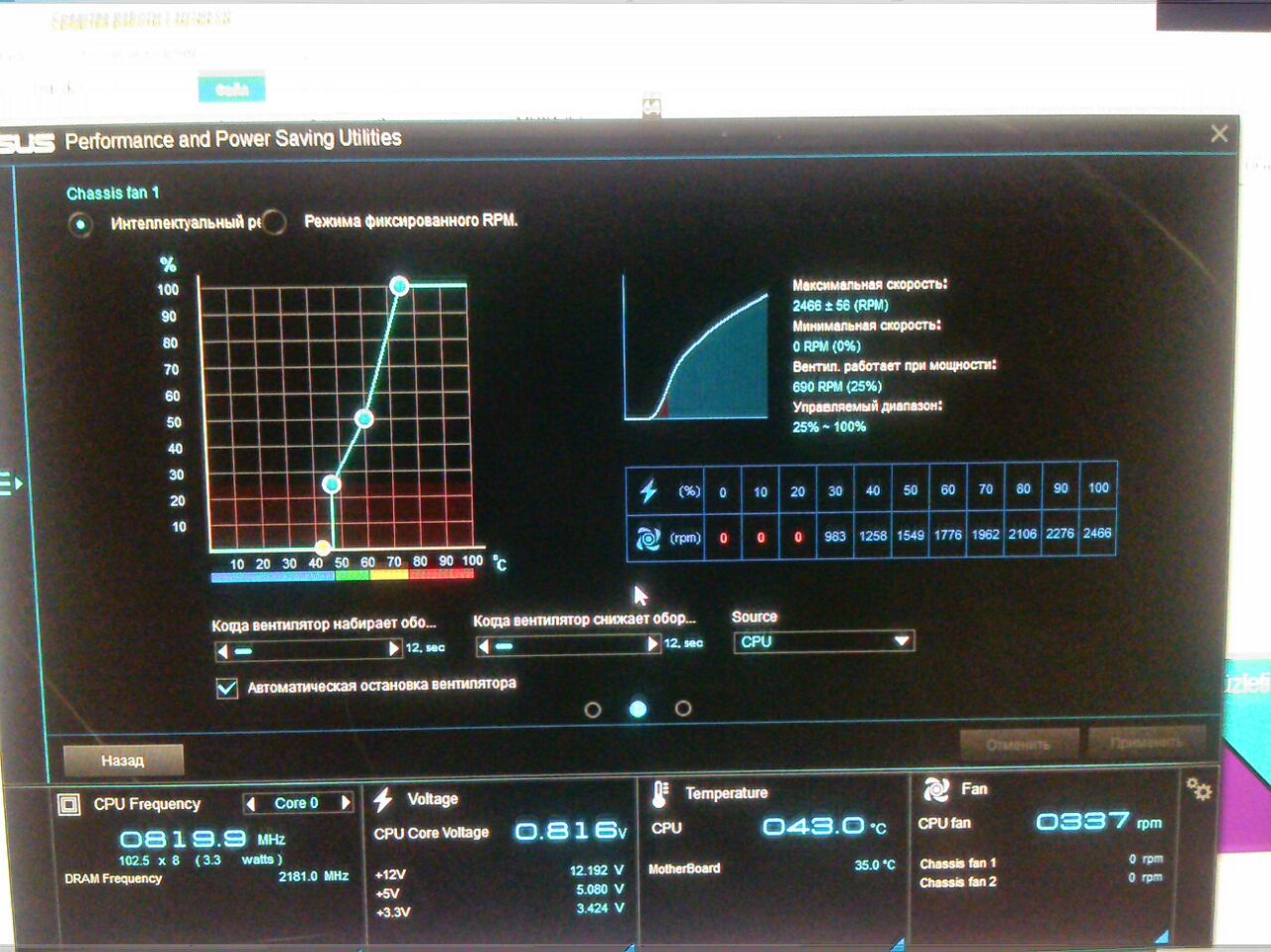

Очень понравилась софтина от платы АSUS z170m Plus, настроил так что ночью ПК практически не слышно, вентилятор корпуса отключается при заданной температуре, на процессоре обороты низкие ,самое громкое это работа винчестера и слегка слышно вентилятор блока питания при прислушивании в 5-10 см от ПК.
Софт.jpg [ 183.53 КБ | Просмотров: 1569 ]
