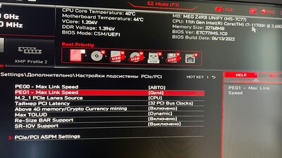

PEG1 принудительно выставь в GEN4 и всё заработает. Так же советую врубить Rezbar и Above 4G в enable (ну ты понял) Фреймрейт станет плавнее подгрузок станет меньше. Судя по скрину биоса у тебя авто и вывалилось в ген3. Посмотри ещё в GPU-Z скорее всего у тебя сейчас видюха в 3.0
У нас при втыке 11 поколения есть 20 линий пси от проца. 16 на видюху и 4 на SSD.
Мануал просто не обновили, но на сайте мси инфа не врёт у тебя тоже должно держать 4.0 как и на моей бомжатской A-Pro (Support up to PCIe 4.0 for 11th Gen Intel® CPU)
Но необходимо принудительно выставить, выставляются сразу все линии, отдельной опции (типа под видюху 3.0 а под SSD 4.0 версии) нет, всё переключается одним параметром сразу все линии.
Мне больше интересно откуда там опции PEG0 и PEG1 когда на ней только 1 слот под видеокарту...
Регистрация: 25.05.2014

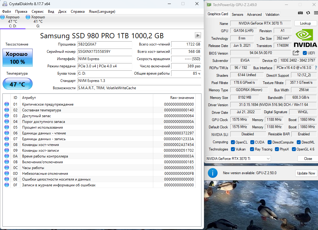

ledocol да, видеокарта тоже в 3.0 в гпу з. Выставил эти настройки, не помогло. Видимо точно нужно тикет открывать в мси..
001.png [ 264.18 КБ | Просмотров: 2030 ]
002.jpg [ 916.71 КБ | Просмотров: 2030 ]

А почему PEG1, а не PEG0 переключаешь?
mol61 и peg1 и peg0 выставлял в ген4, и вместе оба на ген4. не помогает. Может биос откатить стоит? это можно сделать без опаски окирпичивания через меню мп и флешку?
Потому что PEG0 это встройка я так понимаю, обычно она первична.
Добавлено спустя 23 минуты:
Офигеть, это косяк биоса уже.
Да можно вопрос только на какую, не факт что заработает на предидущей. Хотя у меня биос годичной давности и всё работает, последние 2 обновы бесполезные я не стал их ставить, типа работает не трож.
Я бы попробовал откатиться на 7C77v1A
Добавлено спустя 3 минуты 8 секунд:
Попробуй ещё вырубить встройку если есть такая опция.
ledocol откатился на 7C77v1A. Помогло. Все работает. Видимо новые биосы корявые)

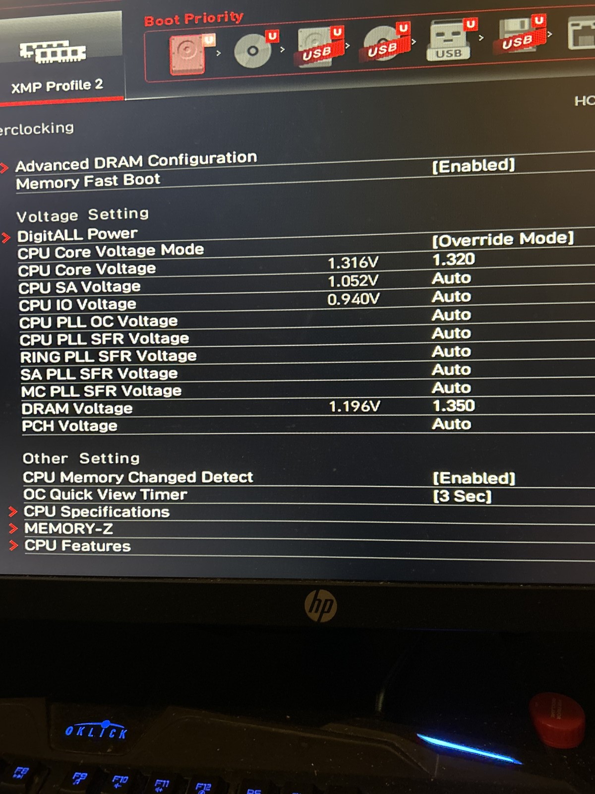

Не могу поменять напряжение на DRAM, CPU SA, CPU IO (Плата MSI mpg z490 gaming plus)
Здравствуйте, тут такая проблема произошла.
В общем, у меня все работало стабильно (биос итд) пока я не вставил в комп новый ssd m2.
После этого, выдало синий экран и я от греха подальше решил переустановить винду.
Когда винда встала, я вошел в биос и при установки xmp профиля мне выдавала ошибку разгона (memory overclocking fail или что то подобное).
Происходило это потому что было недостаточное напряжение на DRAM.
В итоге я решил в ручную поменять напряжение на оперативку, но после перезагрузки оно сохраняется в правом столбце, но не меняется (как будто залочено на 1.2).
Такая же ситуация с CPU SA, CPU IO voltage.
Я уже пробовал сбрасывать биос, вытаскивал батарейку, менял плашки местами, прогонял мемтестом, вытаскивал новый ssd m2 и делал тоже самое, перепрошивал биос и тд и тп.
Уже не знаю что делать, может проблема в самой материнке?
Комплектующие пк:
I7 10700K
Hyperx Fury DDR4 3600mhz
MSI MPG z490 gaming plus
RTX 3080 gigabyte
Биос версия самая последняя.
Заранее всем спасибо!
