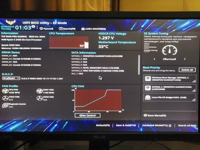

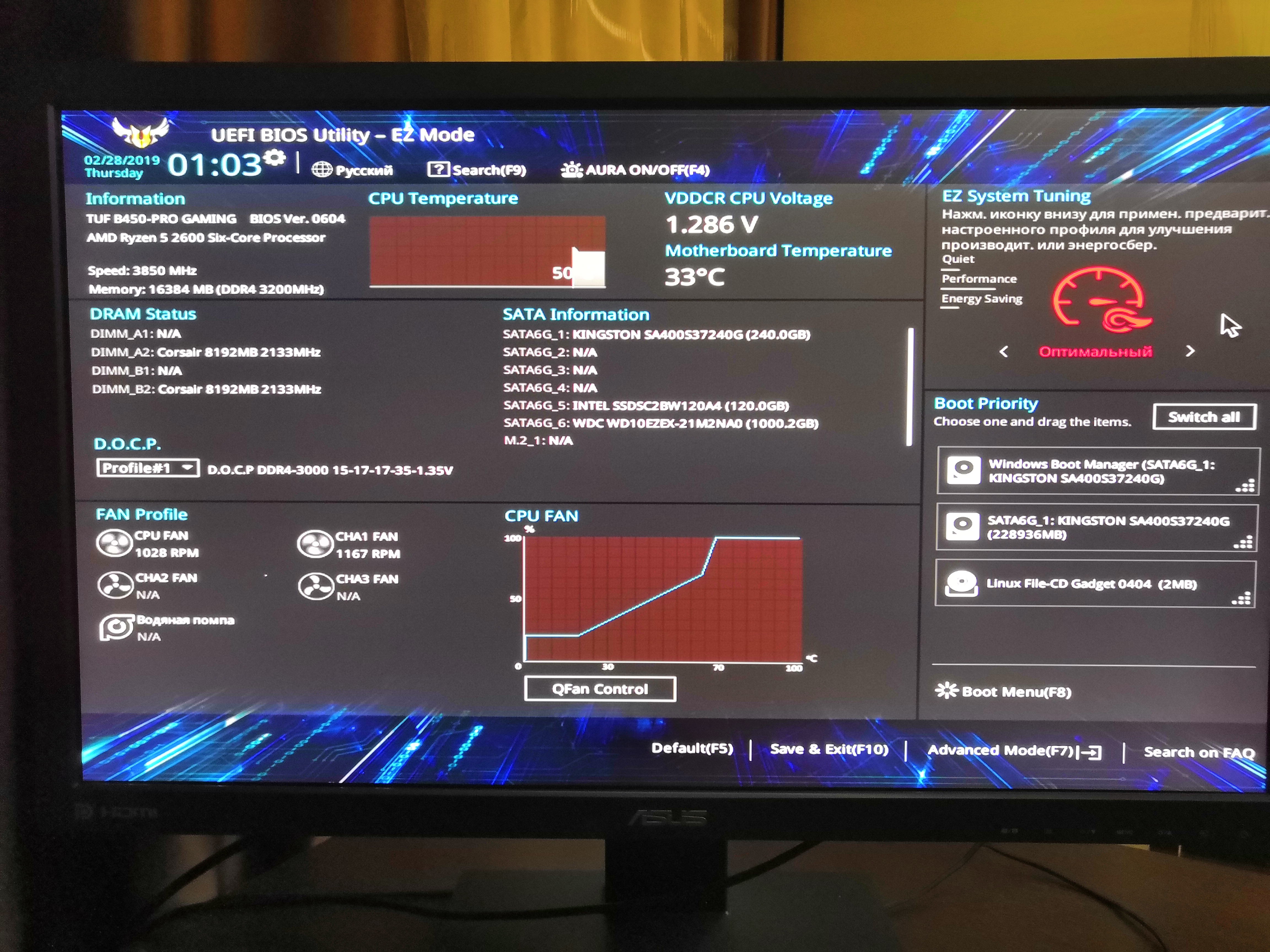

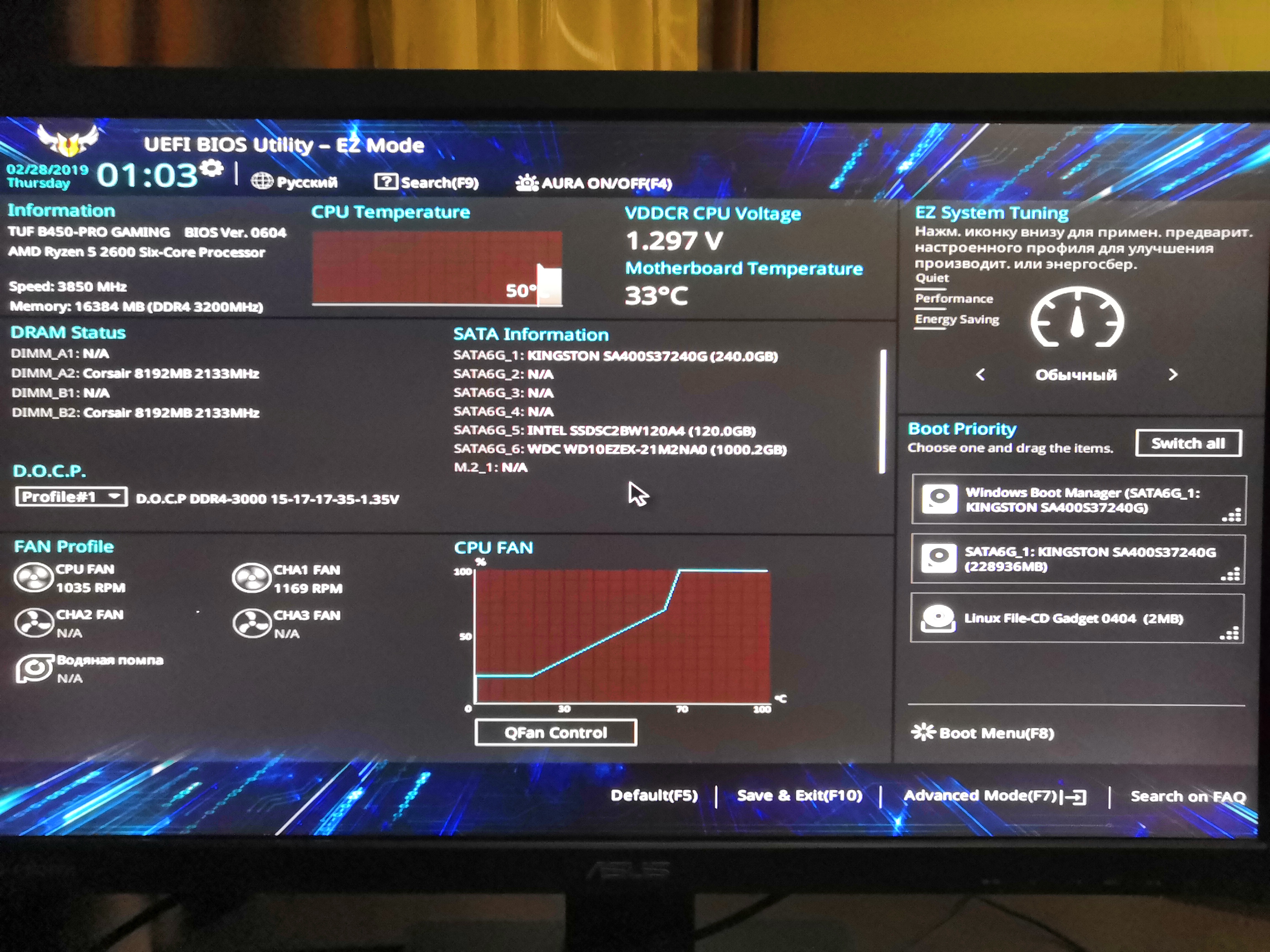

ASUS TUF B450-PRO GAMING, в биосе есть возможность выбрать два режима работы, обычный и оптимальный (QUEST, Perfomance, Energy Saving), так вот когда выставляю оптимальный режим, начинаю проходить стрес тест температура проца моментально 100 градусов, на обычном режиме прогревается до 66. Штатно ничего ручками не подкручивая, так не корректно работает данная мат плата в режиме ОПТИМАЛЬНЫЙ?!
Ryzen 2600 + Охлад Гамакс 300.
Ниже на скринах есть оба ржима

Регистрация: 31.01.2015
Наверняка при режиме "оптимальный" мать сильно завышает вольтаж и кулер слабый не справляется. Никакой это не "оптимальный" режим.) Оптимально - руками надо настраивать вольтажи и частоты и тайминги.
